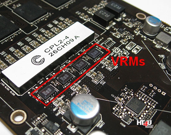

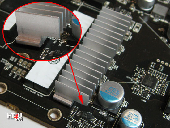

Was sind VRM Kühler?
Grüß, Steffen
Ich kenne zwar Kühlbausteine für die RAMs, aber das ist mir neu. :)
Hat vielleicht jemand ein Foto von so einer umgebauten Graka?
also VRM sind die Spannungswandler, welche die GPU mit einer möglichst konstanten Spannung versorgen, da dort allerdings von einer höheren Spannung heruntergeregelt wird fällt dementsprechend Abwärme an, welche abgeführt werden muss. Die VRAMs müssen an sich nicht gekühlt werden, denn sie werden nicht allzu heiß. Schaden tut es trotzdem nicht und riskieren will man ja auch nichts.
Edit: Dementsprechend sind die VRMs sehr hitzig und Temperaturen um die 100°C nicht selten.
