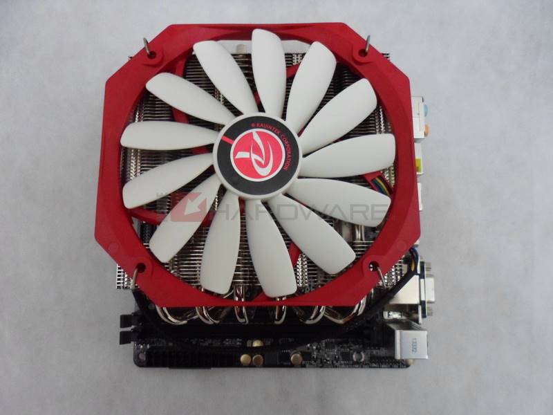

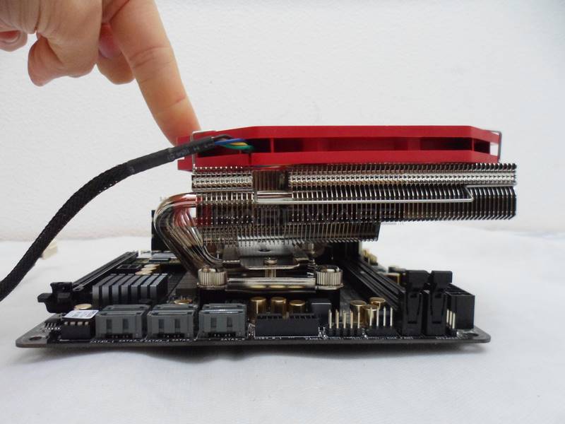

Sicher, dass der Pallas überhaupt aufs Board und ins Gehäuse passt? Das ist schon ein ziemlich großes Teil:
Quelle: http://www.insidehardware.it/hardwa...pallas-oltre-i-limiti-dei-low-profile?start=4
Von der Höhe her würde der Pallas mit 25mm Lüfter passen.
Maximale CPU Kühlerhöhe in den Gehäusen ist 83mm.
Der Pallas kommt mit nem 25mm Lüfter auf 78mm Höhe.

@Bilder
Naja, wenn ich mir das zweite Bild von Justus_Jonas ansehe, dann würde ich sagen, er ragt doch zuviel über das Board hinaus.

ich würde es entweder mit dem Prolimatech Samuel 17 oder mit dem Noctua NH-L9x65 versuchen, der pallas passt sicher nicht.
die sockel position von dem foto ist auch in etwa mit der, des Z97N-Wifi zu vergleichen.
