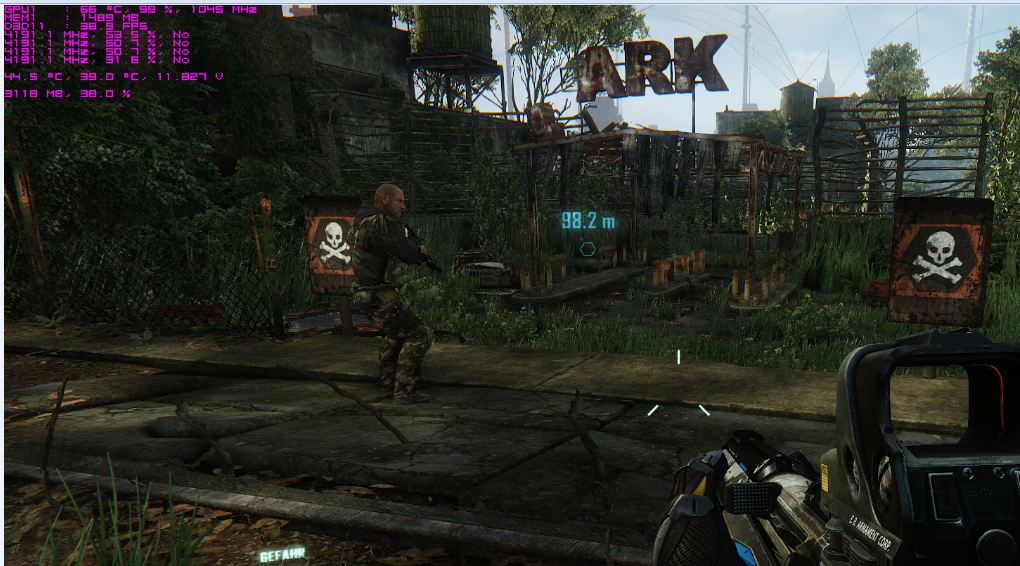

Crysis 3 mit einer 660 GTX ( ist etwa so schnell wie deine 750 GTX TI .
Selbst bei höchsten Einstellungen in Full HD bleibt es klar unter 8 GB RAM .
Das Bild ist mit einer 970 GTX gemacht , da kommst du mit der 750 GTX TI nicht hin , also wird auch da der RAM reichen .
Hier mit einer 780 GTX :
Es geht auch mit einer 550 GTX : :D
Sieht aber schon sehr bescheiden aus.....

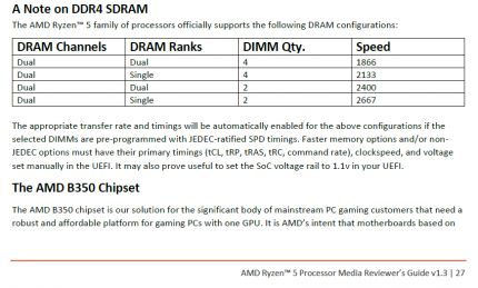

Gut dann bleiben wir bei 16. Also 2x8. Stimmt es, das ryzen nur bis 2666 mhz von ram geschw. profitiert?
Würde ich so nicht pauschalisieren. Viel wichtiger ist es, DualRank-Speicher zu nehmen, dann ist 2666er DR sogar schneller als 3000er SR.
Zu max. 2666MHz: Das sind die offiziellen Angaben seitens AMD (Quelle: PCGH):
Ach ich finde das ist eine Reliogion. Wenn dein Speicher SR bei 3200 läuft und dein DR nur bei 2666, hast du davon auch nichts.
