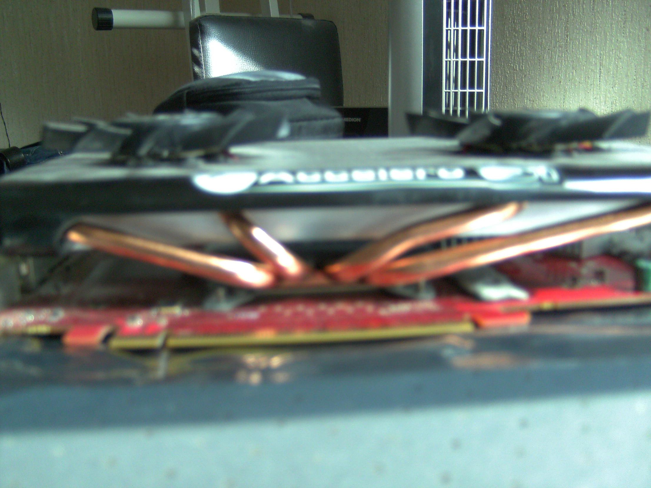

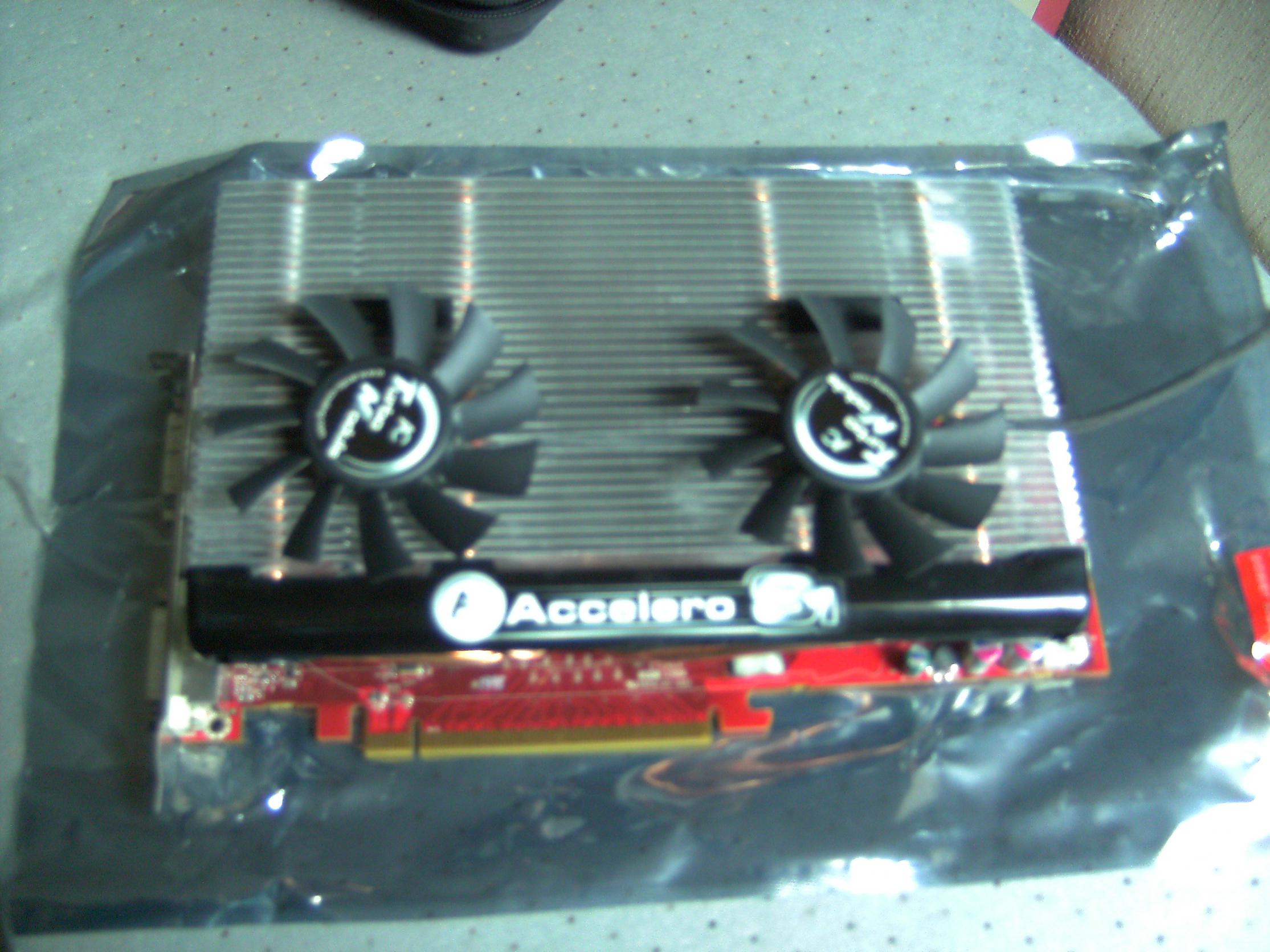

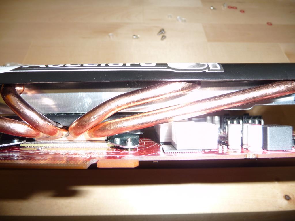

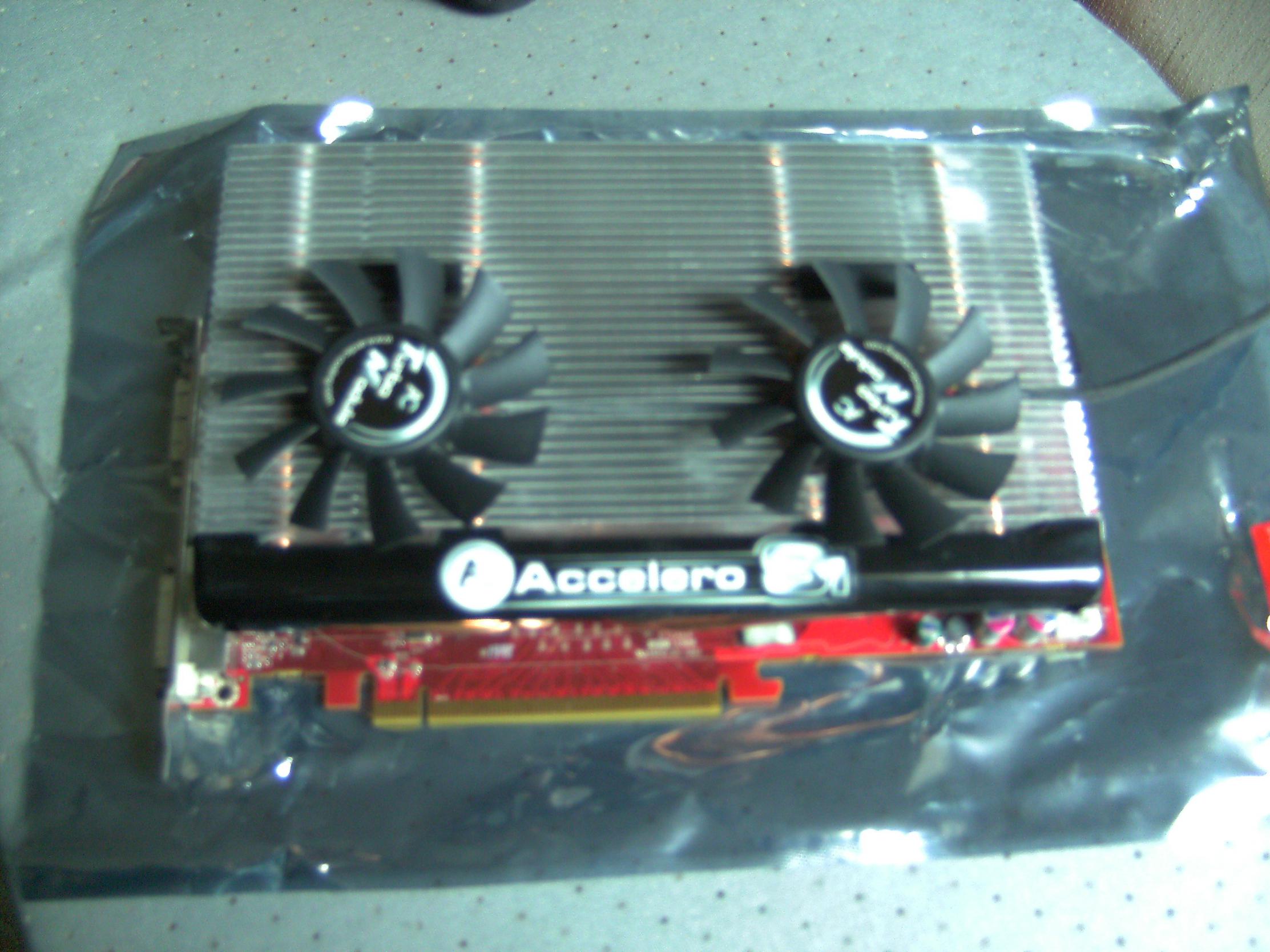

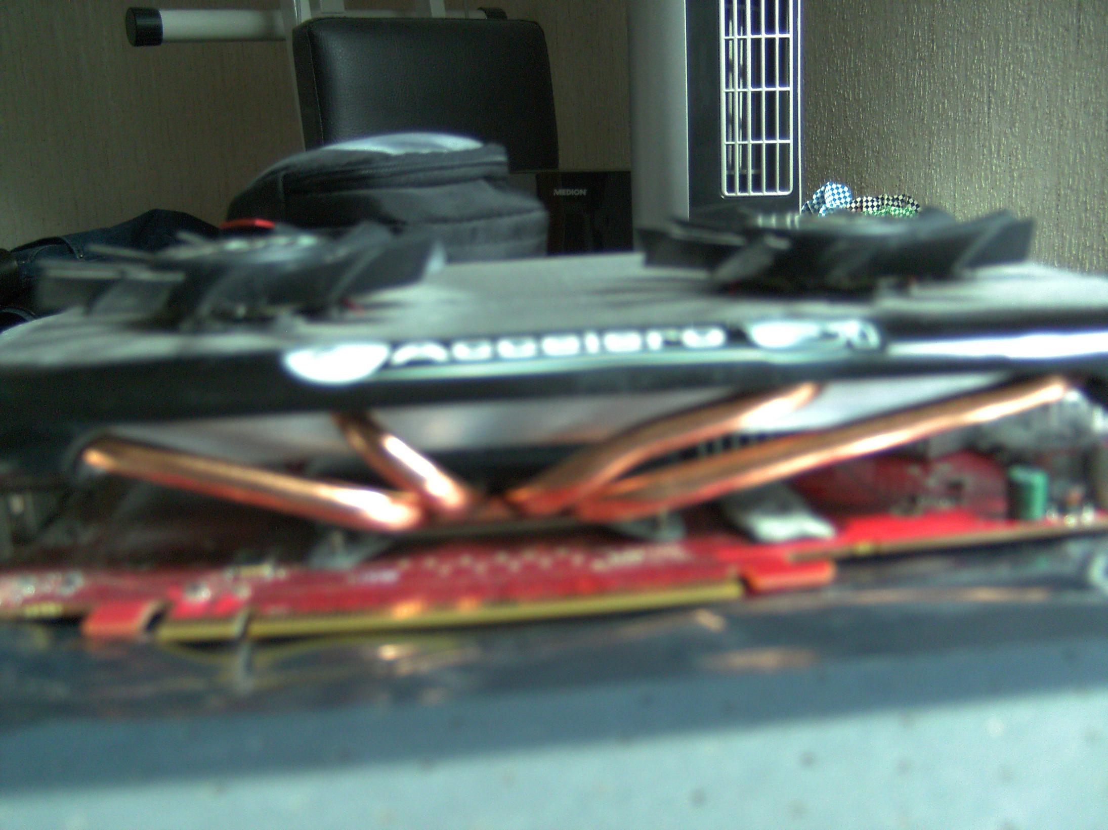

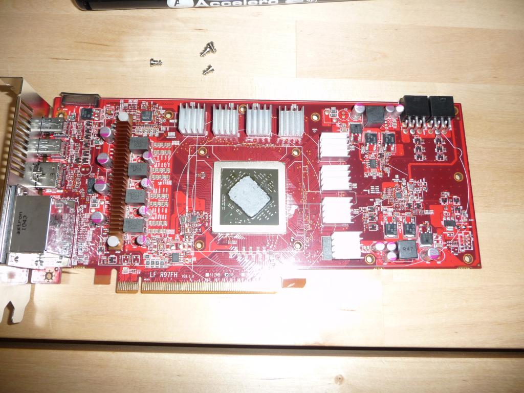

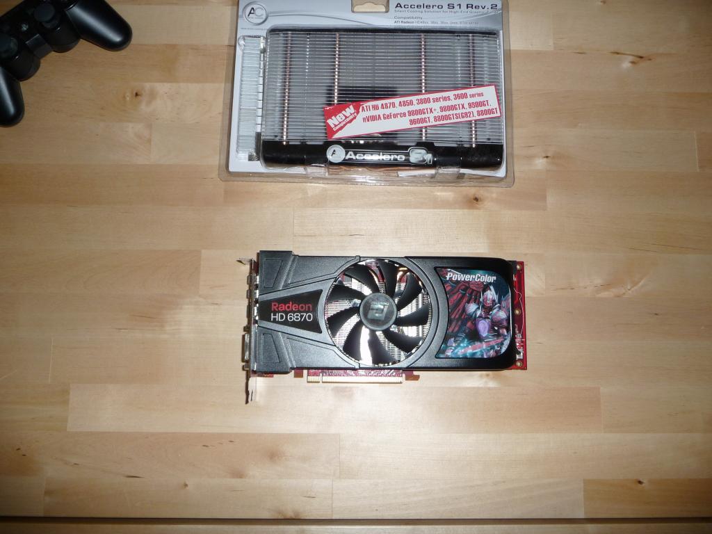

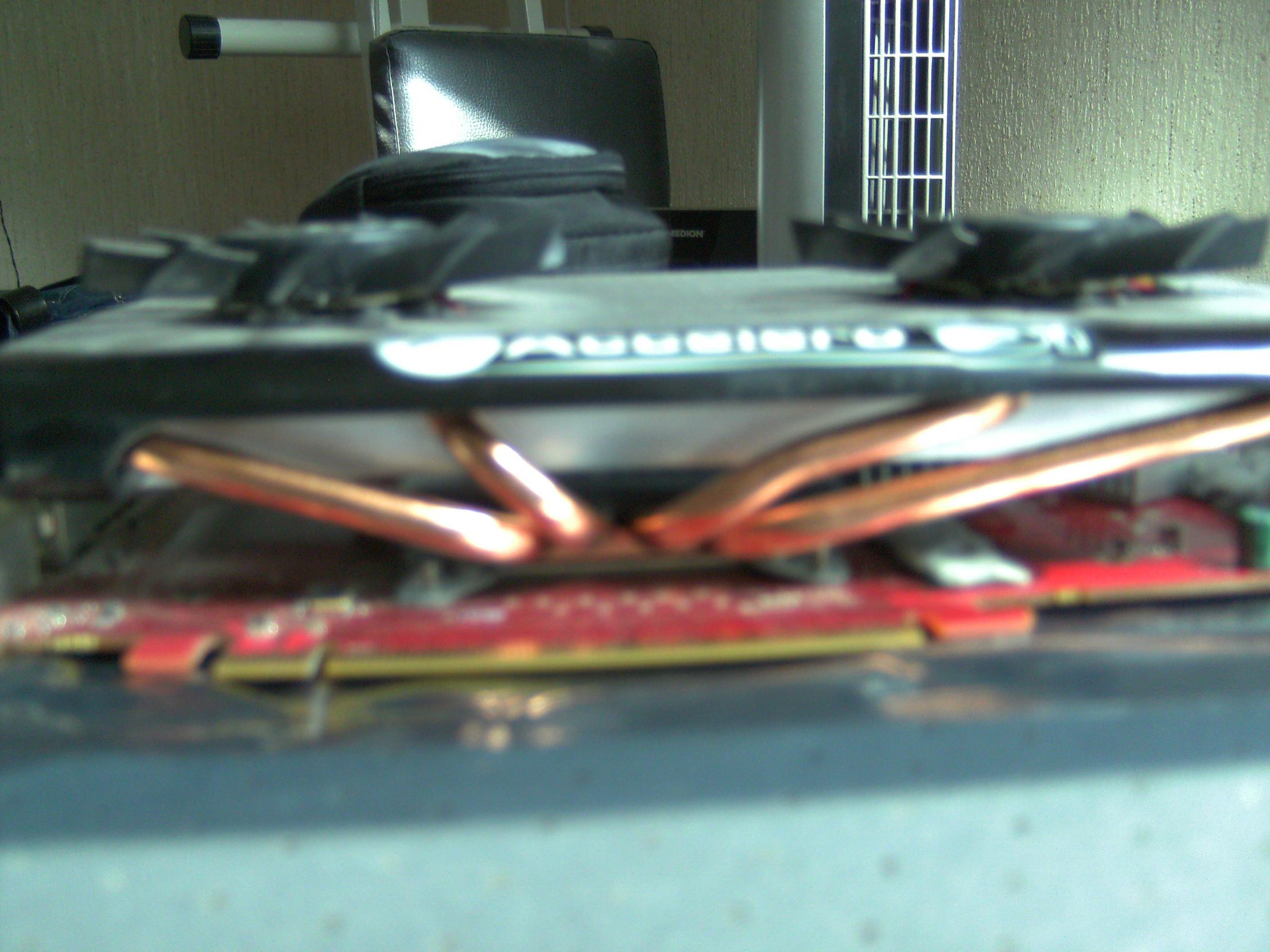

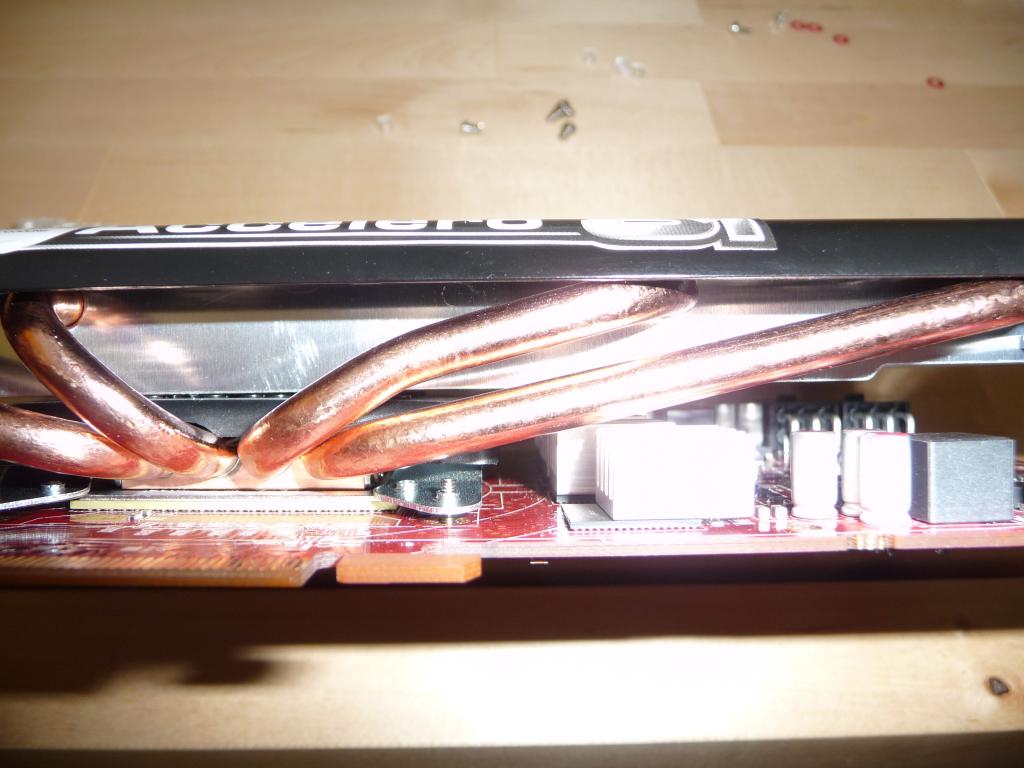

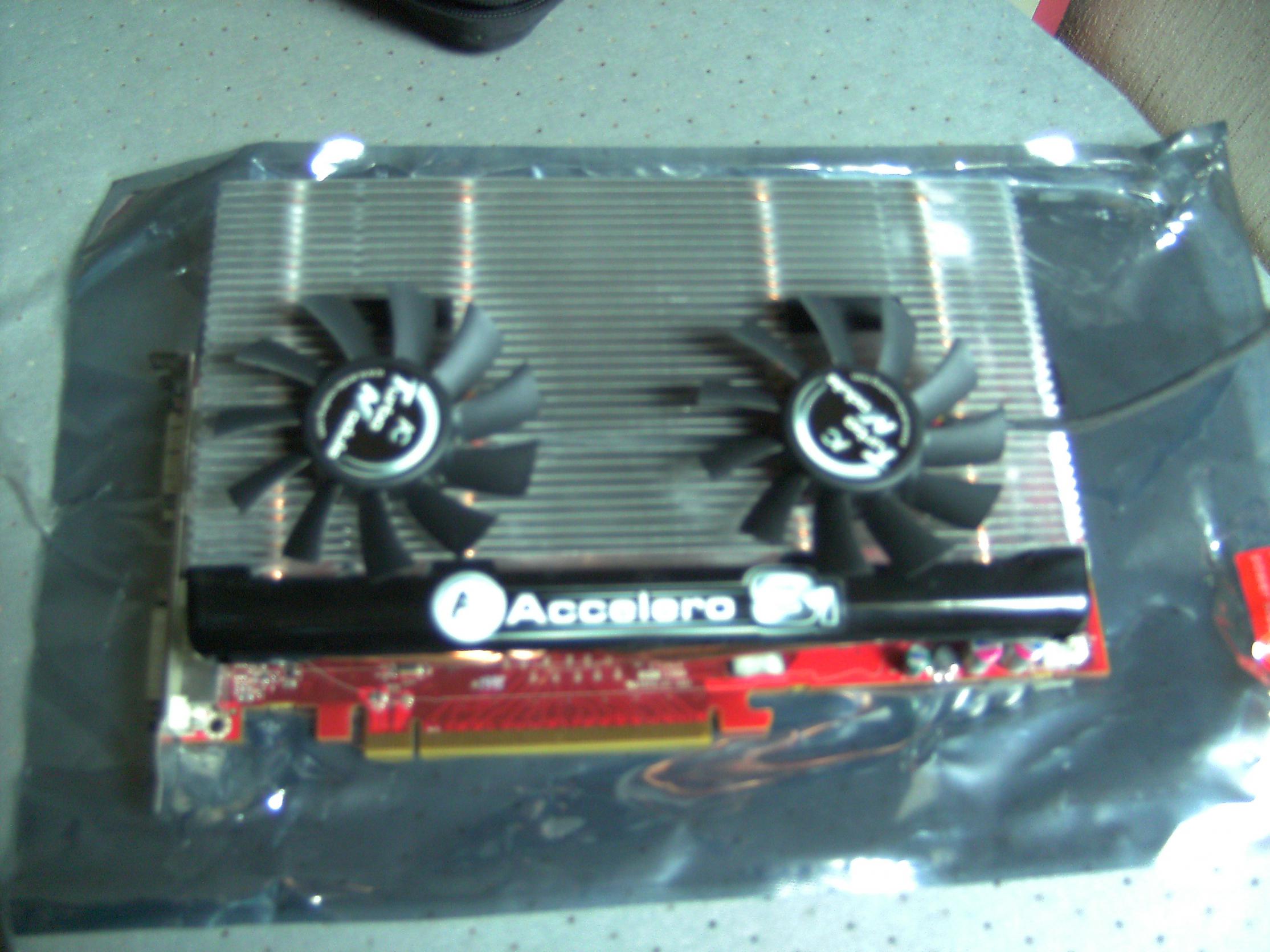

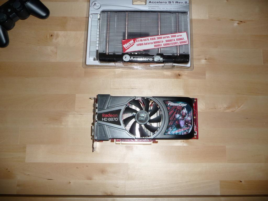

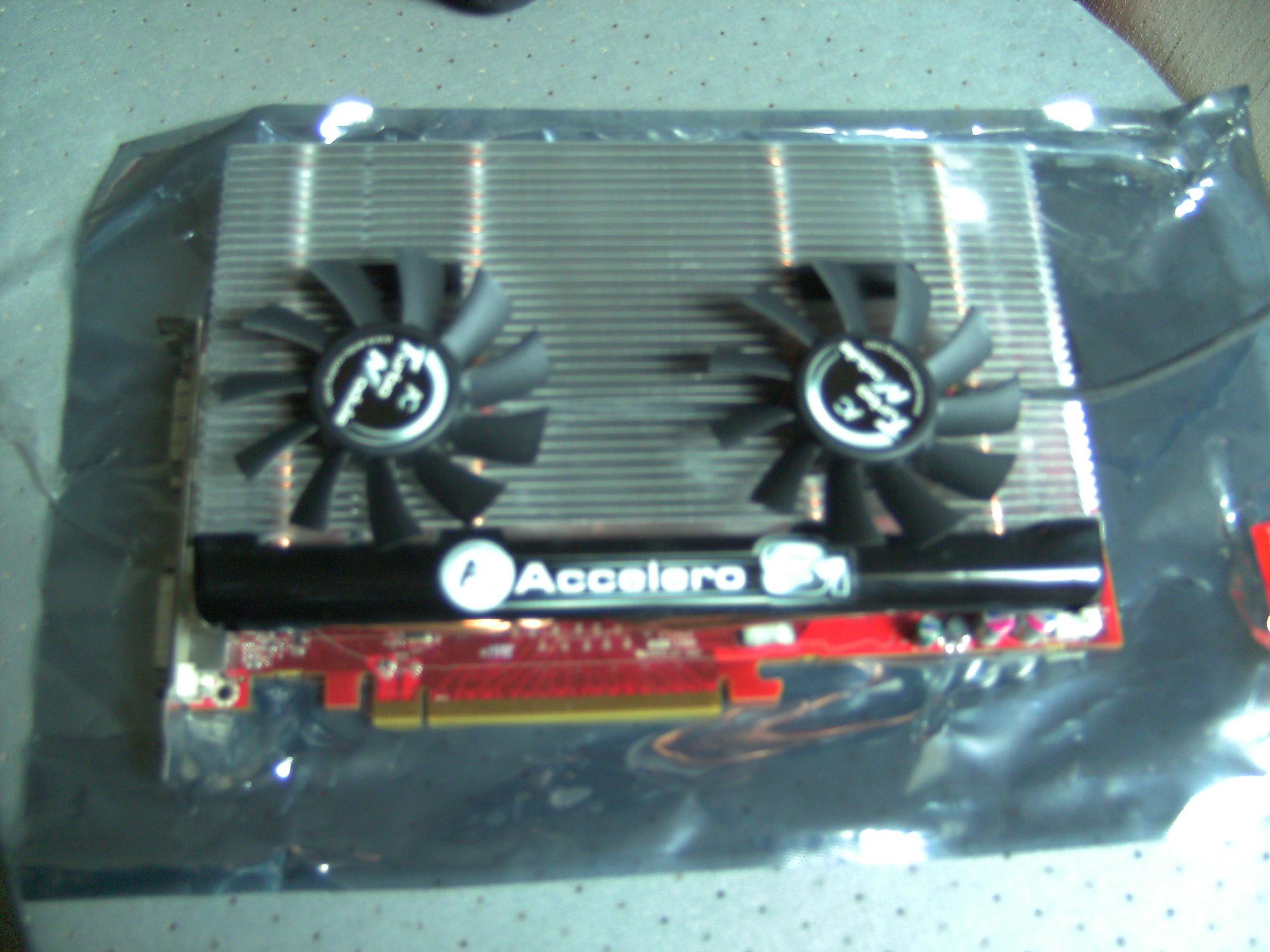

Ich habe jetzt, nach einer Woche mit der Powercolor 6870 PCS, auch den S1 montiert. Ein wahrer Segen! Die Montage ist bei dem Powercolor Kühler denkbar einfach, nur vier Schrauben lösen und den gesamten Kühler entfernen. Ein kompletter Rückbau auf den originalen Kühler ist binnen von Minuten ohne Garantieverlust möglich. Freundlicherweise ist da serienmässig schon ein Kühler auf den Spannungswandlern, den habe ich auch beibehalten.
Wenn man den einen RAM-Kühlkörper etwas versetzt anbringt, dann gibt es auch keine Probleme mit der Heatpipe. In Anbetracht der Tatsache, dass Powercolor original die RAMs garnicht kühlt, habe ich damit auch keine Probleme :D
Habe etwas getestet, mit folgenden Resultaten:
Original Kühler mit Trixx Lüftersteuerung manuell angepasst:
Idle: 42°C, sehr leise
Furmark Burning: 78°C, unerträglich laut
Idle nach Vollast: 50°C
S1 Passiv:
Idle: 40°C
Furmark Burning: 86°C
Idle nach Vollast: 44°C
S1 mit Turbo Modul von AC, immer volle Drehzahl:
Idle: 37°C, sehr leise
Furmark Burning: 71°C, sehr leise
Idle nach Vollast: 39°C
Habe mich jetzt erstmal für die komplett passive Option entschieden. Die Lüfter des AC Turbo Moduls sind zwar sehr leise, machen aber leichte Schabgeräusche, das nervt. Im Sommer bei 28°C Raumtemperatur muss sicher nachgebessert werden, so aber erstmal passiv und ruhig durch den Winter.

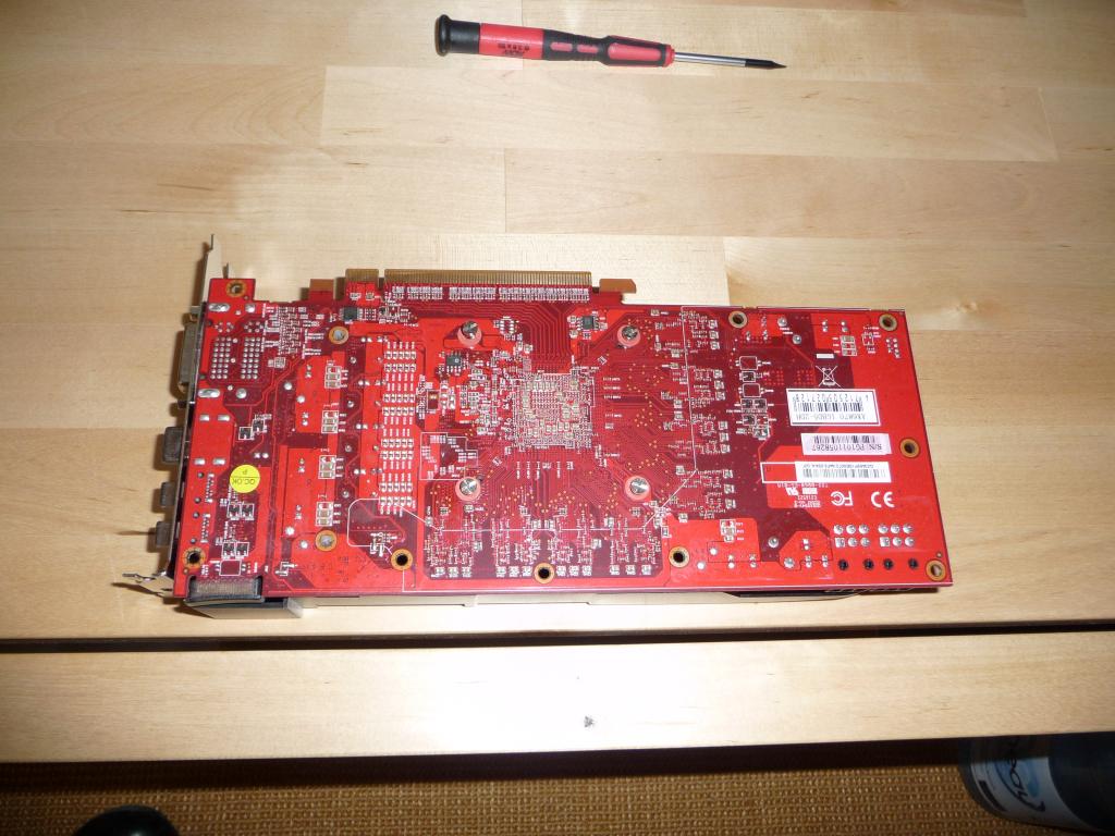

Hi,

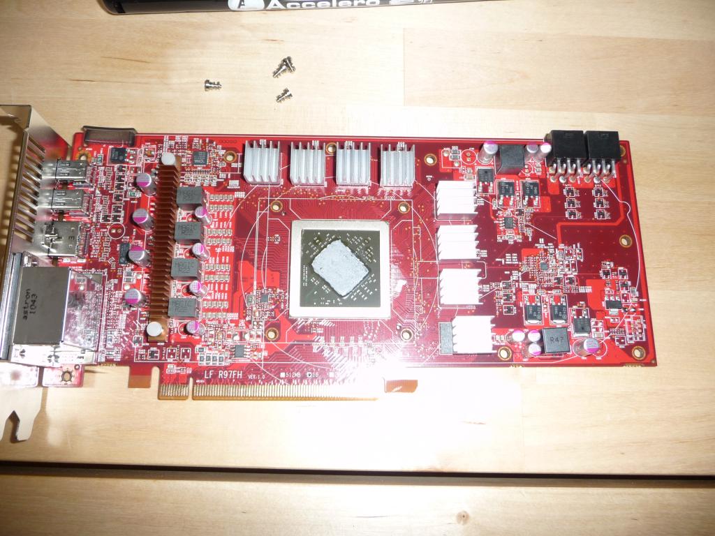

ich bin auch am überlegen meine HD6870 mit einem S1 + Turbomodule zu bestücken. Leider weiß ich nicht mehr ob ich auch die Rev. B. habe. Der Kühler samt Module wurde am 05.05.2009 gekauft. Leider habe ich die Packung nich mehr. Hab den Kühler damals für meine HD4850 von Powercolor gekauft, wo er jetzt noch drauf ist. Möchte ihn jetzt auf diese HD6870 von Powercolor bauen:
http://gh.de/a594986.html
Könnt ihr euch mal die Bilder angucken, ob vielleicht einer erkennt ob das die Rev. B. ist?
