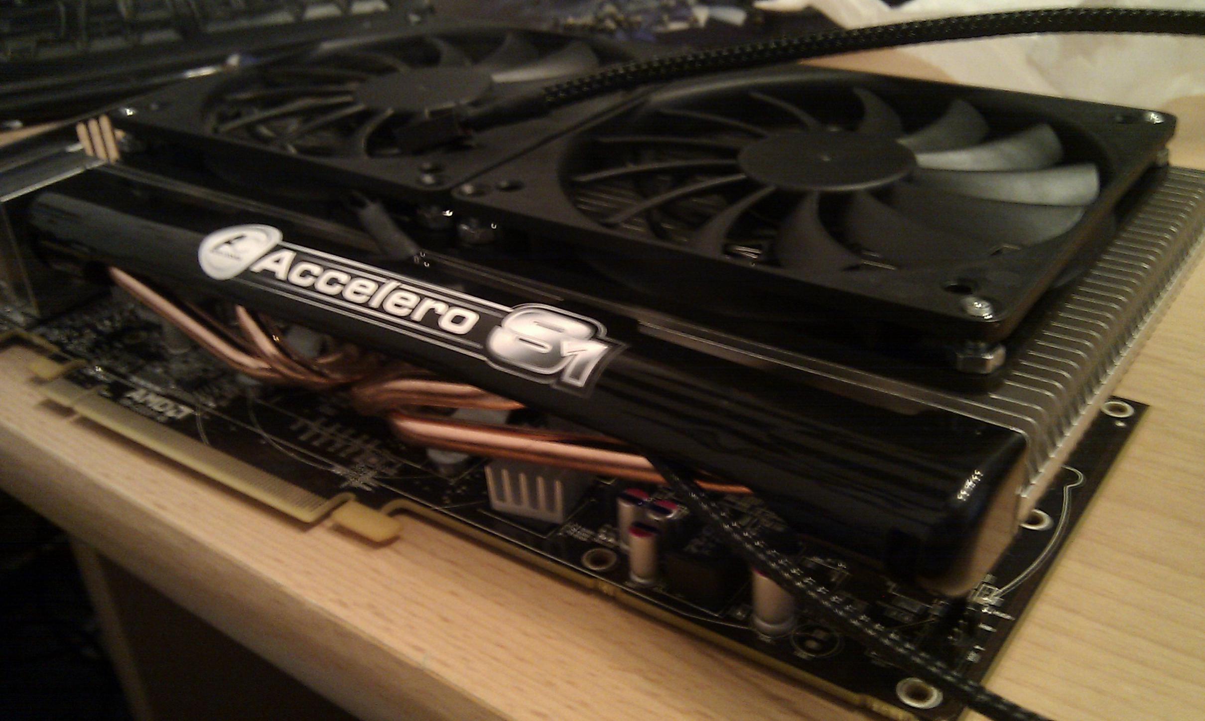

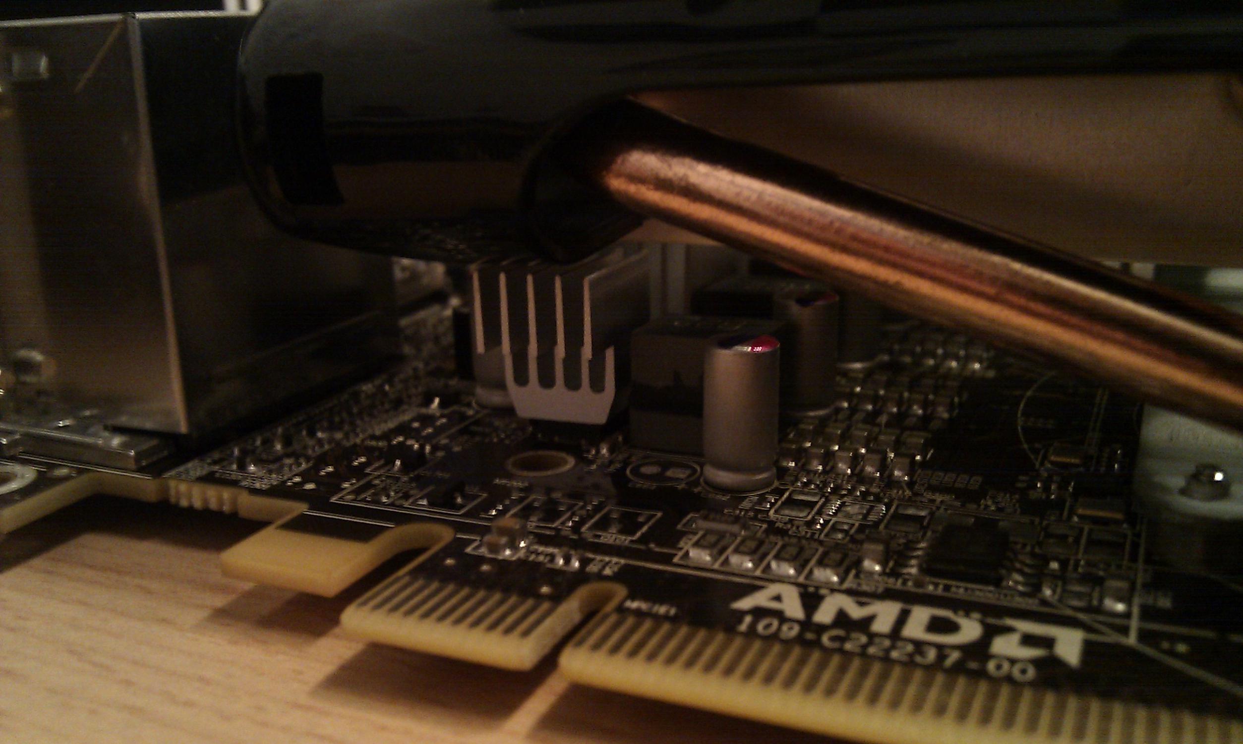

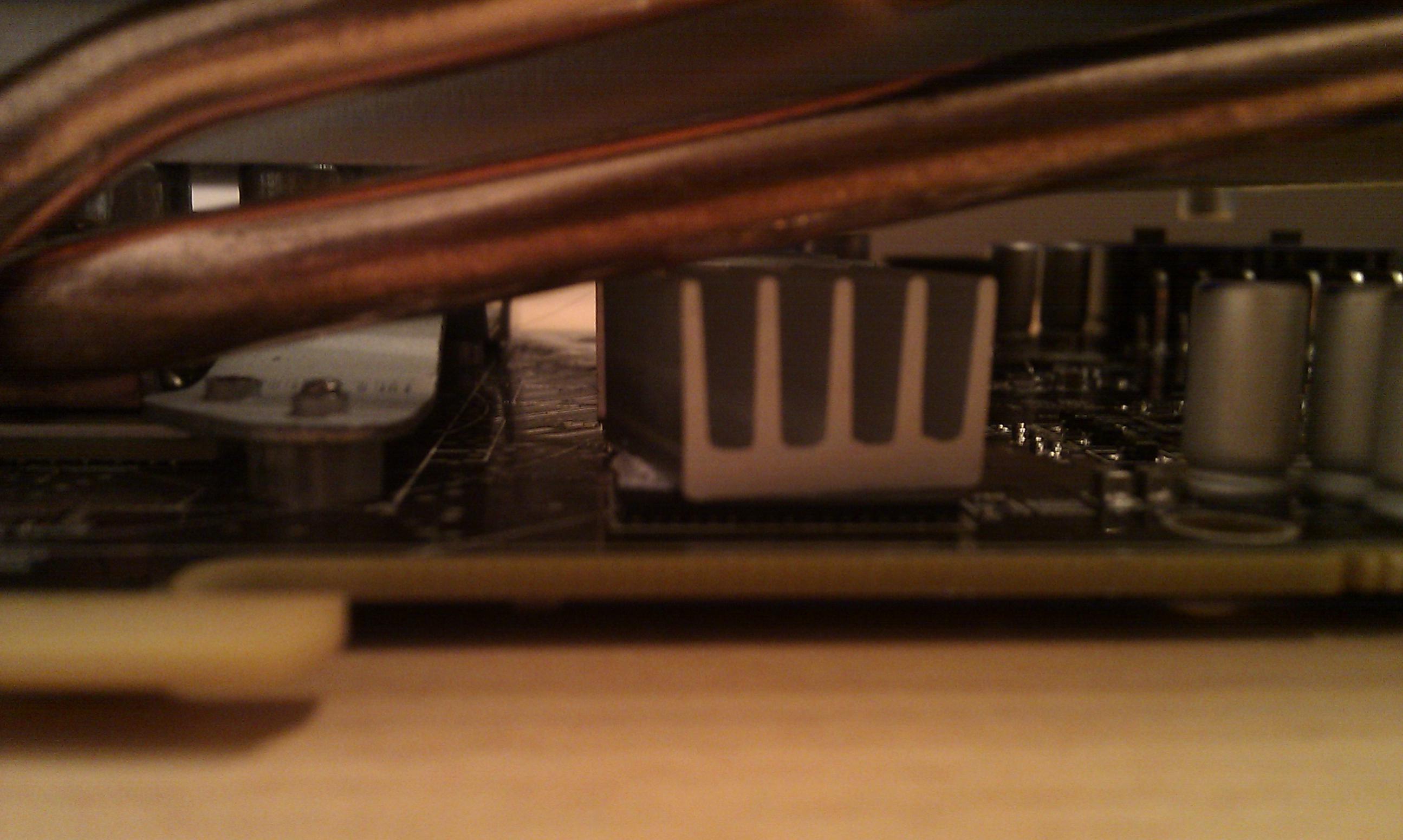

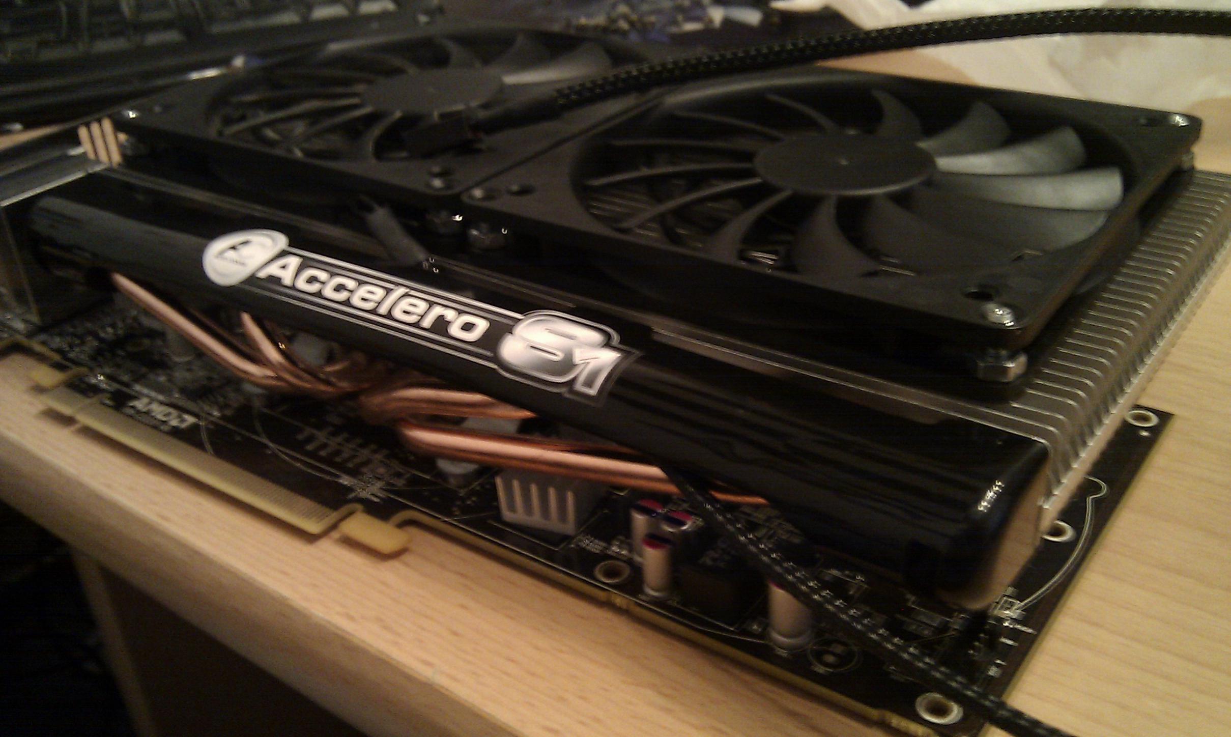

@Pot: Schaut gut aus mit dem S1. Der muss unbedingt auch auf meine MSI 6850 =)
Welche 2 Lüfter hast du auf deinem S1? Und wie laut kommt dir das ganze vor?
- Juni 2010
- 1.105
jep, das sind Scythe Slip Stream, die mit den max. 2000rpm
...ich dachte immer das sind zwei 100mm Lüfter, da ich die aber nirgends im Netz finde könnens ja fast nur120mm sein(hab den S1 so hier im MP gekauft
..hab die über Speedfan laufen auf 1000rpm und höre die absolut nicht, nur wenn ich das Gehäuse auf mach (meins is noch zusätzlich gedämmt)
