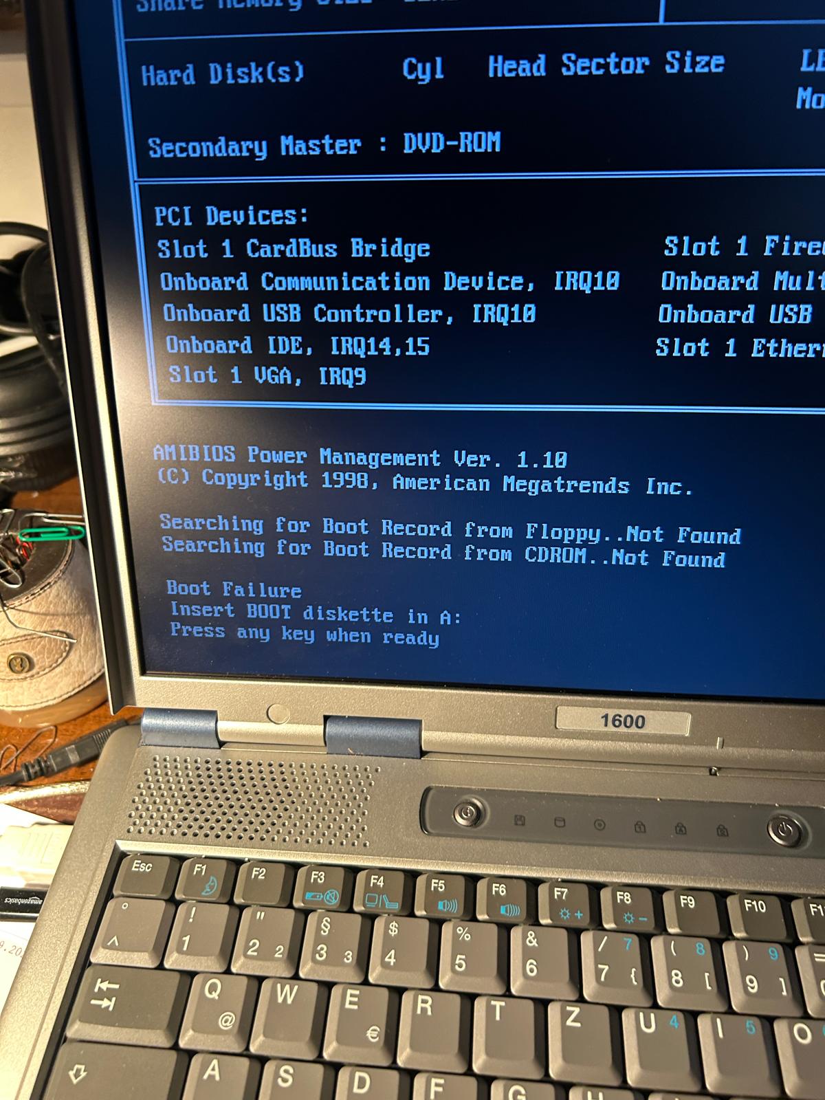

Ich suche ein altes Notebook mit WinXP mit RS 232-Anschluß für KFz-Diagnose. Ein Freund hat mir eines angeboten, das Boot-Probleme hat.
Möglicherweise ist die HDD kaputt.
Kann mir jemand Tips geben, wie vorzugehen wäre (SSD für Austausch wäre vorhanden)?
Vielen Dank für Antworten. ritoboc

WinXp kam 2001 Sata kam 2003... Solltest erstmal schauen, ob da überhaupt ein sata port drin ist... Außerdem warum kein USB auf RS232 Adapter und WinXP dann in einer virtuellen Maschine ( Falls die Software unbedingt XP braucht)?
Das sieht eher nach IDE Schnittstelle aus...
Reaktionen: acidarchangel, kieleich und kartoffelpü
Bitte genaues Modell benennen.
Ist im Bios überhaupt booten von HDD ausgewählt? er scheint ja nur von Floppy und CD Rom zu versuchen.
Vielleicht liegt es ja einfach daran.
Anhand der Einträge die da zu lesen sind, ist ja fast zu befürchten, dass das noch mit IDE HDD ist, und kein SATA. Dann ist nix mit SSD Einbau.

Eine SATA-SSD wirst du da nicht einbauen können, aber es gibt IDE->SD-Card Adapter, mit denen man alternativ ganz gut arbeiten kann.
Reaktionen: TriceO
@FCK_PTN
Hab ich bereits mehrfach gemacht. Die bisherige HDD fliegt raus und diese Adapter sind in der Regel nochmals deutlich kompakter als die ursprüngliche HDD selbst.
Es ist zu vermuten, dass die CMOS-Batterie nach so langer Zeit leer ist. Schau doch mal im BIOS nach, ob die eingestellten Werte noch richtig und plausibel sind. Die HDD lässt sich am einfachsten mit einem IDE->CF-Adapter ersetzen. Das verspricht höchste Kompatibilität.
Reaktionen: Evil_Owl
Wir kennen die verwendete Software nicht, wenn die bei der Com Schnittstelle direkt auf die Hardware Adressen zugreift dann hast mit USB - Com Adaptern keine Chance.
Damals wurde so programmiert.
Bau doch die HDD mal aus, welche ist das überhaupt.
Wenn Du einen IDE USB Adapter hast kannst die HDD testen.
Eine IDE HDD bekommst vielleicht noch bei Kleinanzeigen.
