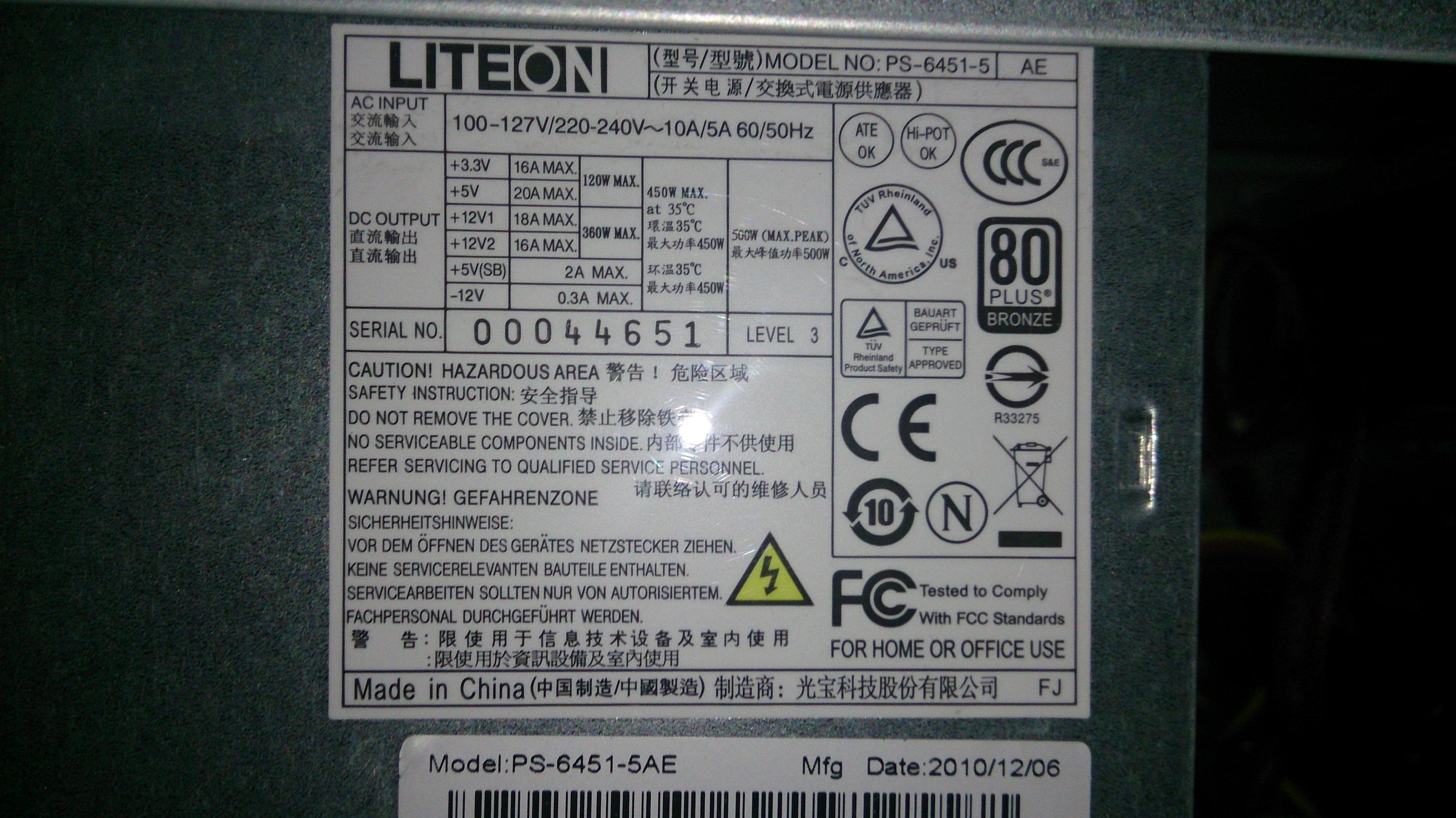

DSC_0088.jpgHallo,
ich Bräuchte ich mal euren rat und weil ich keine Ahnung von PCs habe wollte ich bevor ich jetzt was mache und meine Rechner Schrotte lieber mal kompetentere Menschen fragen als den Typ im media-markt. Also ich habe ein Recht altes System und wollte mir ne neue Graphikkarte zu legen, die hier

Hat er starkes Netzteil?

Dem Netzteil würde ich jetzt auch nicht viel mehr als ne 750ti zumuten. Ich kenn zwar die Firma nicht, wirkt aber stark nach nem Billigteil...

Auch wenn ich dem Netzteil nicht ganz traue, mit einer GTX 750TI sollten sie mMn zurechtkommen:D
Ja Hab in die Richtung auch gedacht war halt nur verwirrt weil Bsp. bei msi steht unter spec. Min 400W System mit mindestens 20A auf der 12V schiene war halt total unsicher. Also glaub ihr ich könnt mir ne gtx750 ti ohne große bedenken reinsetzten??.
Dachte aber es funktioniert da Meine GT440 65W Braucht und die 750ti von gainward zum Beispiel nur 60W oder Denke ich da falsch
Nimm wenn möglich eine GTX 750 Ti. Die ist bisschen schneller und braucht ebenfalls keinen Stromanschluss. Fängt so bei 110€ an: Geizhals
Hab jetzt heute meine 2048MB KFA2 GeForce GTX 750 Ti OC Low Profile verbaut scheint alles top zulaufen
