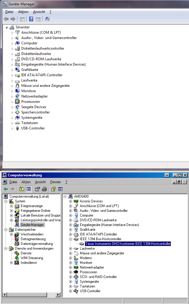

Mach mal ein Bild von Deinem Gerätemanager und sieh nach ob die Firewire Schnittstelle (IEE 1394 BUS Hostcontroller) angezeigt wird, nicht das sie im Bios abgestellt ist, weil sie ja nie benutzt wurde.
Wenn da einer vorhanden ist, solltest Du den Rechner mal im abgesicherten Modus starten und dieses Gerät deinstallieren, dann Windows neu starten, das Gerät wird neu erkannt, der Treiber wird installiert, Kabel solltest Du dabei angeschlossen lassen. Hatte das Problem auch bei anderen Kameras und Pinnacle Software, danach klappte es.

Der Gerätemanger ist etwas ganz anderes, Start >> Systemsteuerung >> Gerätemanger.
Bild oben ohne IEE1394 wurde im Bios deaktiviert weils nie benötigt wurde, unten mit 1394 = Firewire.

Mal versucht was ich oben geschrieben habe, hat bei mehreren Rechnern und alten Kameras geklappt.
