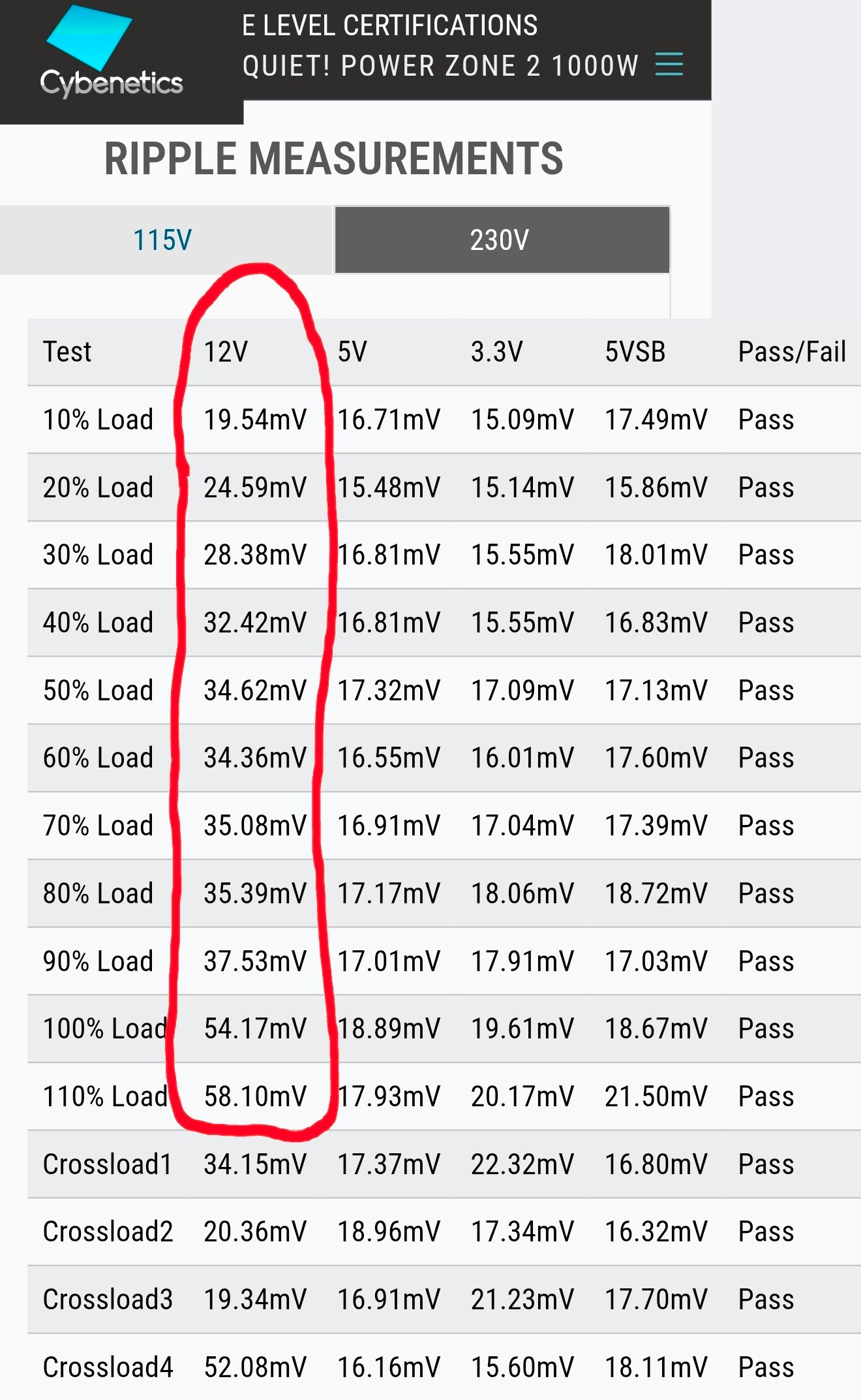

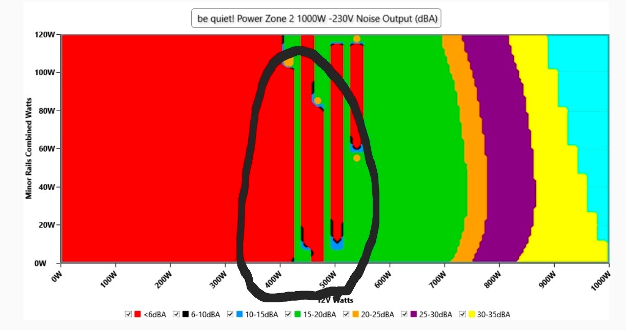

(z.b. be quiet Powerzone 2 1000W ca. 130€)
Das PSU ist hinlänglich bekannt für seinen ungerechtfertigten Preis in Kombination mit einer nervösen Lüftersteuerrung im angestrebten Lastbereich gepaart mit abartig veralteten Restwelligkeitswerten auf der 12V Schiene.
Kaufwarnung meinerseits für diese PSU.
Quelle:
https://www.cybenetics.com/evaluations/psus/2676/

Anhang anzeigen 1754564Anhang anzeigen 1754563
Quelle:

Danke für die Aufklärung bezüglich der Powerzone 2. War mir so nicht bewusst.
