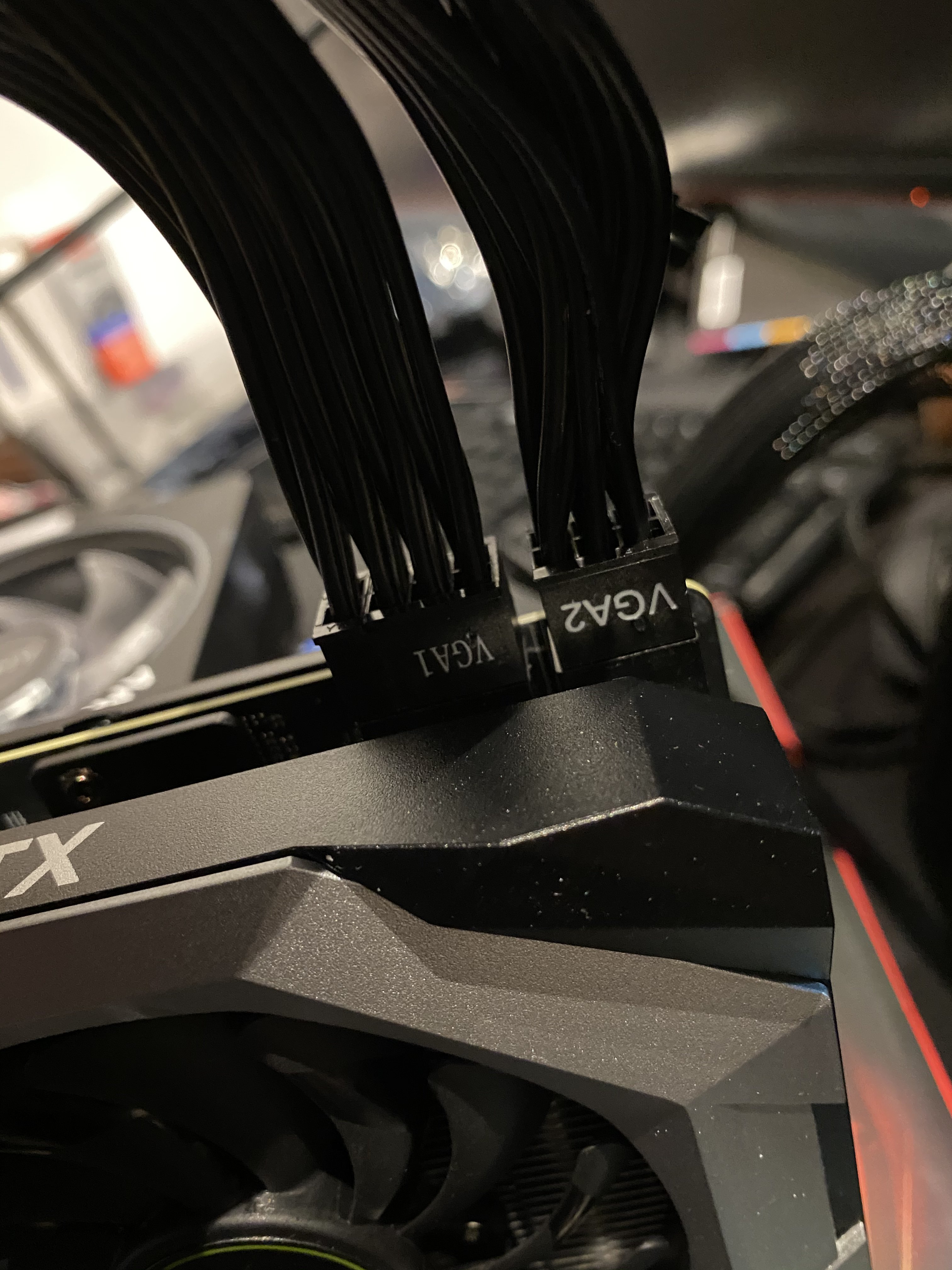

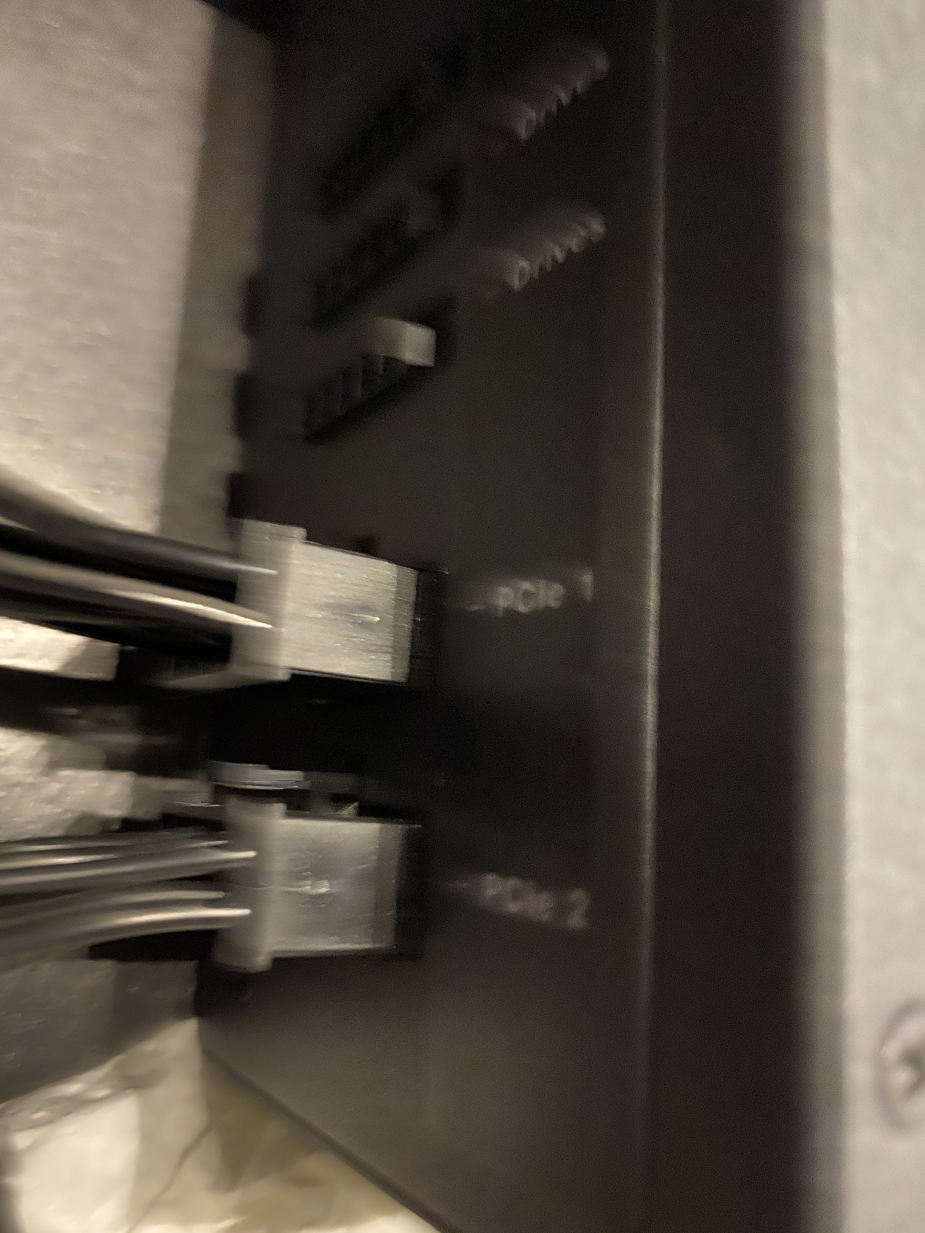

Hast du wirklich nur einen PCIe Stecker vom Netzteil an der Grafikkarte angeschlossen? Du musst beide Stränge vom Netzteil benutzen: Einmal nur den 8-Pin an PCIe 1 und einmal den 6-Pin an PCIe 2. Einen alleine benutzen und dann beide Stecker eines Kabelstrangs: Das geht nicht.
- Jan. 2020
- 17
Grafikkarten Strom habe ich leider auch alle Kommbinationen durch.Weasel0815 schrieb:Probier mal beide Pcie Anschlüsse am Netzteil zu nutzen.
Und den Speicher in A2 und B2 stecken so wie es sich gehört.
Anderer NT-Ausgang, beide Kabel dran und an GraK. Zum Mäuse melken
