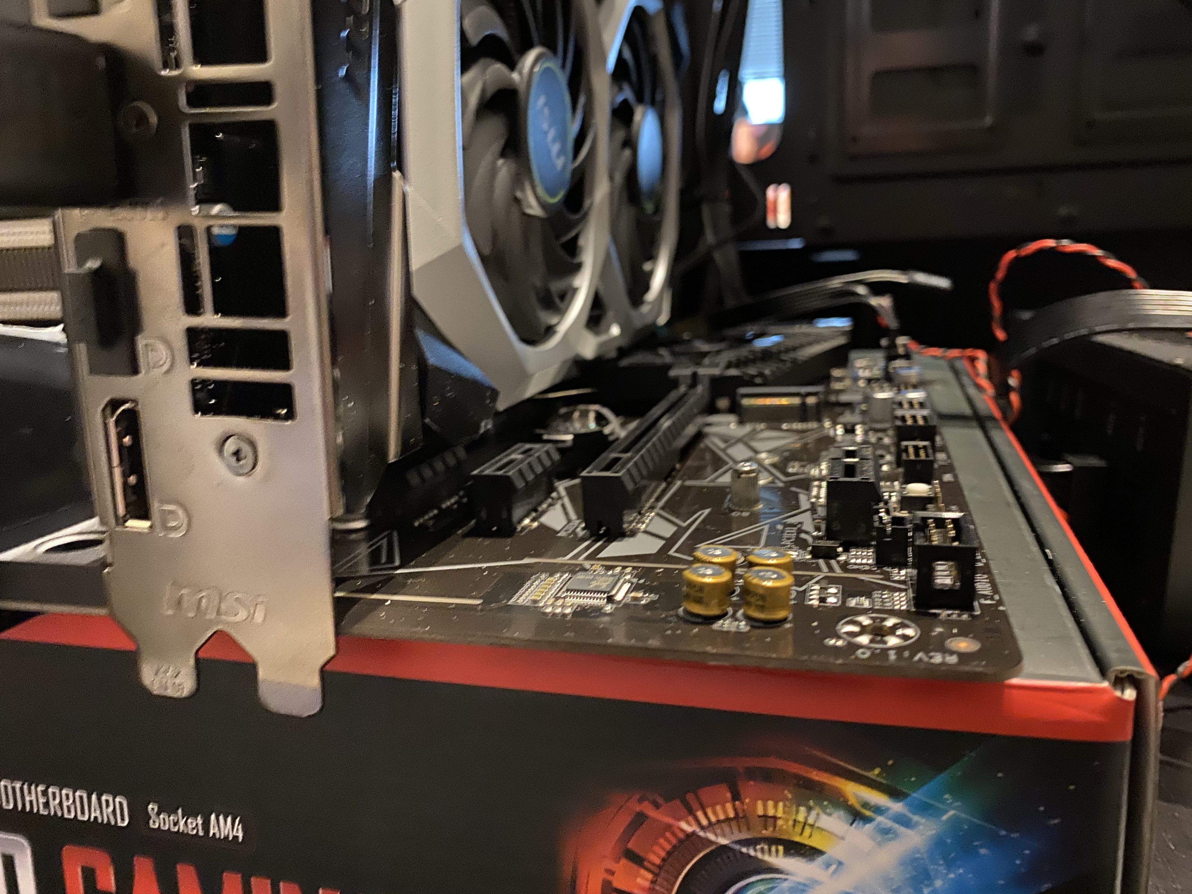

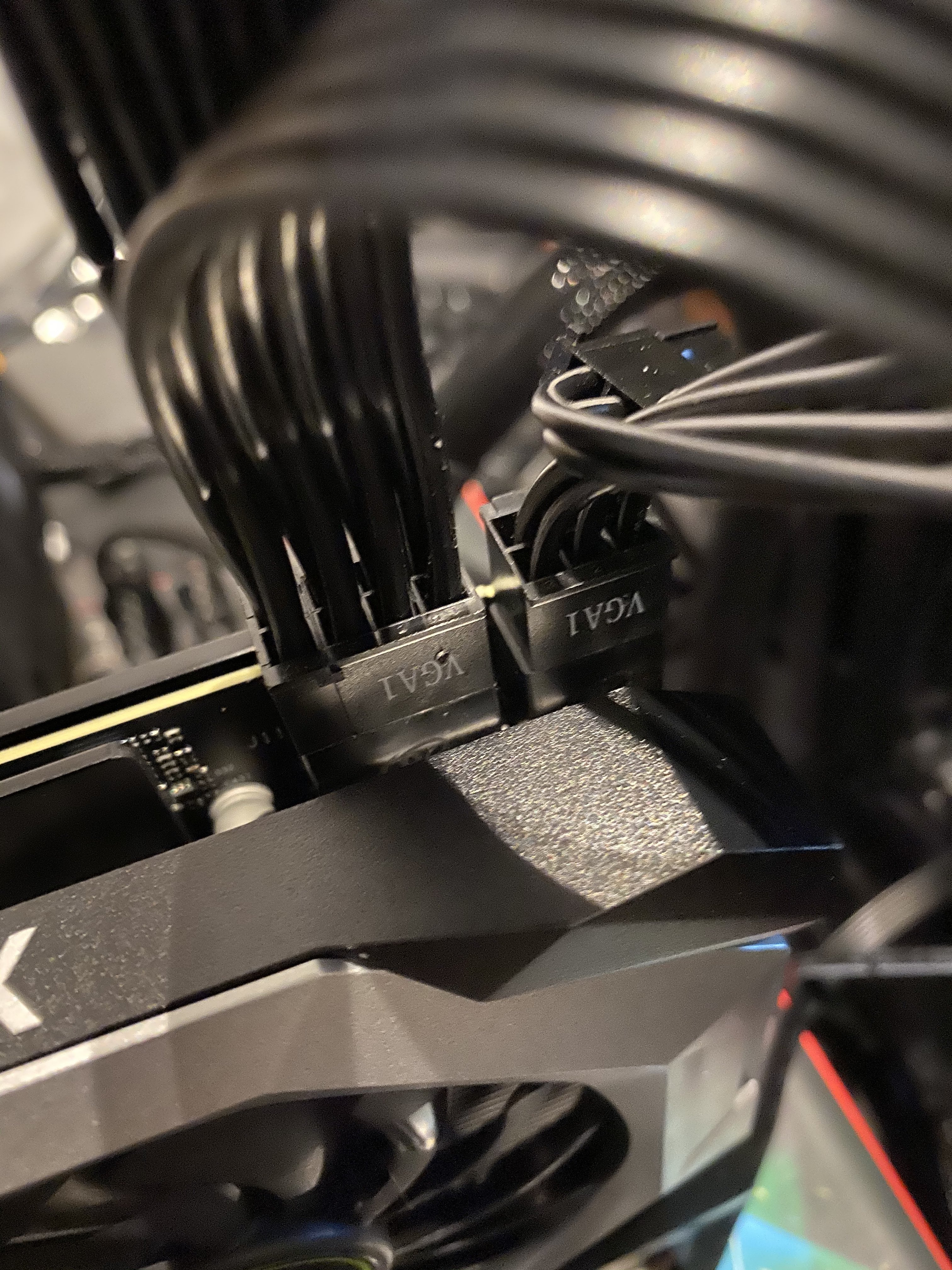

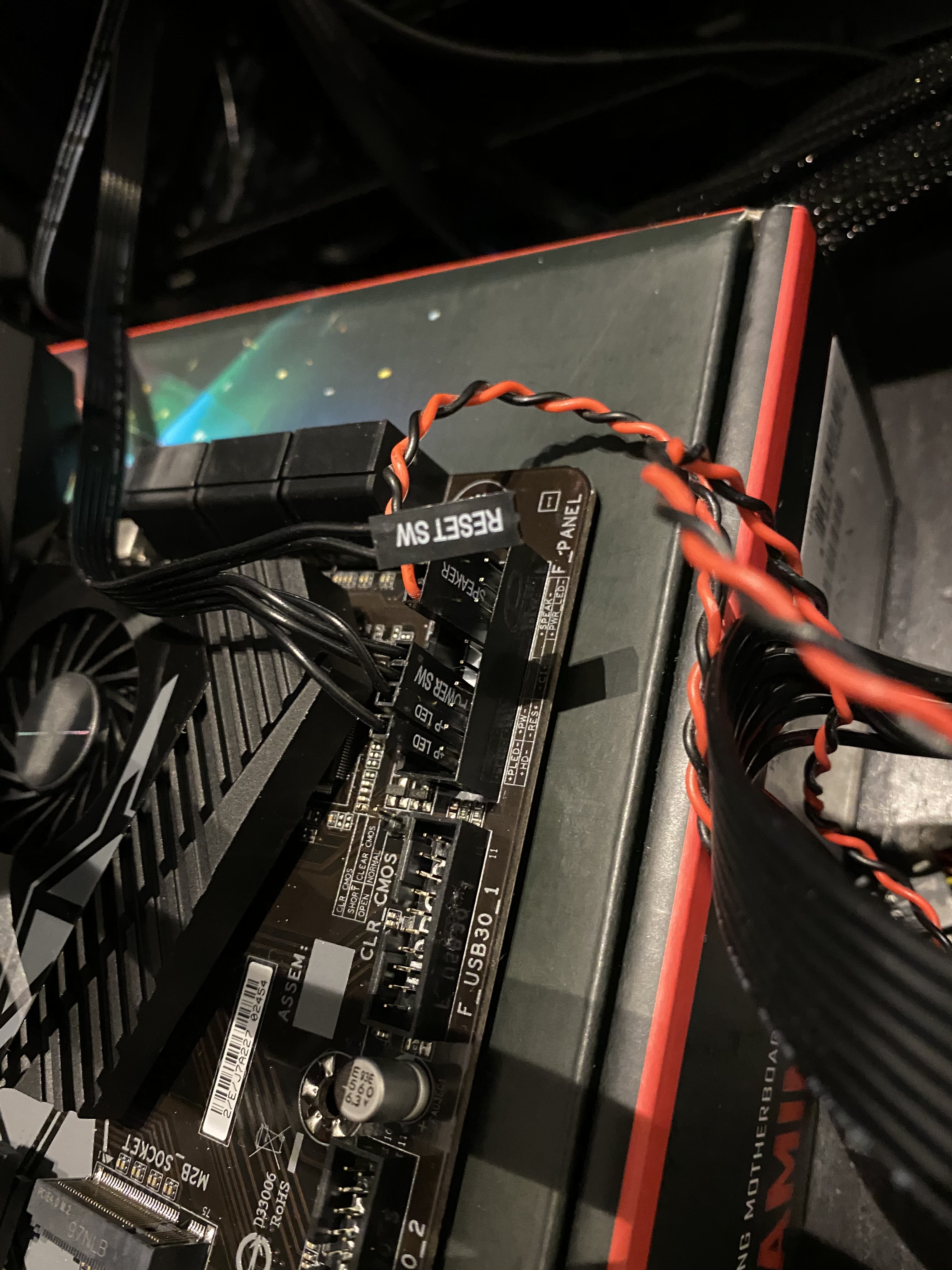

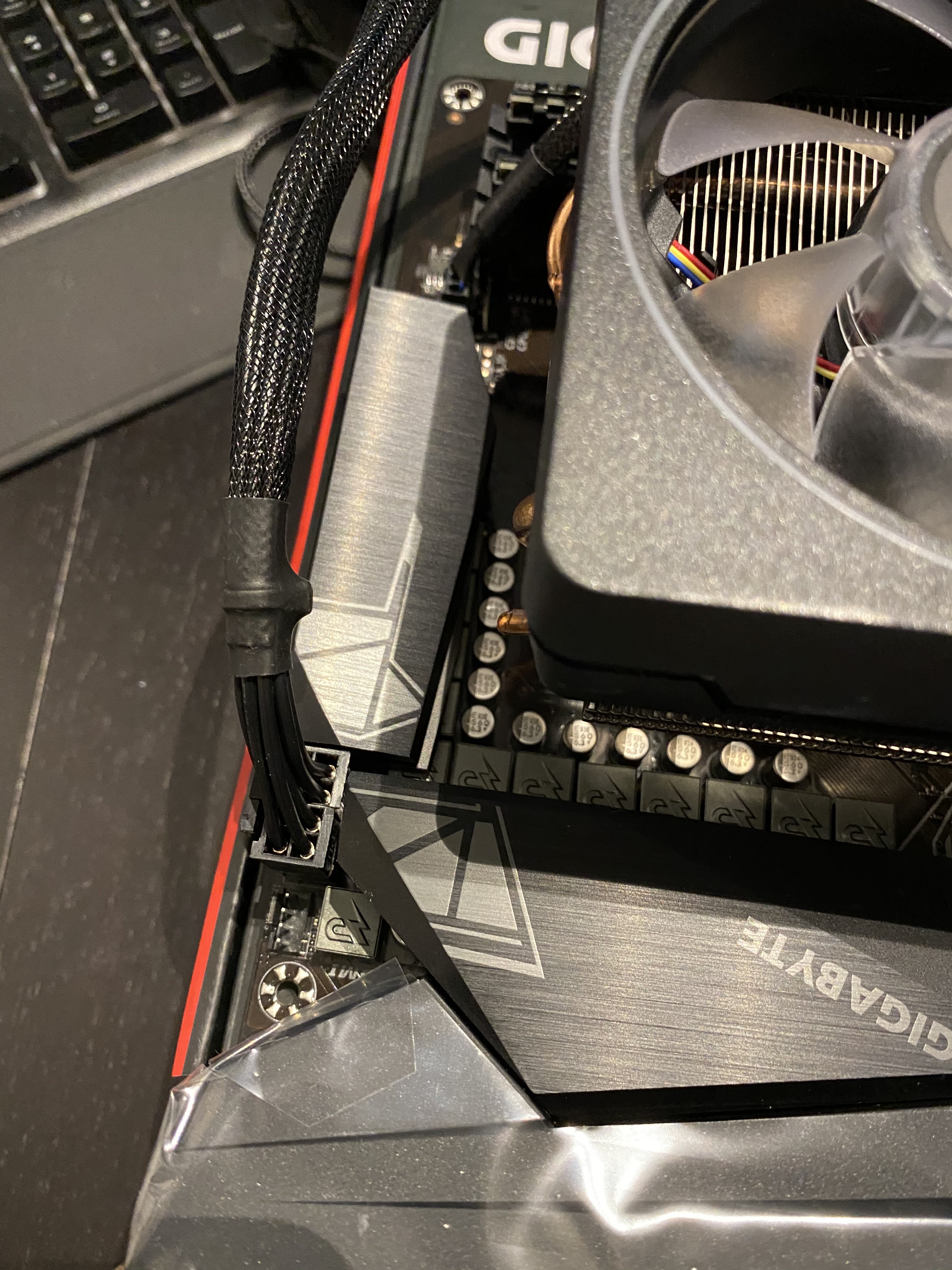

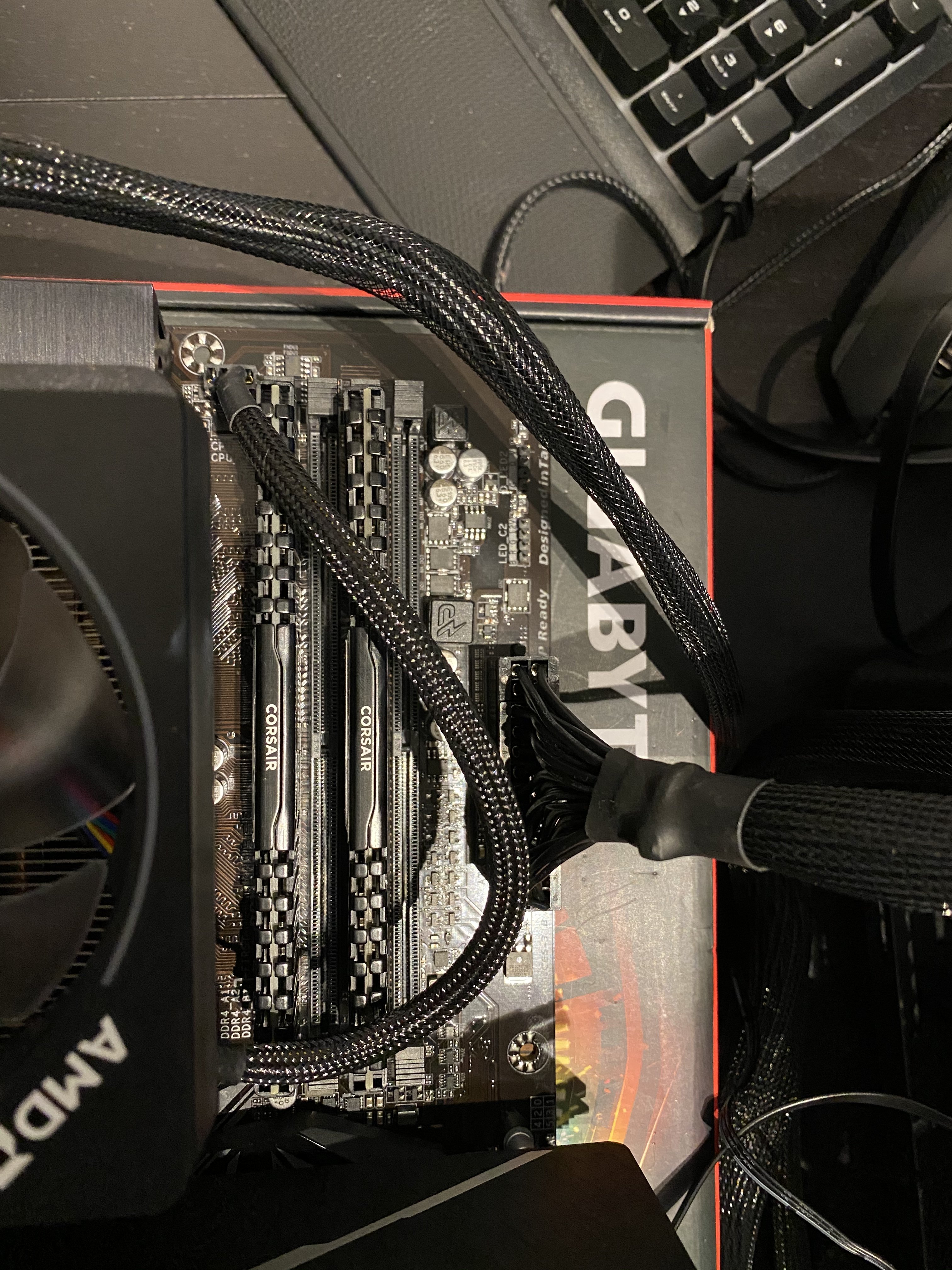

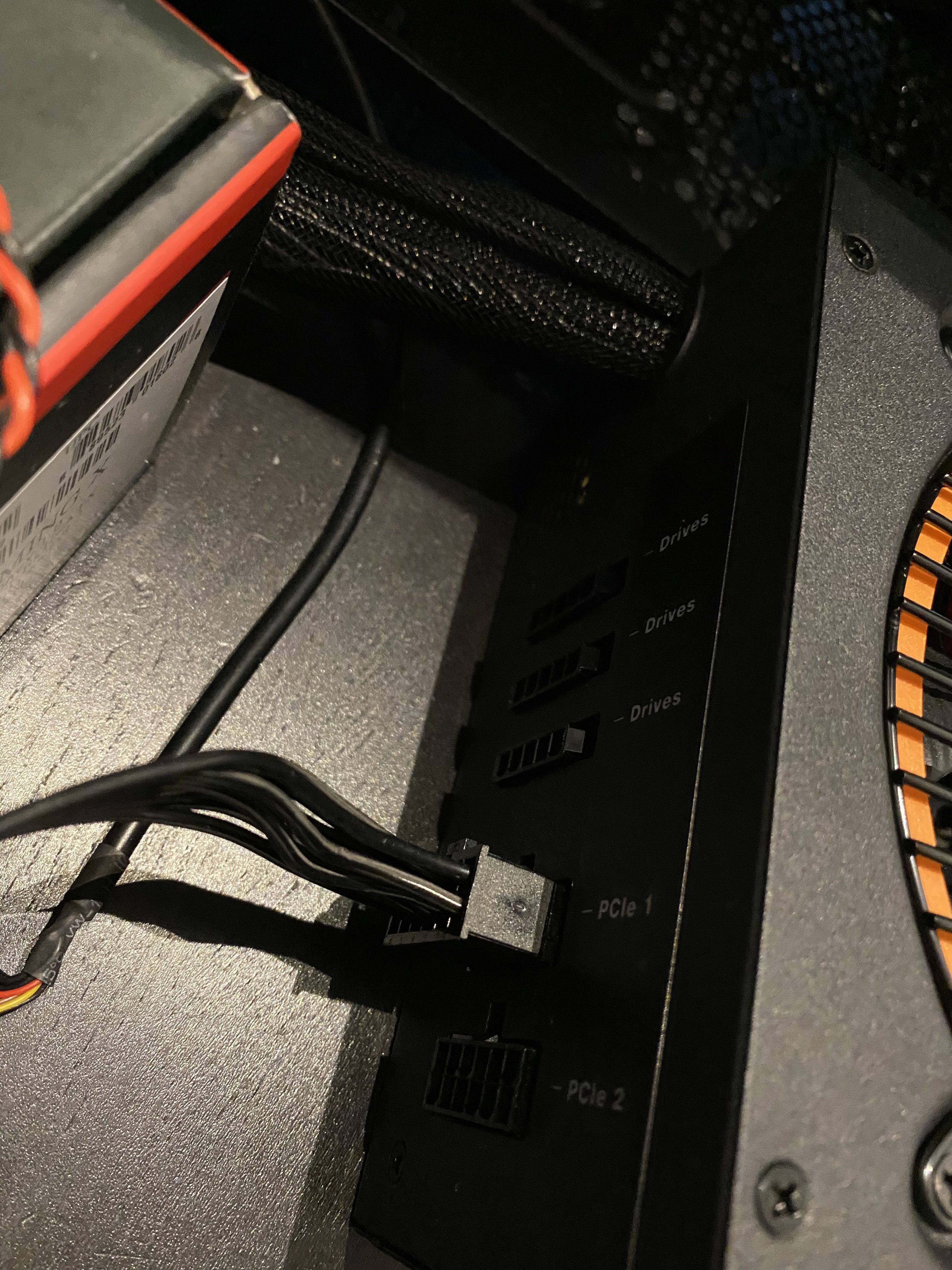

Hier noch die Fotos
Abstandshalter nicht weil derzeit auf einem Karton. Aber auch im Gehäuse gleiches Ergebnis
EPS ist der Mainboard Strom?

@conf_t: es waren ja sogar mehrere Monitore :D

Der EPS Stecker sieht auch etwas krum aus, sicher, dass der richtig sitzt?

Ja Powerschalter auch schon einfach überbrückt. Reset gar nicht angesteckt.

Ich glaube, die Speichermodule sind im falschen Slot. Die gehören beide einen Steckplatz weiter rechts rein.
Sehr aufmerksam :) fürs Foto war das eine der bewusst falschen Kombinationen zum Testen. Gleicher Fehler bei richtiger Platzierung.

Probier mal beide Pcie Anschlüsse am Netzteil zu nutzen.
Und den Speicher in A2 und B2 stecken so wie es sich gehört.
