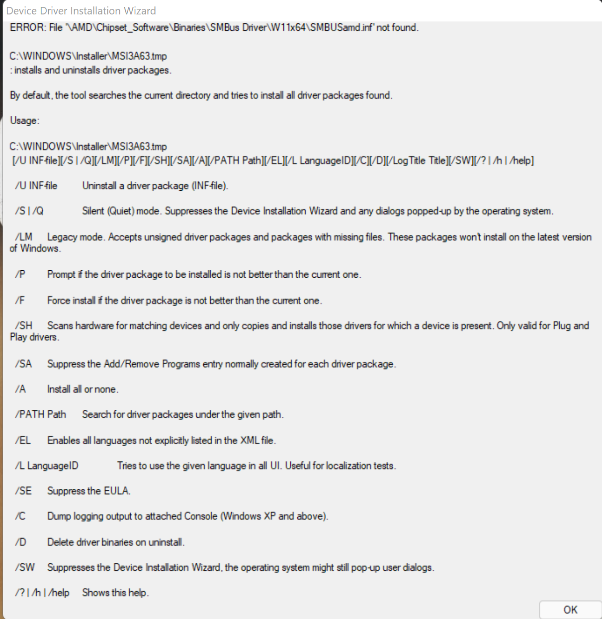

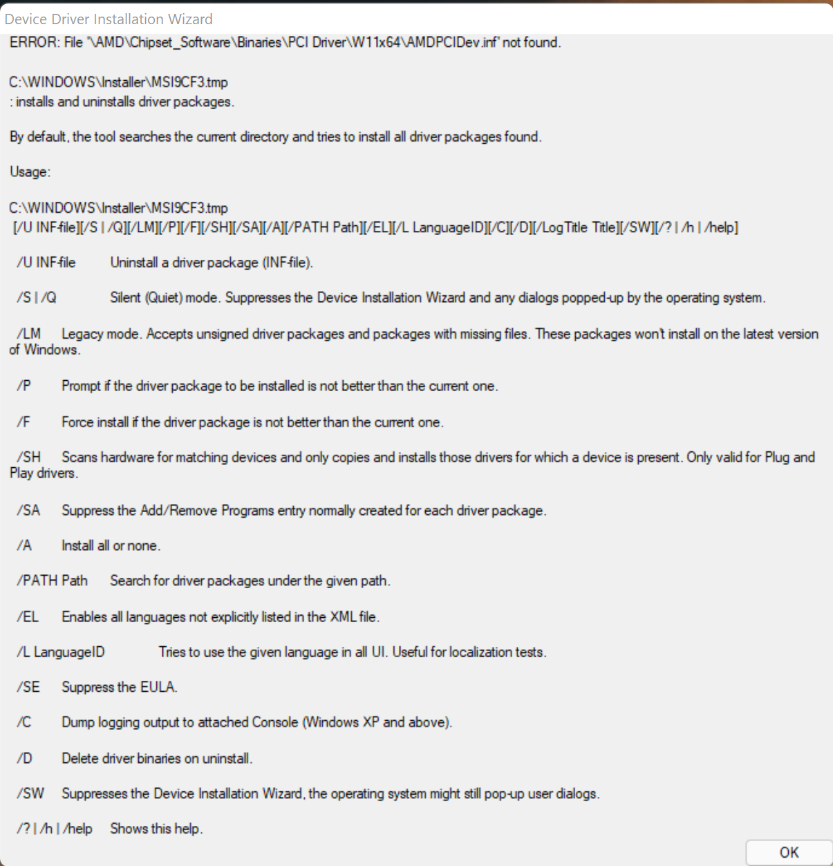

So nun diese Version entpackt, Ordner Binaries hat wieder gefehlt.
Den Ordner erstellt, diverse i/o driver da rein kopiert und dann install laufen lassen.
Hat geklappt.
Nur für unerfahrene Anwender ist das Mist, die wissen gar nicht was los ist und was gemacht werden muss.
ich glaube, das Problem hab ich auch. Bei C:/AMD/Chipsetsoftware sind Logs und Packages Ordner aber kein Binaries.

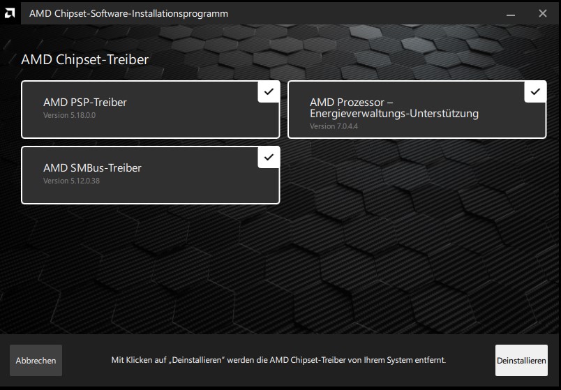

SeniorY schrieb:
könntest du mal schauen, ob du im Gerätemanger ein PSP Device hast? Bei fehlt das und der MSI Support konnte mir da nicht helfen...
Tja, nun
  • was macht PSP?
  • was macht TPM?
  • wieso steht immer nur eines der beiden da?
Deaktiviere TPM und du hast PSP...

ich bekomme die Fehler beim installieren
Unter Windows 11

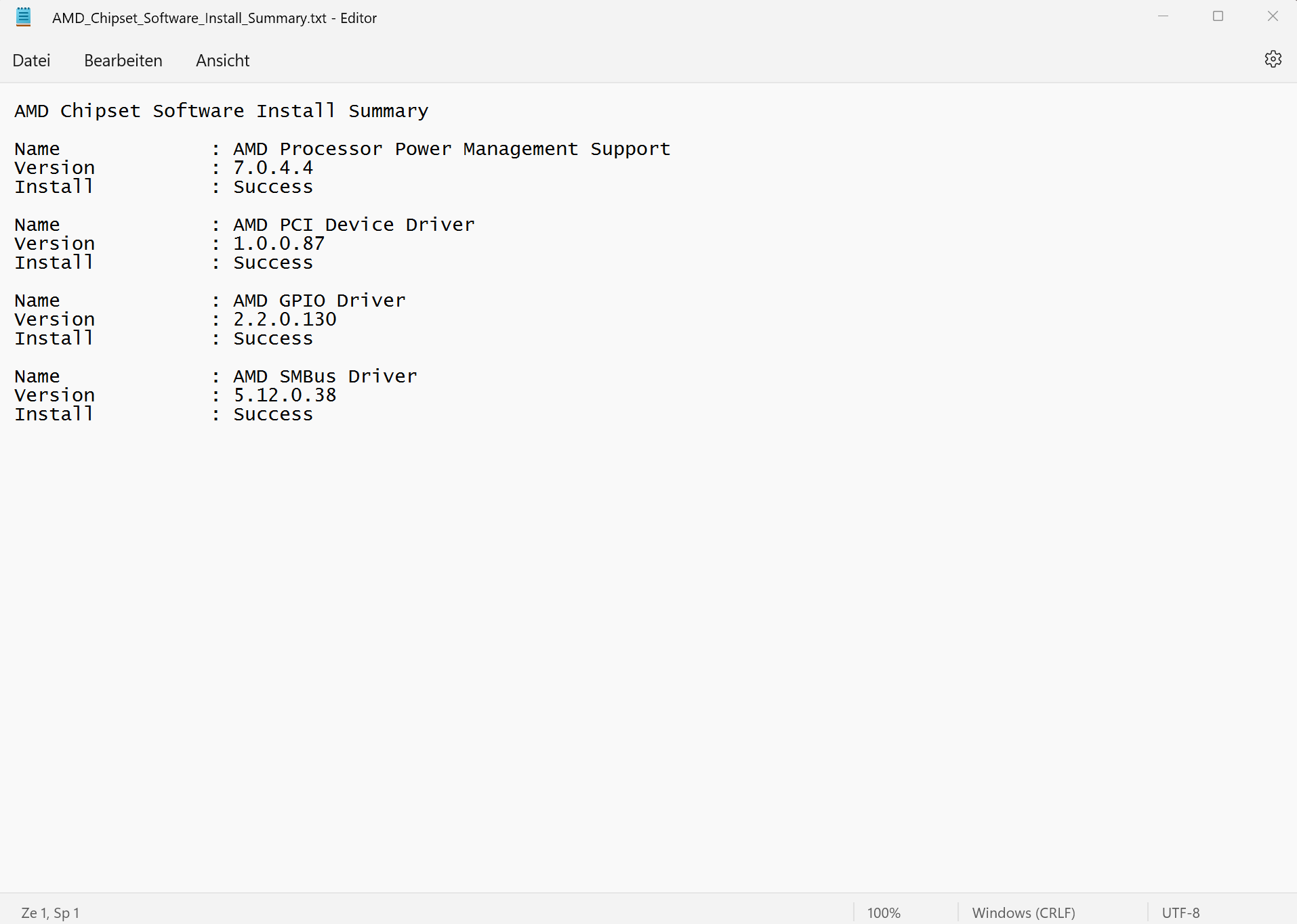

So jetzt habe ich nochmal den Treiber von AMD direkt gezogen und installiert
und siehe da, es hat funktioniert.
