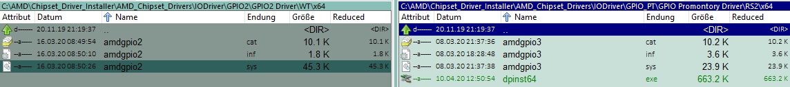

Welche Treiberdatei wird den unter Treiber->Treiberdetails angezeigt, einmal amdgpio2.sys bei dem anderen amdgpio3.sys?
amdgpio2.sys 2.2.0.130 / 16.03.2020
amdgpio3.sys 2.0.1.0 / 08.03.2020
Ich habe den B450 Chipsatz. Was genau @Porky Pig nutzt, weiss ich leider nicht.

Keine Ahnung was der Unterschied ist, aber
GPIO2
%GPIO.DeviceDesc% = GPIO_Inst,ACPI\GPIO0010
%GPIO.DeviceDesc% = GPIO_Inst,ACPI\AMD0030
%GPIO.DeviceDesc% = GPIO_Inst,ACPI\AMDI0030
%GPIO.DeviceDesc% = GPIO_Inst,ACPI\AMDI0031
GPIO3
%GPIO.DeviceDesc% = GPIO_Inst,ACPI\AMDF030
%GPIO.DeviceDesc% = GPIO_Inst,ACPI\AMDIF030
das sind unterschiedliche Geräte mit unterschiedlichen Treibern.

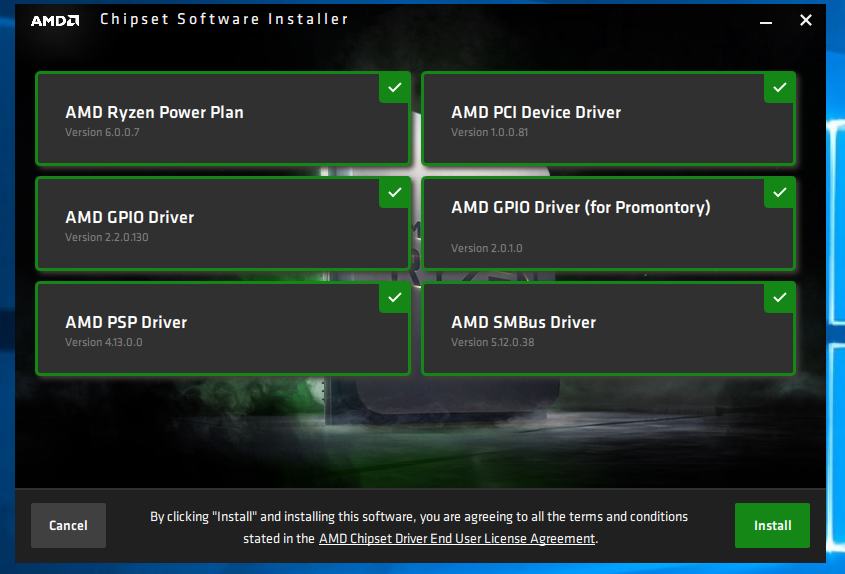

Danke @Porky Pig. Auch auf deinem Bild aus #45 sind 2 unterschiedliche Versionen zu sehen. Einer eben für den Promontory, also B450. Der andere vieleicht für neuere Chipsätze.
das ist richtig. Was mich trotzdem verwundert ist, das das Treiberdatum des "aktuellen" GPIO 2.2.0.130 immer noch März ist. Genauso 2.0.1.0 beim Promontory. Diese Versionen waren auch schon beim vorigen Treiberpaket aktuell.
Nur der Power Plan und der PCI Device Treiber sind aktualisiert worden.
Was trotzdem nervt ist, das eben bei installation des neuen Paketes immer auf eine "alte" GPIO2 version runtergestellt wird und man manuell eingreifen muss.

Ne, ganz oben, also im Thread zur Info am Beginn, also im Startpost steht auch das der GPIO Driver nicht aktualisiert wurde. Also bei dem gibt es nichts neues. Egal, für welchen Chipsatz.

@Porky Pig : Empfiehlt AMD nicht sowieso das man den GPIO Treiber nicht manuell deinstallieren sollte. Der bleibt nämlich installiert wenn du den Chipset Driver deinstallierst.
Meine Version ist 2.2.0.130 und 2.0.1.0 . Ist doch richtig oder nicht?
