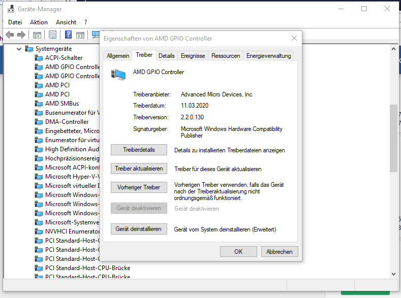

überprüfe mal welche version Du im Geräte Manager hast s. Bild. Es wird bei mir nach installtion des neuen Treiberpaketes immer noch die vorige Version angezeigt. Ich muss dann den Treiber unter C:/AMD manuell suchen und installieren. Das ist ein Bug der eigentlich behoben sein sollte.

Der AMD GPIO Controller ist doch auf dem Bild von @Porky Pig doppelt vorhanden. Bei mir auch und beide nutzen unterschiedliche Treiberversionen?
Reaktionen: Porky Pig

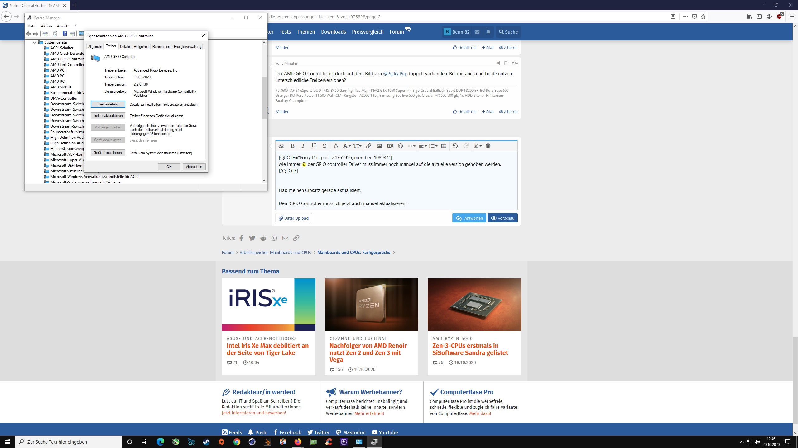

Porky Pig schrieb:
wie immer :( der GPIO controller Driver muss immer noch manuel auf die aktuelle version gehoben werden.
Hab meinen Cipsatz gerade aktualisiert.
Den GPIO Controller muss ich jetzt auch manuel aktualisieren?
Glaube @Porky Pig meint, das einer der beiden GPIO Controller aktualisiert wird und der 2. nicht. Kann mich auch irren, aber bei meinem System war einer aktuell, der andere weit älter.

Ich habe nur einen 'AMD GPIO Controller', Win10 (2004, Build 19041.572)
das geht bei mir nichtmal manuell, der sagt hab schon den besten drauf...
und es sieht so aus wie bei @Benni82
Warum steht bei Treiberdatum 11.3??
