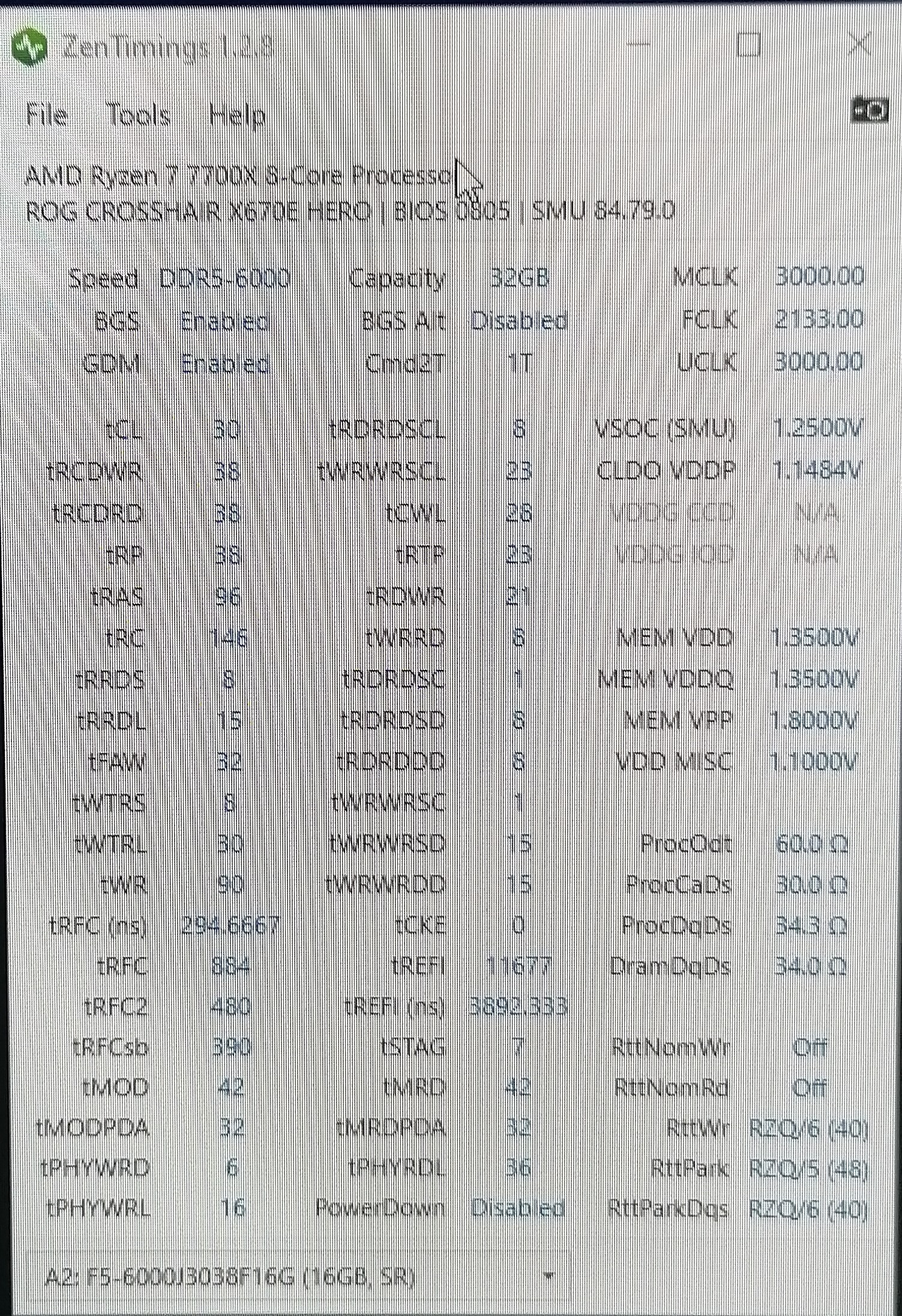

Hast du mal geschaut und getestet ob die Timings auch mit weniger Vsoc gehen ? Teste doch mal 1.12 V.
Irgendwo müsste ich noch den Screen vom Expo Profil des 6000er Gskill haben was @HerrRossi sich ausgesucht hat. Ich häng das mal hier rein wenn ich es gefunden habe. Wär mal interessant das zu vergleichen was die Boards einstellen. Du hast nicht nachträglich noch was dran gefummelt soweit ich richtig verstanden habe ?
Edit: Hier mal was ein Hero einstellt beim Gskill 6000er mit Expo

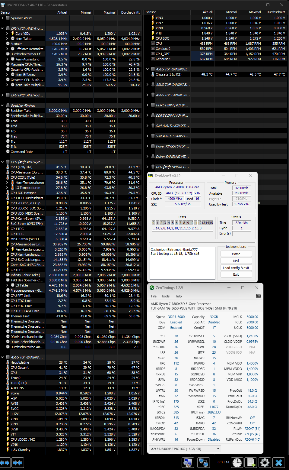

Ich habe mal @piccolo85 Ram Timings plain zum Testen übernommen und nur etwas die Vsoc im Bios (1,22V) reduziert ohne CO oder andere Anpassungen ausser den Spannungen. Scheint auch hier so zu laufen soweit in der kurzen Zeit beurteilbar. HWI zeigt eine etwas höhere Vsoc und Zen Timings etwas weniger als im Bios. Dann könnte bei @piccolo85 eventuell noch mehr gehen, also falls man drauf Bock hat.
Also prinzipiell läuft das überall etwa gleich gut wenn man die Timings im Griff hat und CPU und Ram mitmachen. Am Board sollte es zuletzt liegen wenn was nicht funzt .
Reaktionen: HerrRossi und piccolo85
@Tornavida
Paar Werte unterscheiden sich noch, aber ich werde es auch mal mit weniger Vsoc testen. Wobei die Spannung eigentlich nicht kritisch ist.
Die von dir markierten trd und twr Werte sollten keinen Einfluss haben, das hat soweit ich weiss mit der Bestückung der Riegel zu tun und kann auf Auto. Power Down Disabled sollte theoretisch etwas besser sein und die Latenz verbessern. Die Widerstände habe ich mal so gelassen wie ich sie mit schärferen Timings bei 5800 benutzt habe. Ich lass grad noch Ycruncher ... und just beim 7 Durchgang ausgestiegen :D. Für ein Gamingrig sollte es dennoch passen. Vielleicht ist die Vsoc doch zu niedrig, lass ruhig so wenn alles stabil ist. Was für eine Spannung hast du beim MC laut HWI ? Das sieht man leider nicht in den Screens.
