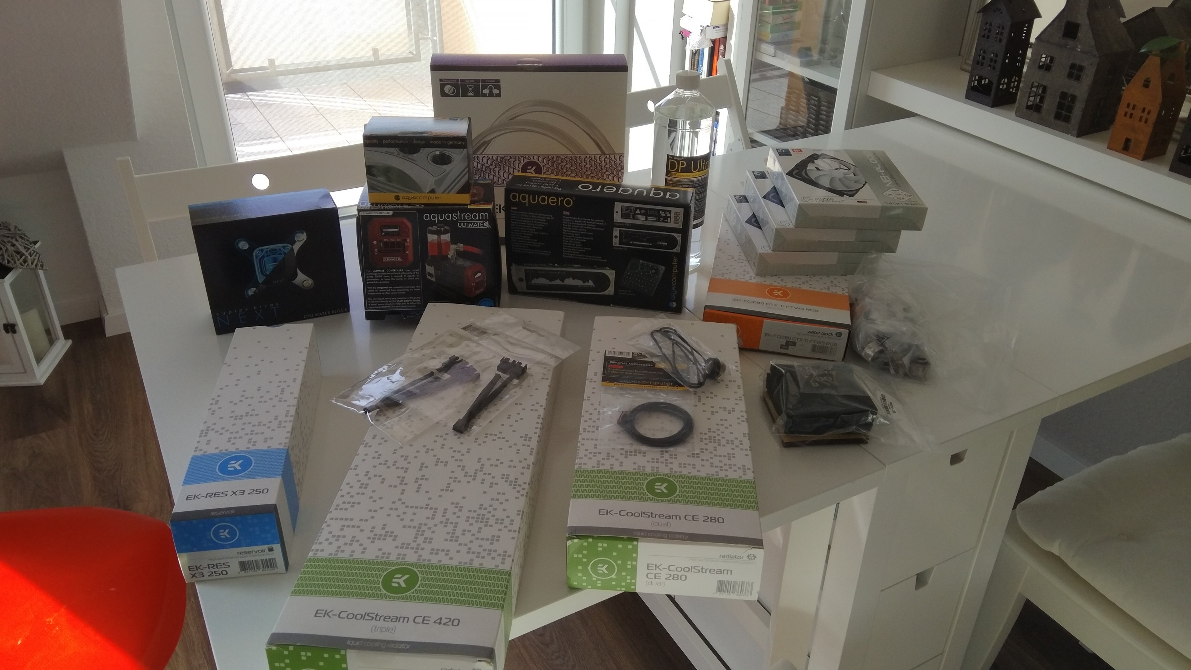

Da wären die Teile schon Mal. Ich hoffe es passt alles.
