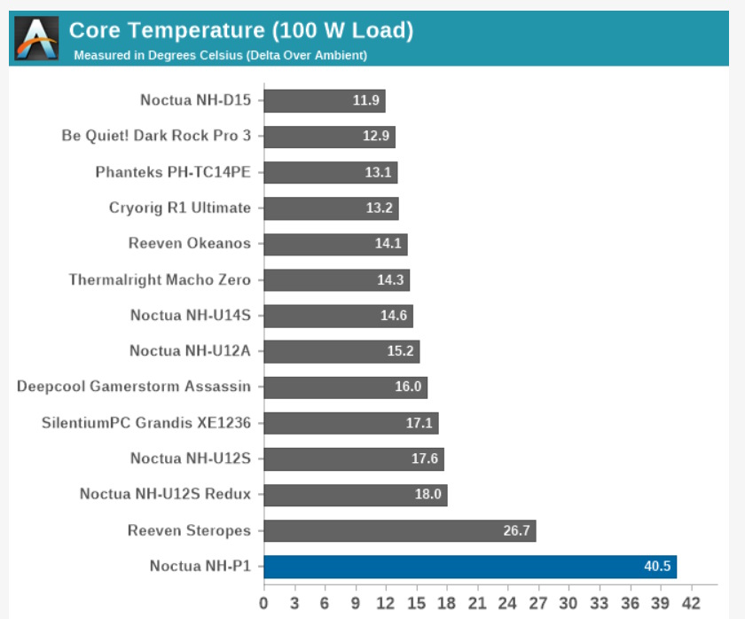

Die Basis für meine Entscheidung es mal mit dem Noctua zu probieren waren halt solche Tests
Mit 41 K gegenüber Raumtemp könnte ich leben bei 100W - dann wäre ich bei 90W bei doch ~ 37K.
Dass das natürlich eher auf Kante genäht ist ist ja klar - aber das macht es doch erst interessant :D :skull_alt:

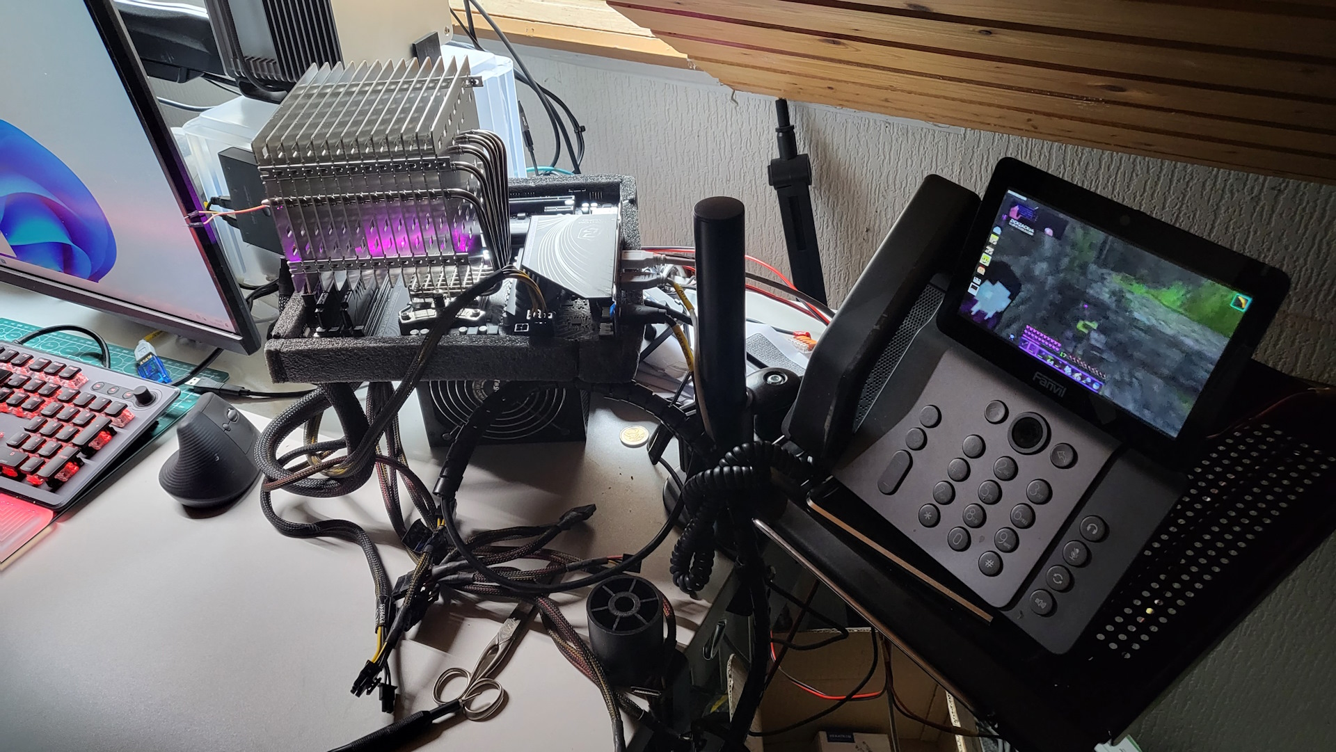

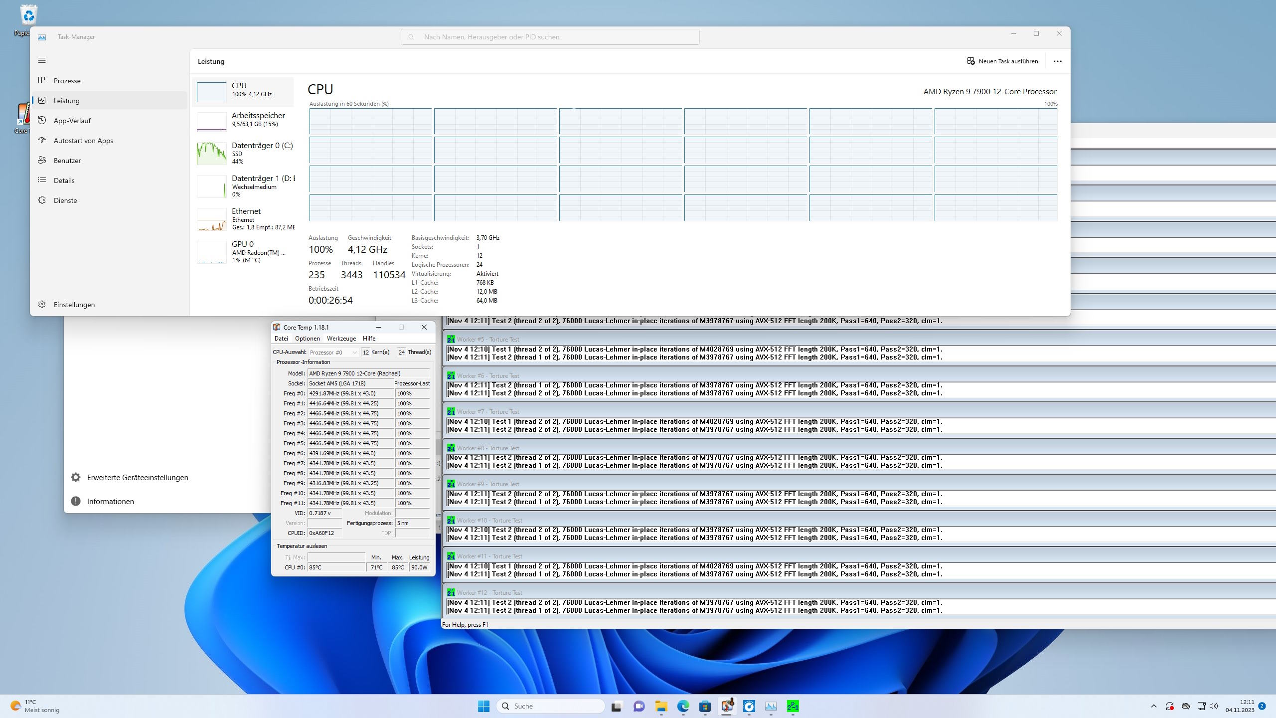

So nun sind die Teile mal im Test - der 7900 ist halt der Platzhalter für einen 7600G oder 7700G.
Im Bios konnte ich den Ryzen etwas undervolten - vermute ich mal dass das das bewirken soll xD
Ich werden den mal etwas durchtesten bei Prime war bisher 85 max dann schwankt er so zw 83 und 85 - die MHz bleiben aber stabil ist also wohl kein Throtelling Effekt, einen Noctua Lüfter A12x25 PWM habe ich trotzdem mal mitbestellt :D
