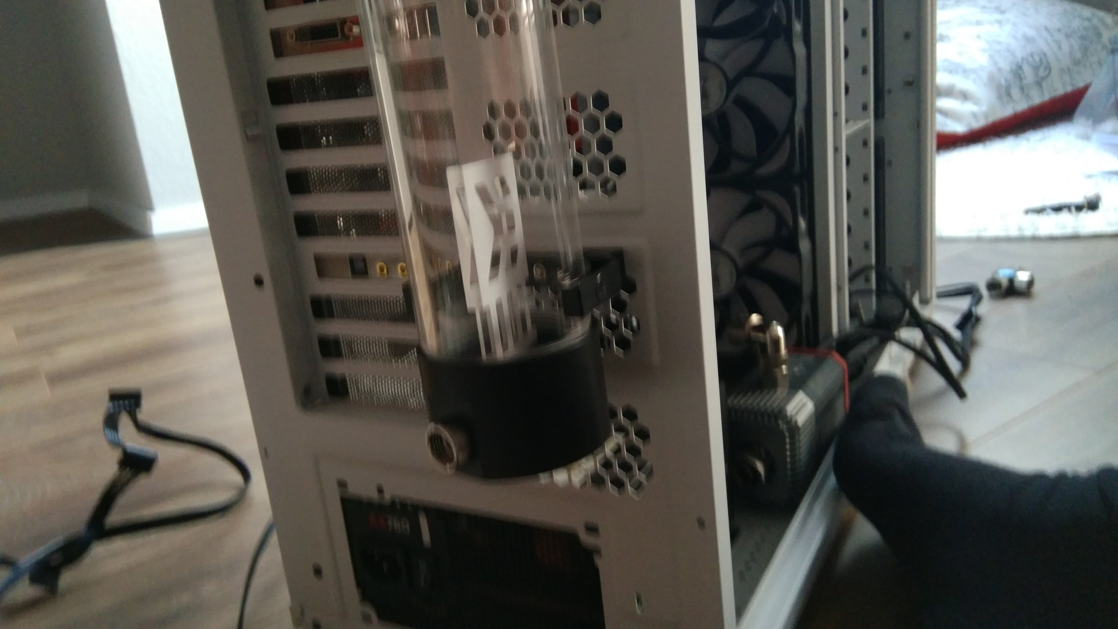

Das Problem ist eher, dass das DS6 im vorderen Bereich (ist noch Rev.1, nicht 2 wie auf der HP) einen Käfig für die Festplatten hat, der sich nicht entfernen läßt. Mit der Anbringung des AGB außen am Gehäuse bin ich eigentlich gar nicht unglücklich. Es kann sehr einfach Wasser nachgefüllt werden und ich hab den Wasserstand immer im Auge.

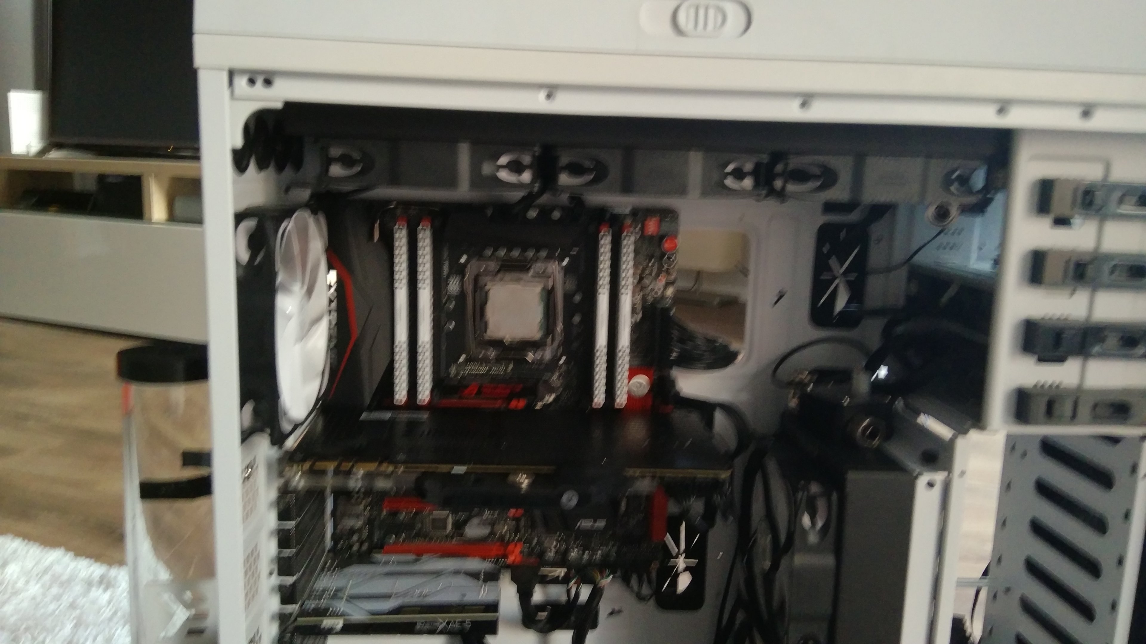

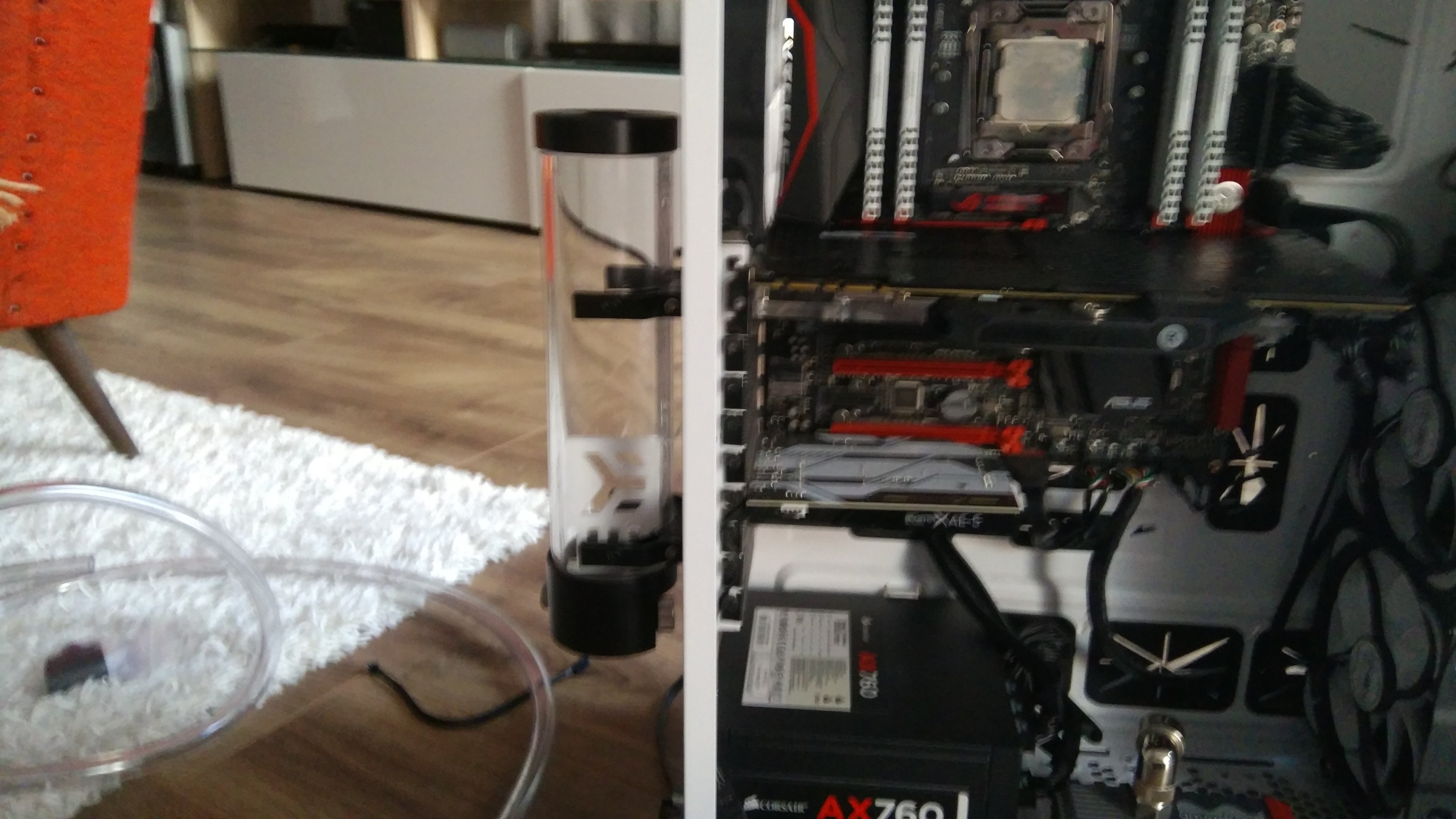

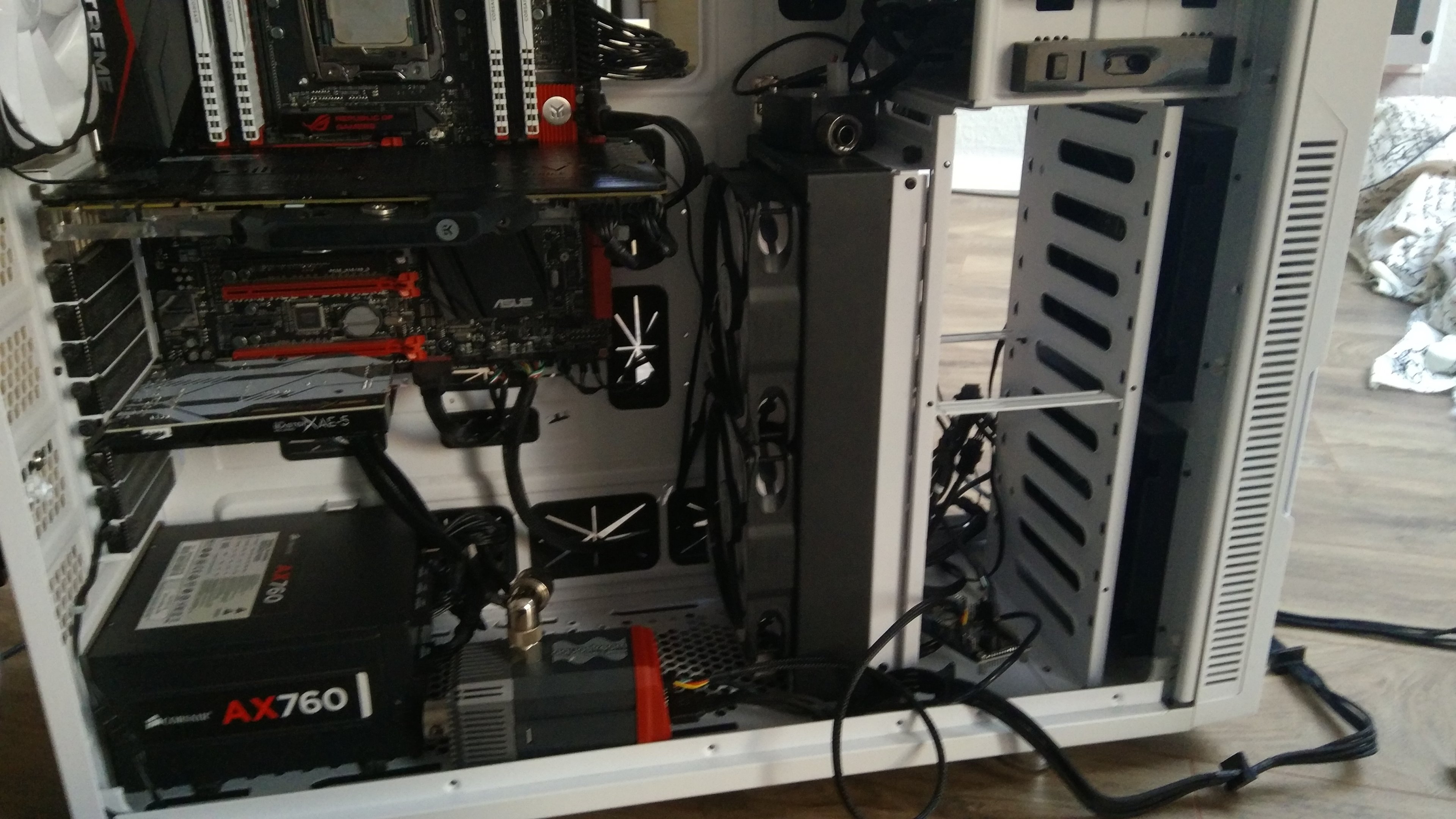

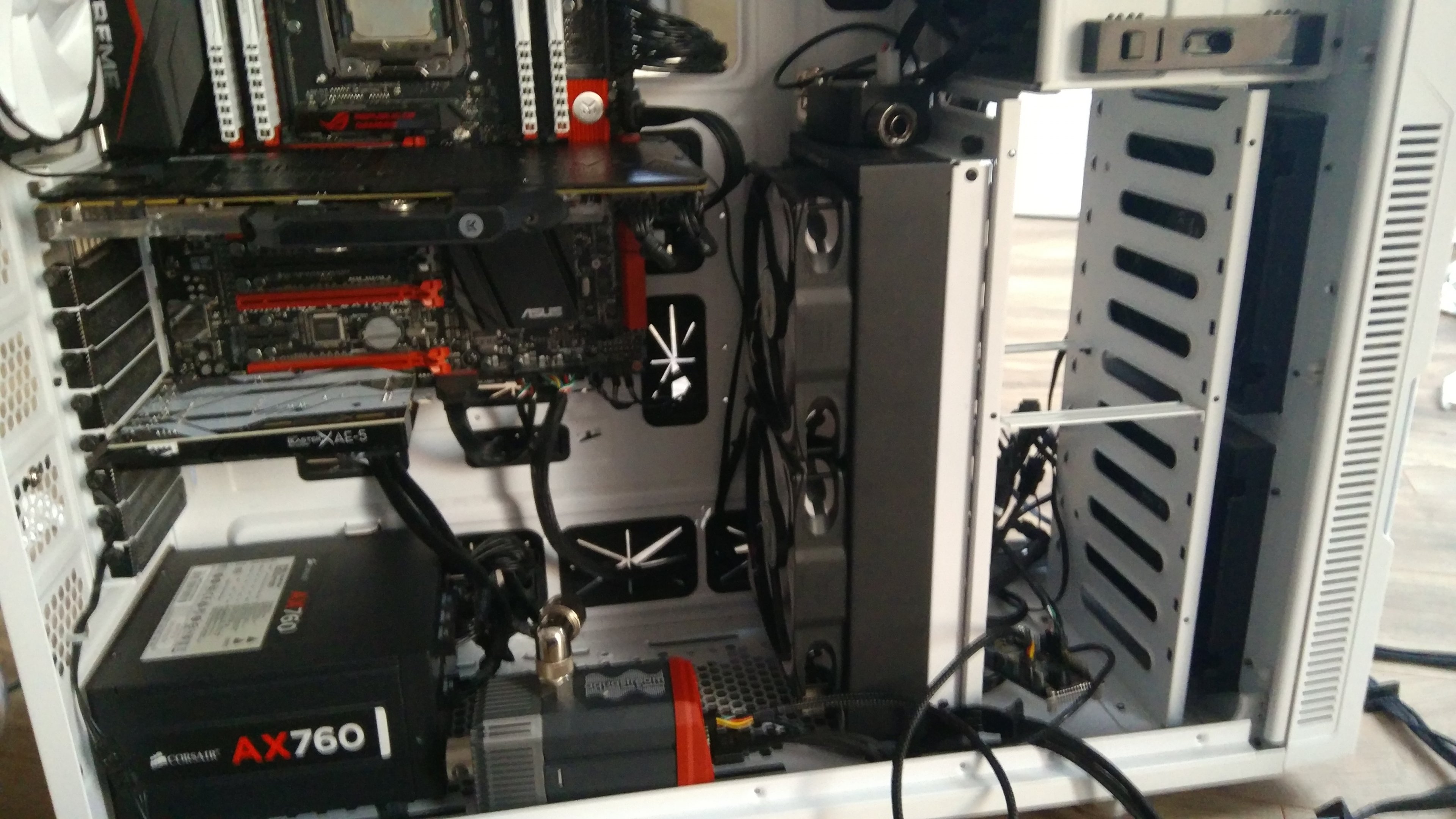

Hier mal ein paar Bilder
IMG_20190228_172603.jpgIMG_20190228_172552.jpgIMG_20190228_172547.jpgIMG_20190228_172537.jpgIMG_20190228_172533.jpg

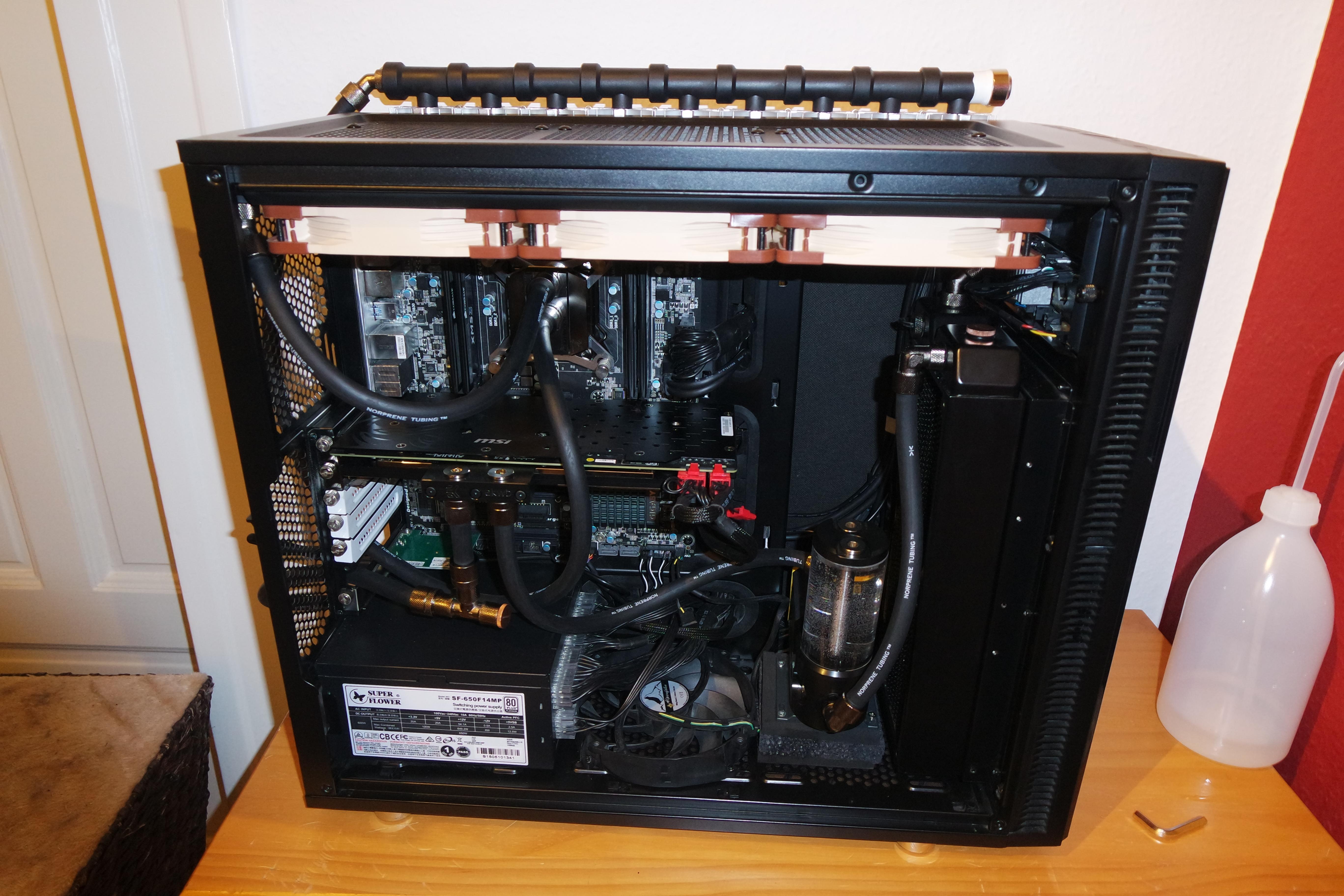

Das hier war mein erster Loop, inkl. externem Cape Cora.
R5, unter 3m Schlauch und ich hab vermutlich noch mehr, du kommst also mit 3m aus, wenn du dich nicht alle Nase lang verschneidest ;)
Der Festplattenkäfig saugt echt hart, mit etwas Bastelei hätte man da drinnen den AGB befestigen können.
@mykoma
Das war tatsächlich eine meiner Überlegungen. Was aber dann nicht funktioniert hätte, da oben noch eine HDD und eine SSD in den Käfig kommt. Ausserdem ist unten der Aquaero 6 lt auf dem Boden... Passt alles vorne und hinten nicht.
