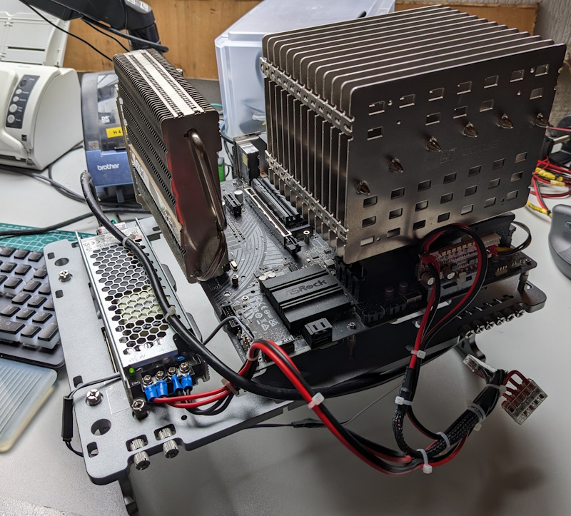

So nun habe ich gerade noch das temporäre alte ATX Netzteil durch ein Inter-Tech Mini-ITX PSU 200W ersetzt - die 12V 16A liefert ein passiv gekühltes Industrienetzteil von Meanwell - einzig der Hohlstecker ist meiner Meinung nach etwas grenzwertig bei den Ampere, da werde ich wohl direkt verkabeln. Denn die Hohlsteckerverbindung wird schon etwas wärmer bei Volllast

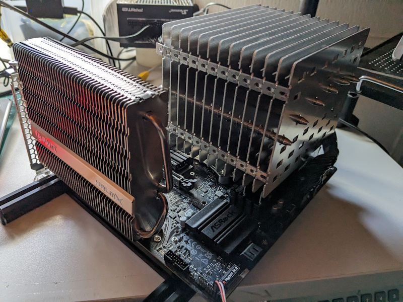

Jetzt ist das etwas eingebremste 7900 System übergangsweise mit einer komplett passiven 1050ti augestattet, dann habe ich hoffentlich ganz grob die Leistung eines 8700G :D

Netzteil bin ich auf das 200W von Meanwell + 200W Pico PSU zurückgegangen, das passt auch mit der 1050ti passiv - ich habe nur ein 2. Leitung angelötet weil die 12V@16A halt zuerst den Hohlstecker und nachdem ich den ersetzt hatte das Zuleitungskabel gut warm gemacht haben.

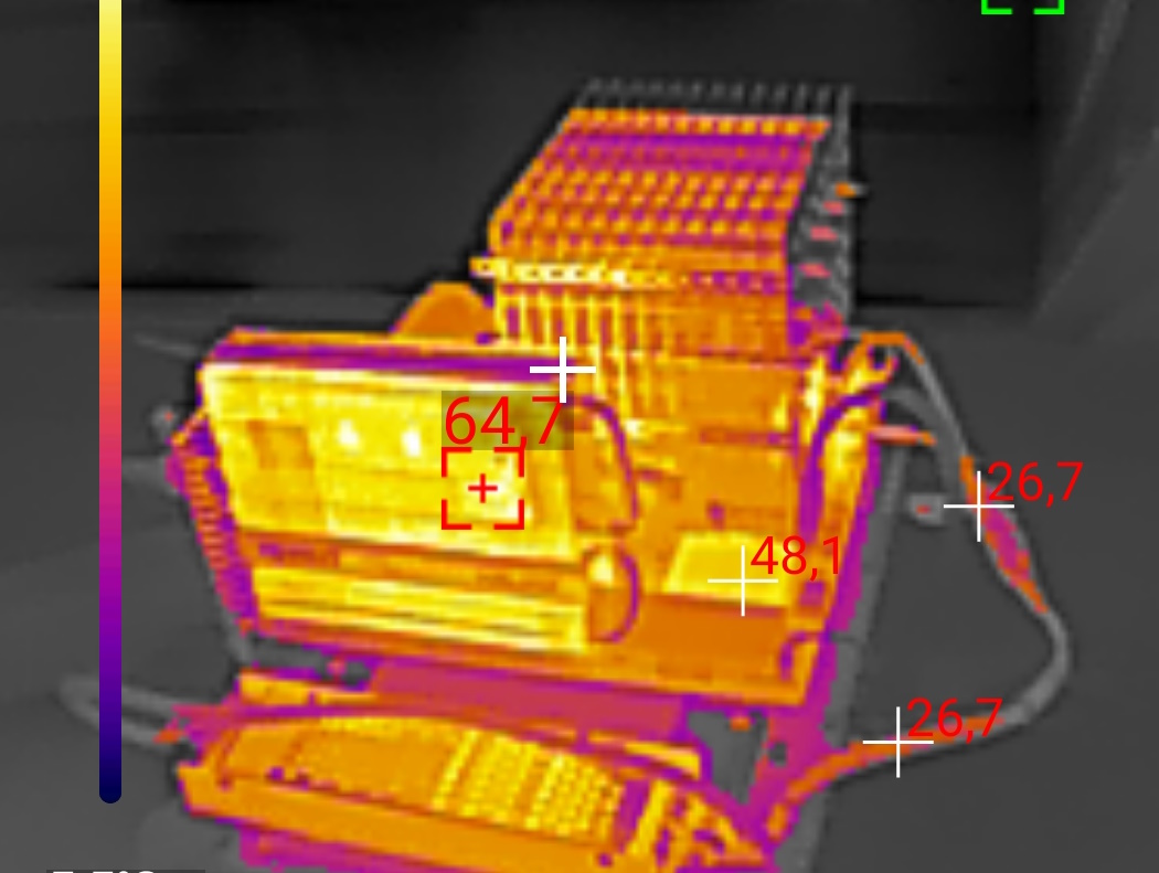

Hab den jetzt auch mal duchgemessen ob es noch ein Temp Problem gibt mit "Fullpower" auf Grafik und CPU scheint aber jetzt zu passen auch nach 30 Min Dauerlasttest - vor dem "Doppelkabel" und erhöhen des Querschnitts des Originals des Stromsteckers war das Stromkabel auf 62 Grad
Mit 26,7 bei Raumtemp 19,5 bei 190W Dauerlast kann ich leben

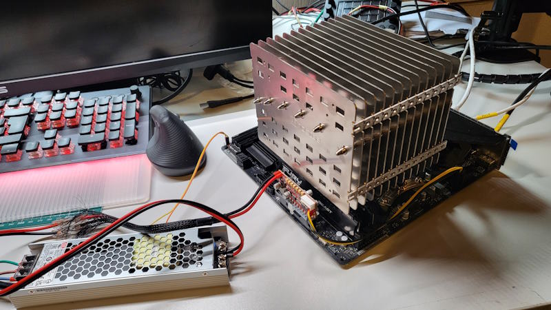

Ein kleines Update mal da werkelt ja jetzt seit längerem ein 8700G drin inkl Kryosheet und die graka ist raus - ich hab den jetzt etwas umgestellt und auf eine offene kleine Sortierbox gestellt in der der ein 4-fach KVM und ein USB hab drin ist
Das ganze ist weiterhin "offen" auf einem Alubenchtable montiert.
Seither sind die Temps richtig gut runter im Idle (hab ich auch nochmal per Hand nachgemessen soweit das geht auch bei unterschiedlichen Temps - die scheinen zu passen das alles recht plausibel)

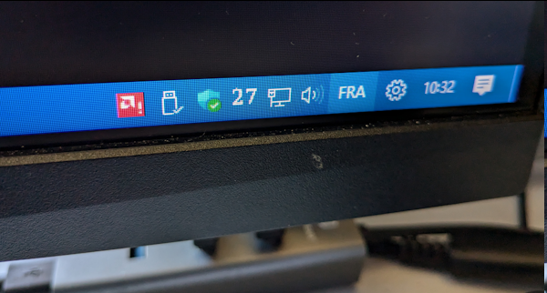

Ich bin jetzt bei 27 Grad CPU im Idle (bei 21 Grad Raumtemp) und zwar idle nachdem Win schon ne Stunde läuft mit surfen youtube usw.. und natürlich kein Standby Modus oder so sondern ganz normal Desktop halt.
Auch der Verbrauch ist mit ~ 23W-25W idle ab Steckdose echt super (2x 4TB NVme, 96 G Ram und einiges an USB Krams wie BluRay Brenner, Monitorlampe usw usw)

Wenn ich das Wärmebild oben richtig lese, ist der CPU-Kühler auf der der Grafikkarte zugewandten Seite deutlich wärmer. Was wiederum bedeuten würde - dass die deutlich heissere Grafikkarte ihre Wärme zu einem wesentlichen Teil über IR abgestrahlt - und dabei den CPU-Kühler zusätzlich aufheizt...
... hat sich jetzt leider durch die iGPU erledigt - hätte zu gern erfahren, ob die Interpretation zutrifft ;-)
Was noch spannend wäre: was passiert, wenn du den Aufbau auf die Seite kippst - so dass die Luft frei von unten nach oben durch die Kühlfinnen strömen kann. Der Kamin-Effelt mag damit schwach ausgeprägt sein, aber mir fällt die Vorstellung schwer, er würde gar nichts bewirken.
Also, wenn du mal Langeweile oder Experimentierlust hast ...
