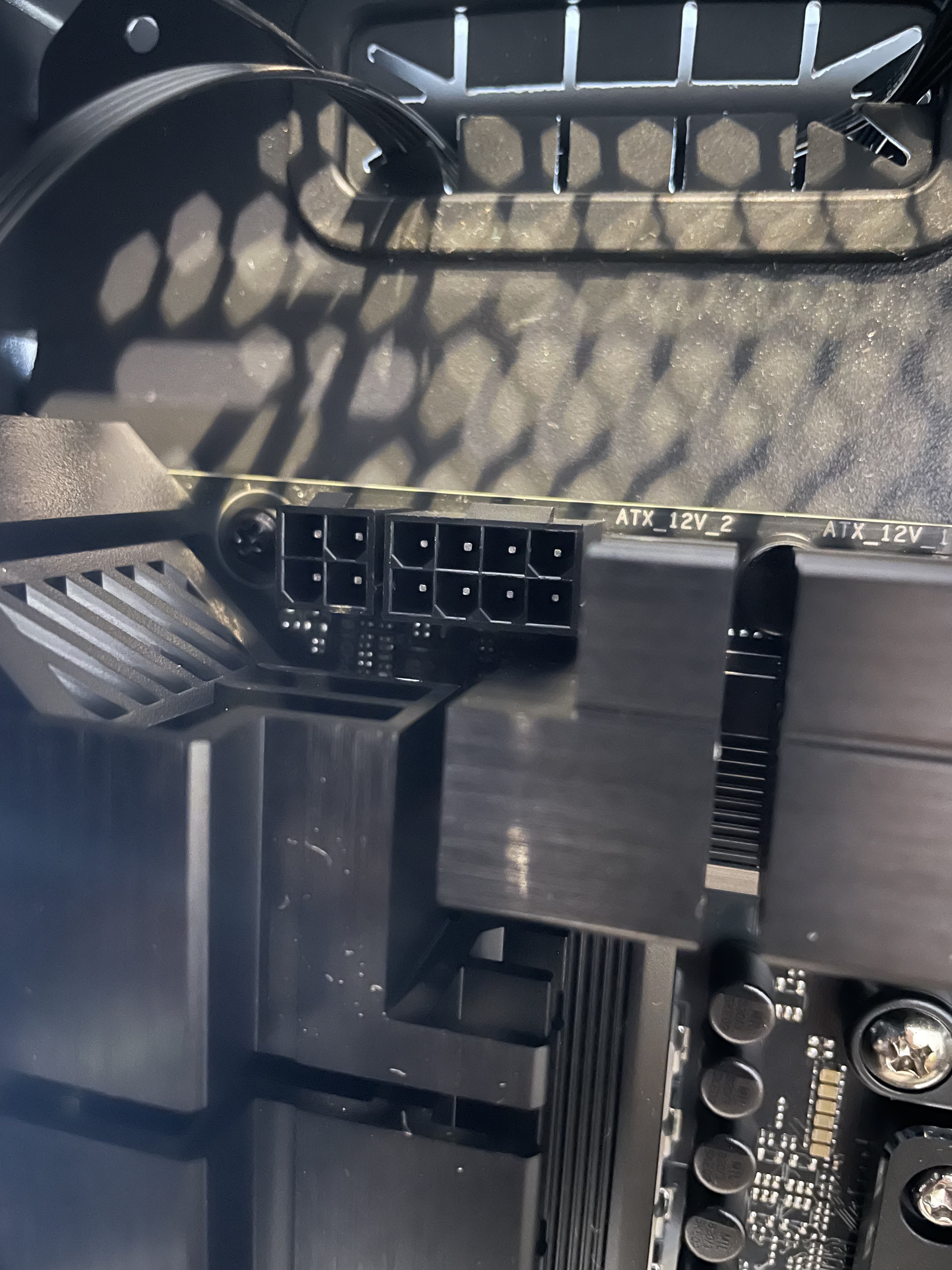

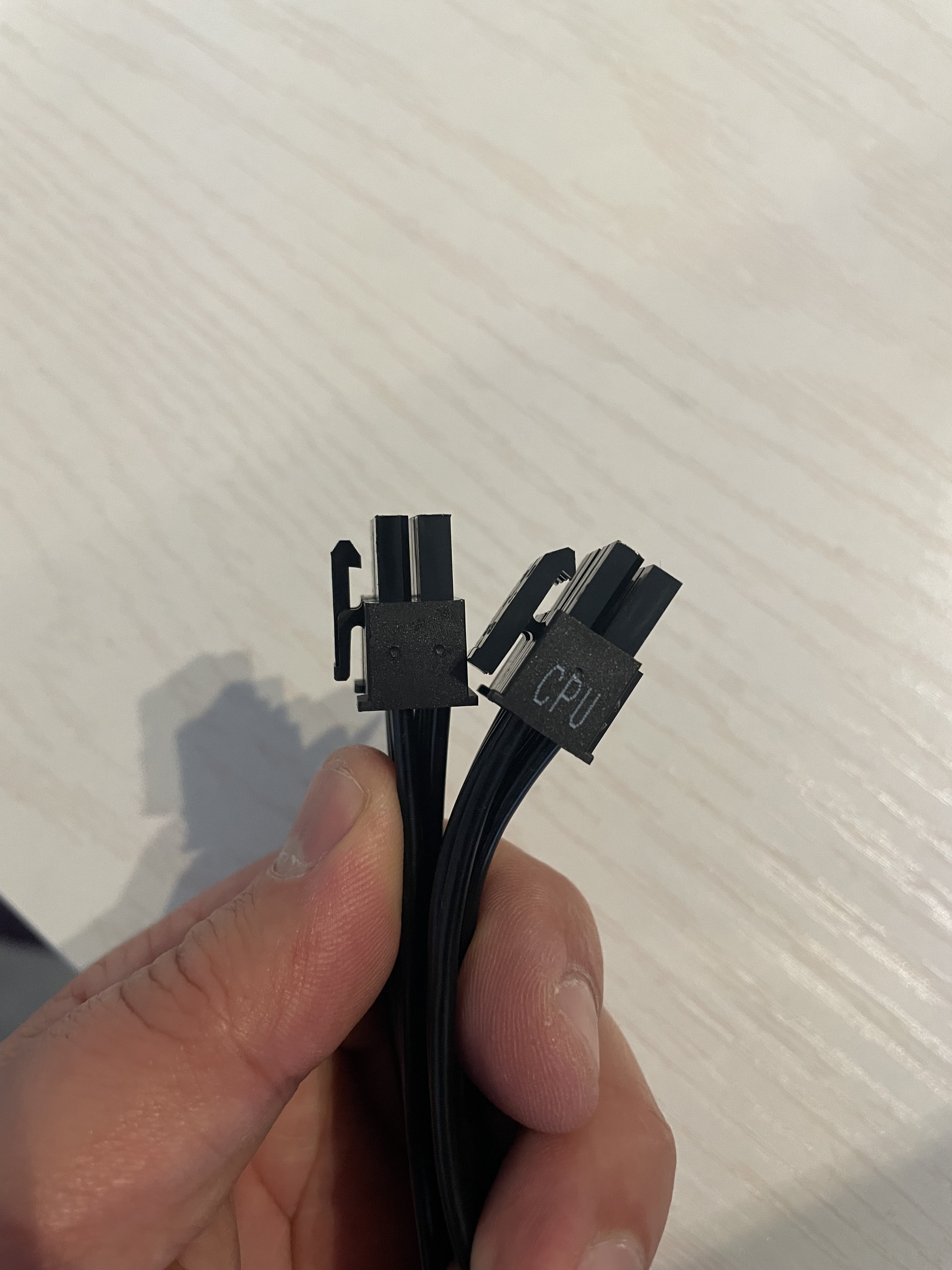

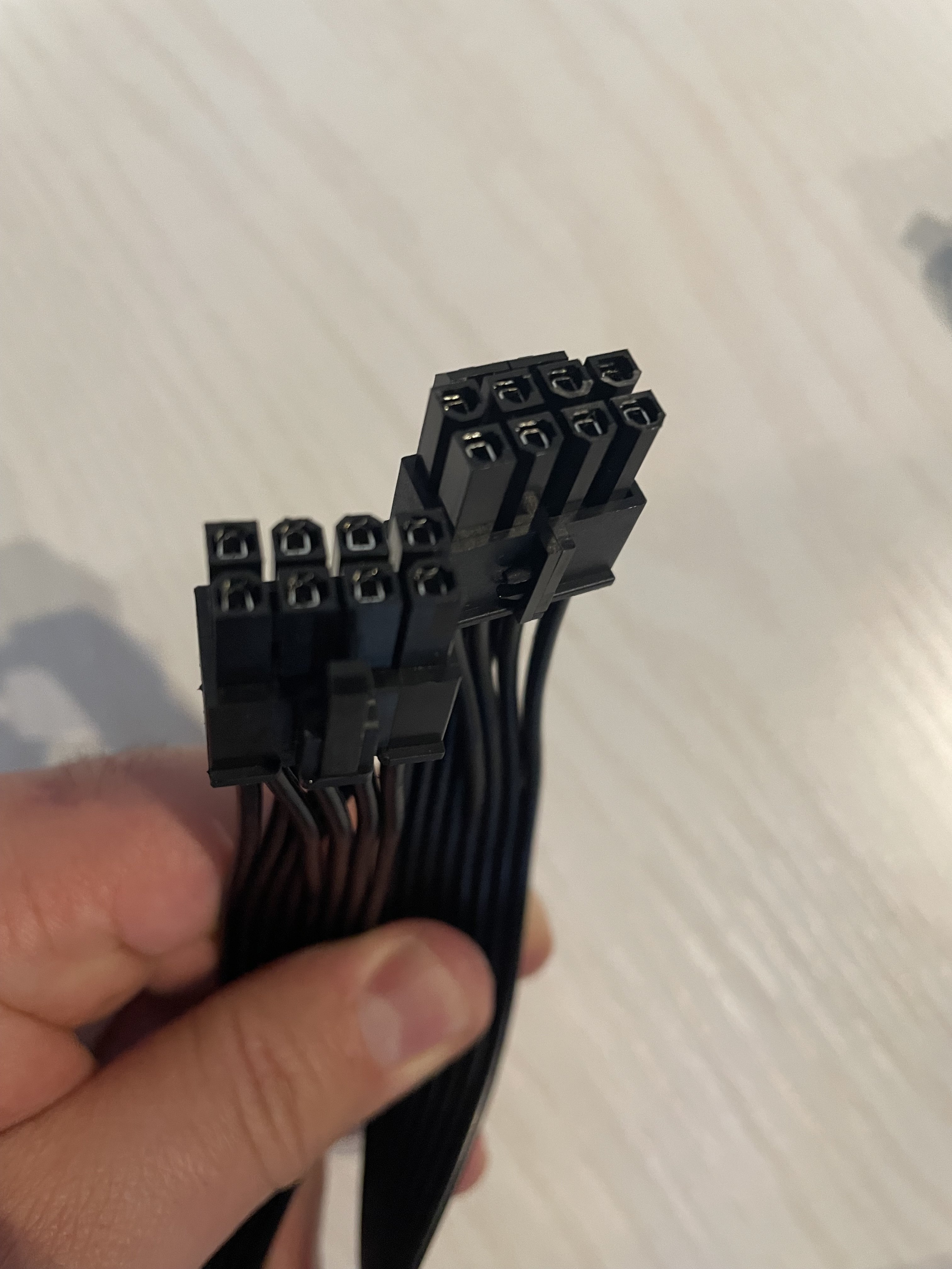

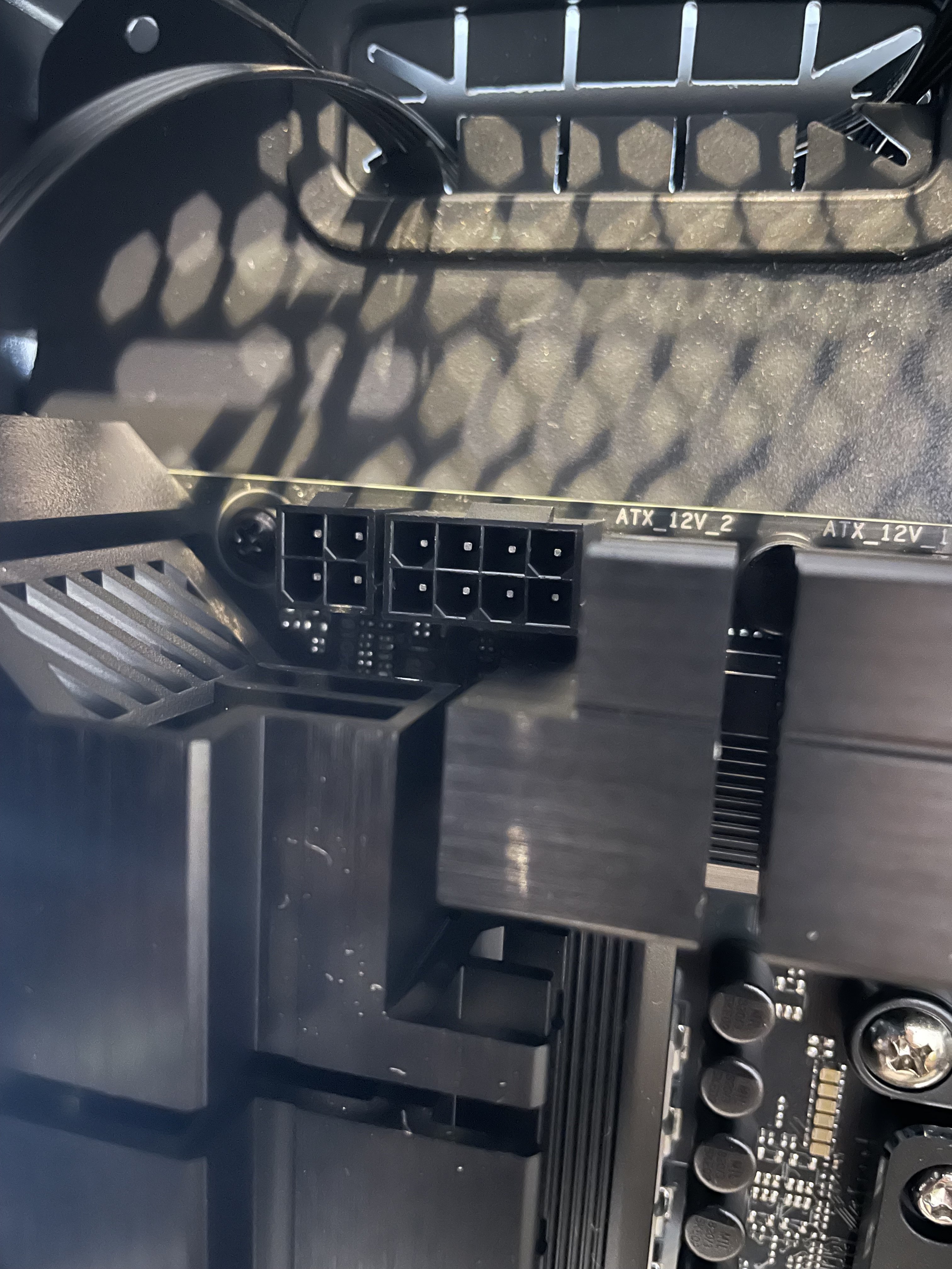

Mpin
Ich baue den PC zusammen und möchte bei der CPU die entsprechenden Kabel anschließen - allerdings möchte das Mainboard einen 8pin sowie 4pin Anschluss für die Versorgung. Einen 4pin Anschluss habe ich aber nicht als Kabel (auch nicht in der OVP vom Netzteil). Was tun? :)

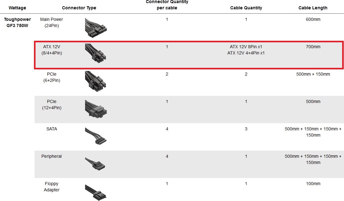

@Snake-G-Town
Wir reden vom Thermaltake ToughPower GF3?
Das sollte sowohl einen 8-Pin für die CPU haben als auch einen 1x 4/8-Pin, letzterer sollte in 2x 4Pin unterteilt sein.

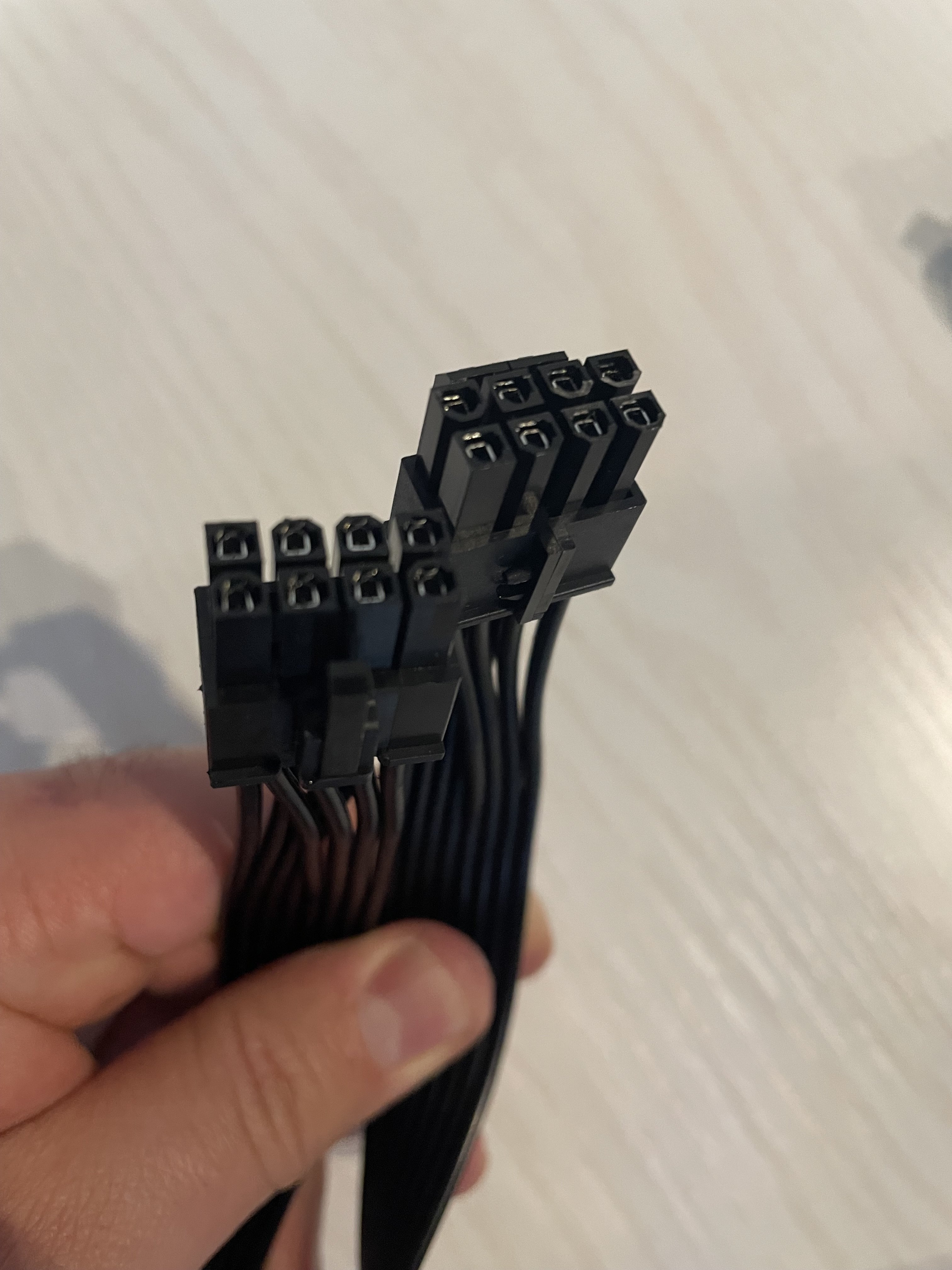

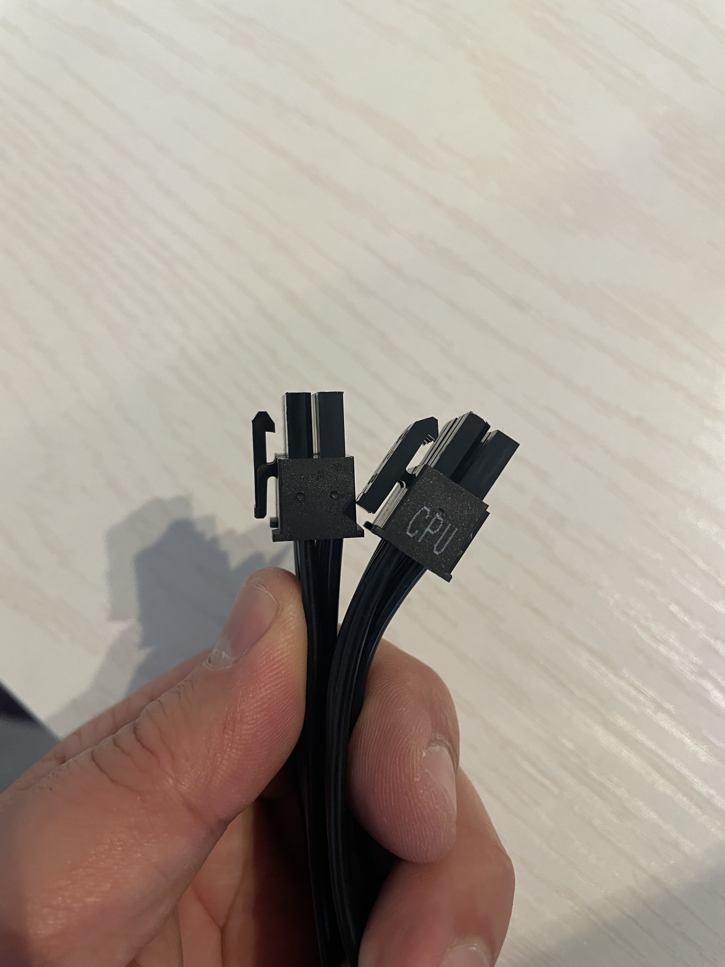

Snake-G-Town schrieb:
Ich habe ein Kabel mit CPU Aufschrift und die restlichen mit PCIE - aber kein 4pin
Das zweite ist ein 4+4 könnte auf den ersten Blick auch wie 8 Pin aussehen nur das man da den Stecker teilen kann.
Reaktionen: Waxwiesel und Snake-G-Town

Übrigens: passt das Mainboard Kabel komplett ins Brett rein? Bei mir hängt der etwas raus

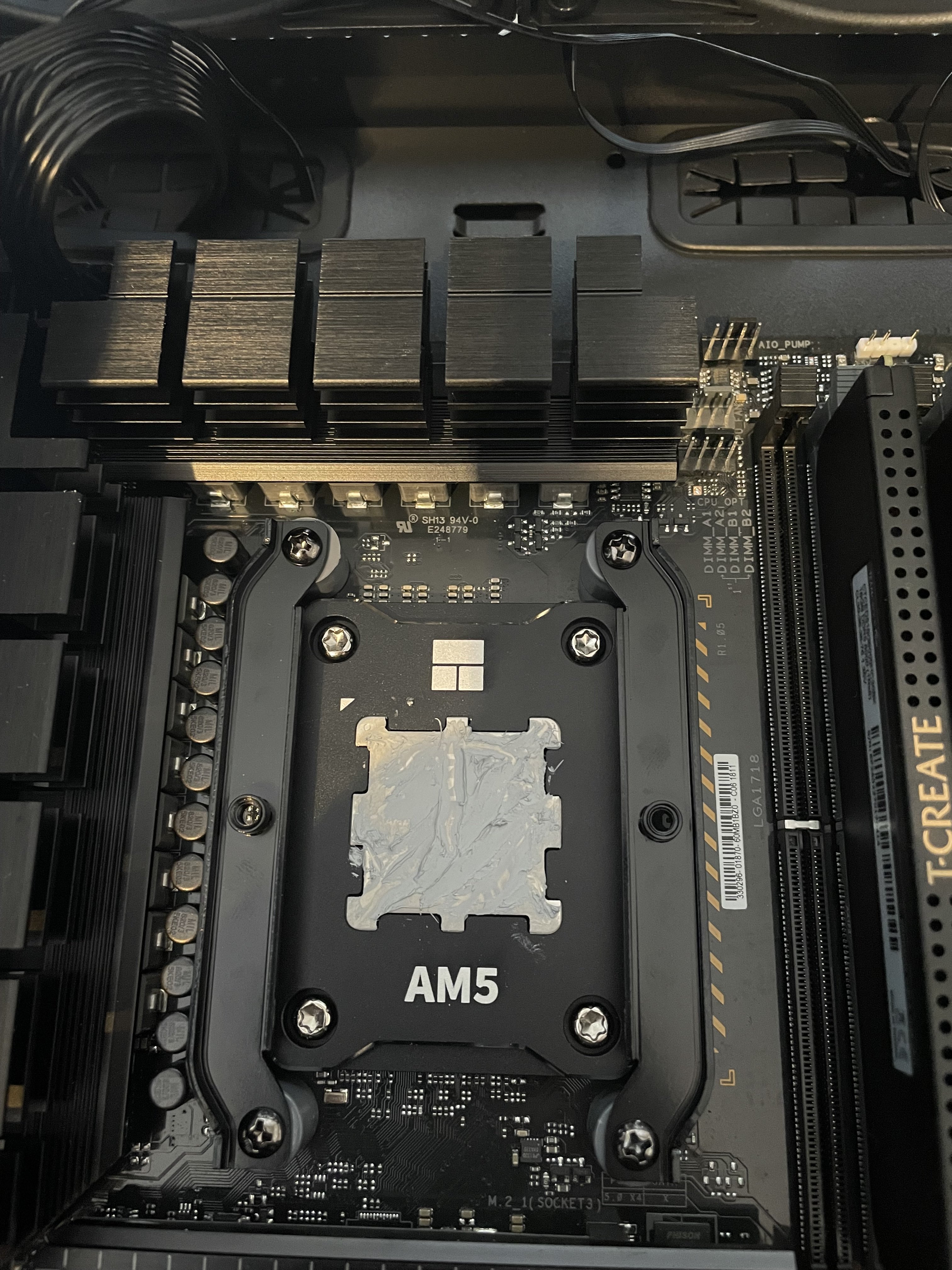

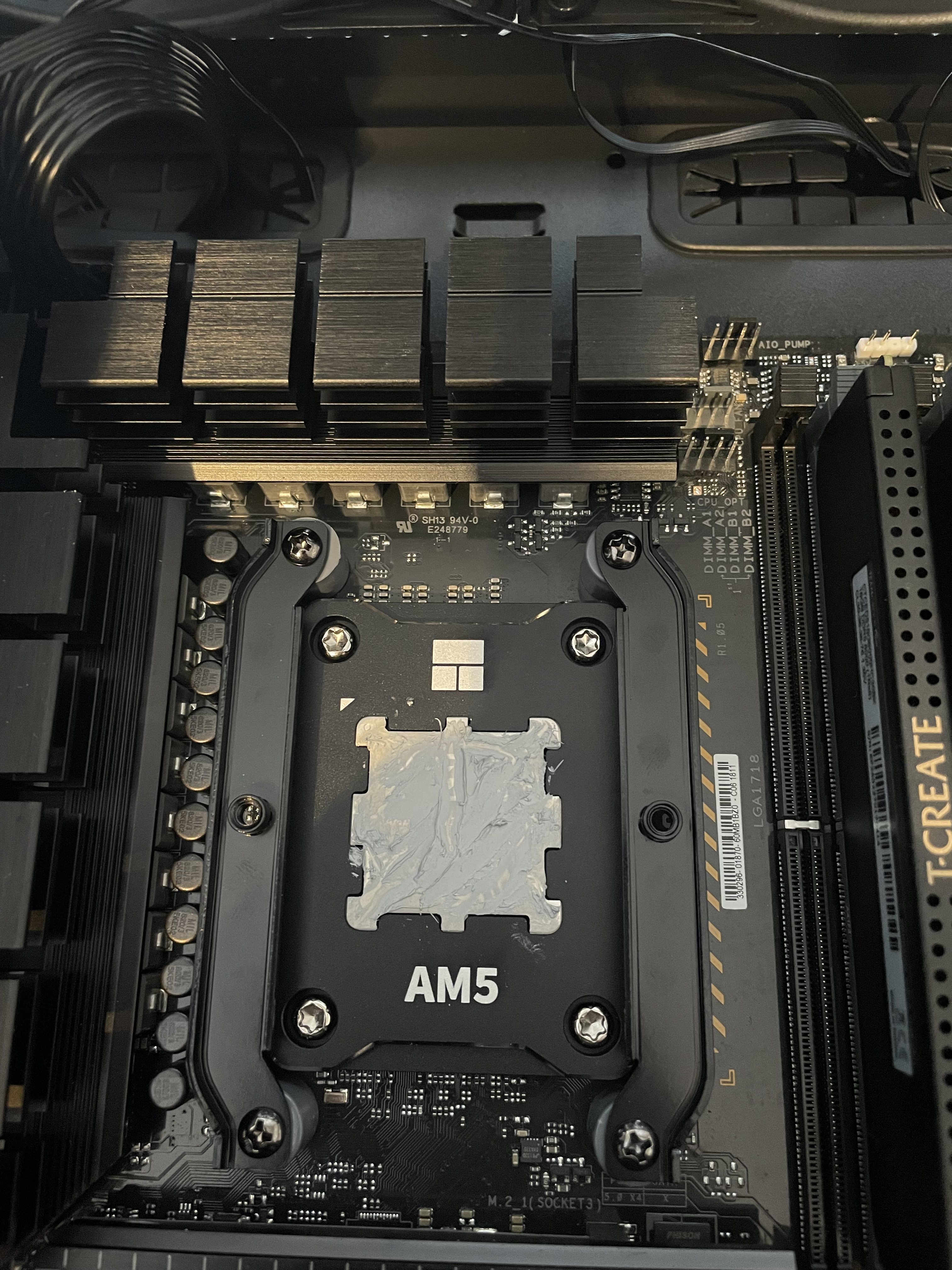

@Mork-von-Ork
reicht die Schicht Wärmeleitpaste? Oder sollte ich noch etwas auftragen? Ich habe die Paste mit einer alten Kreditkarte verstrichen. Wird der Anpressdruck des Arctic Freezer 36 hier das nötige bisschen tun?
@Snake-G-Town
Das sieht mir ziemlich reichlich aus und ja durch den Anpressdruck wird das auch noch weiter verteilt

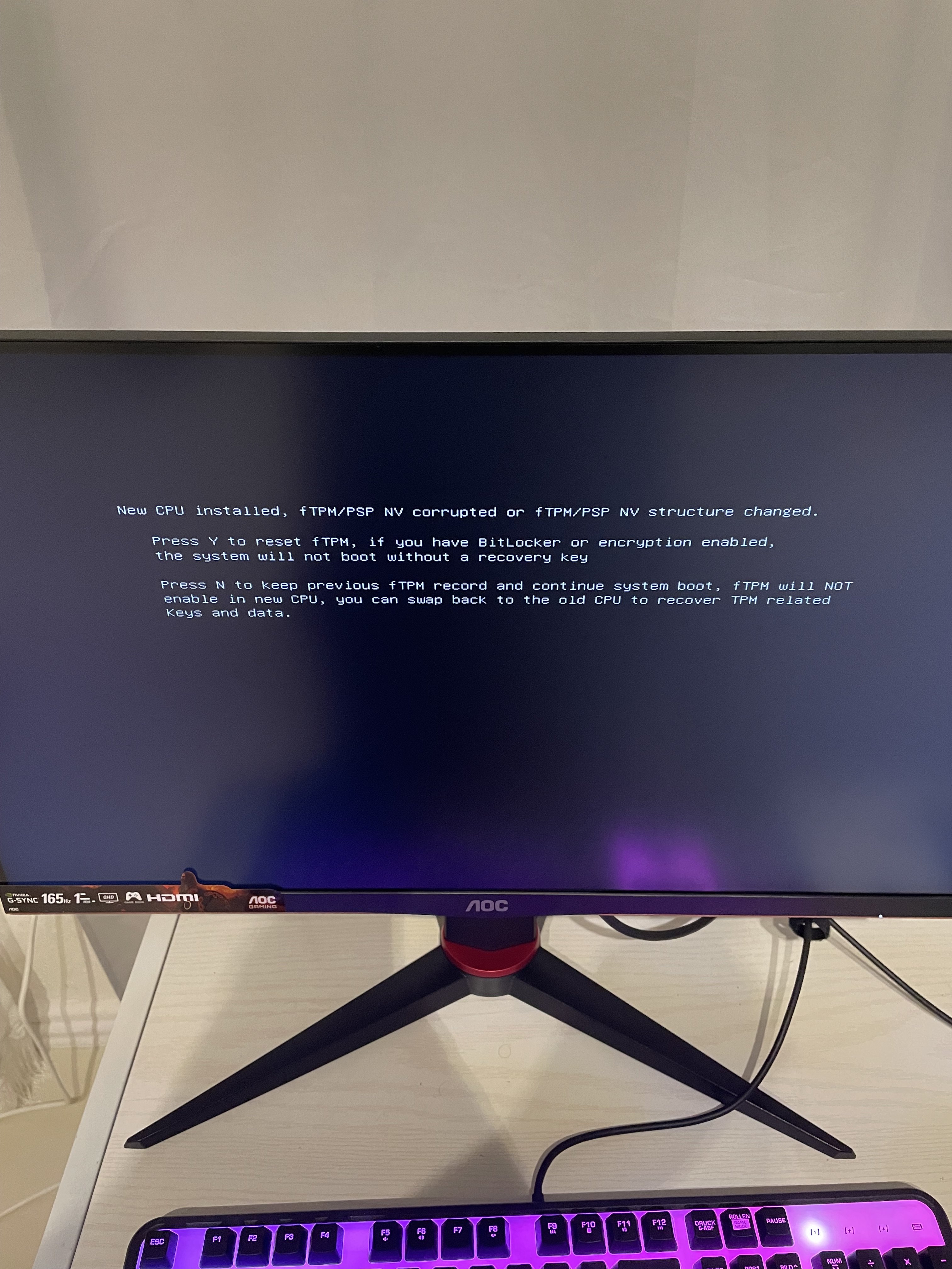

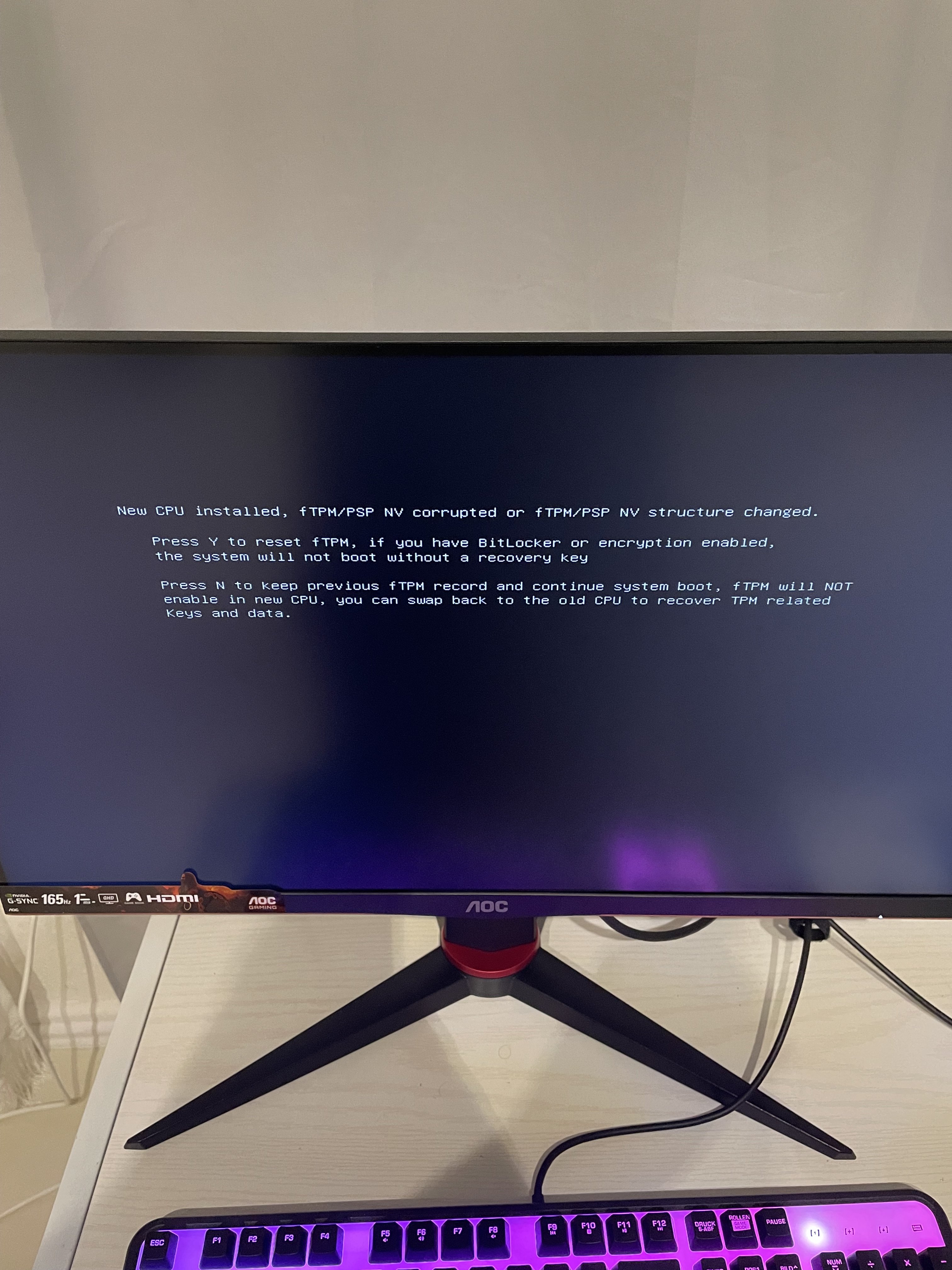

PC ist fertig gebaut, alle Lüfter drehen.
@Mork-von-Ork @waxwiesel
Ich habe ein bootfähigen USB Stick am BIOS Anschluss des Mainboards angeschlossen. Wenn ich N klicke, installiert der Windows. Danach bekomme ich dieselbe Fehlermeldung wie im Anhang.
Update: Sobald ich Windows neustarte, erhalte ich immer wieder dieselbe Fehlerneldung.

Reicht Dicke ^^ . Ich trage immer eine Reiskorndicke auf ,und verteile es dann mit Frischhaltefolie um meinen Zeigefinger . Besser gehts echt nicht , musste mal testen
Mal y gedrückt ? Keine Angst , der Pc ist nicht kaputt .
Hast Du noch einen Laptop oder anderen Pc ? Dann update erst das Bios
Reaktionen: Snake-G-Town
Bitte Z drücken falls du Bitlocker nutzt ....ami tasta ;)
@waxwiesel
Ich bin dabei. Danke soweit :)
Taste Z hat geholfen, Windows Updates sind durch. Sämtliche Treiber ebenso installiert. Gleich erstmal BIOS updaten…
