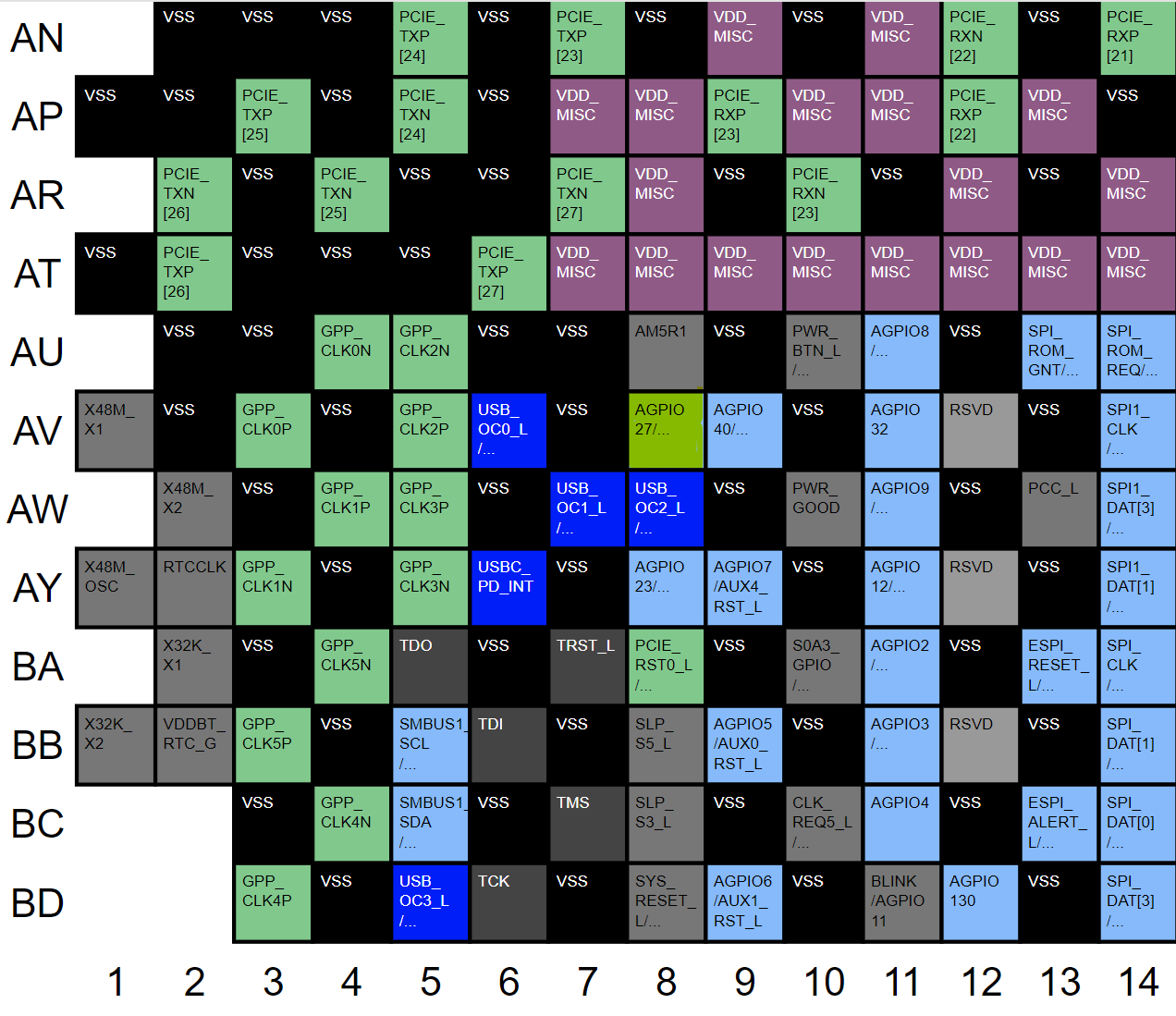

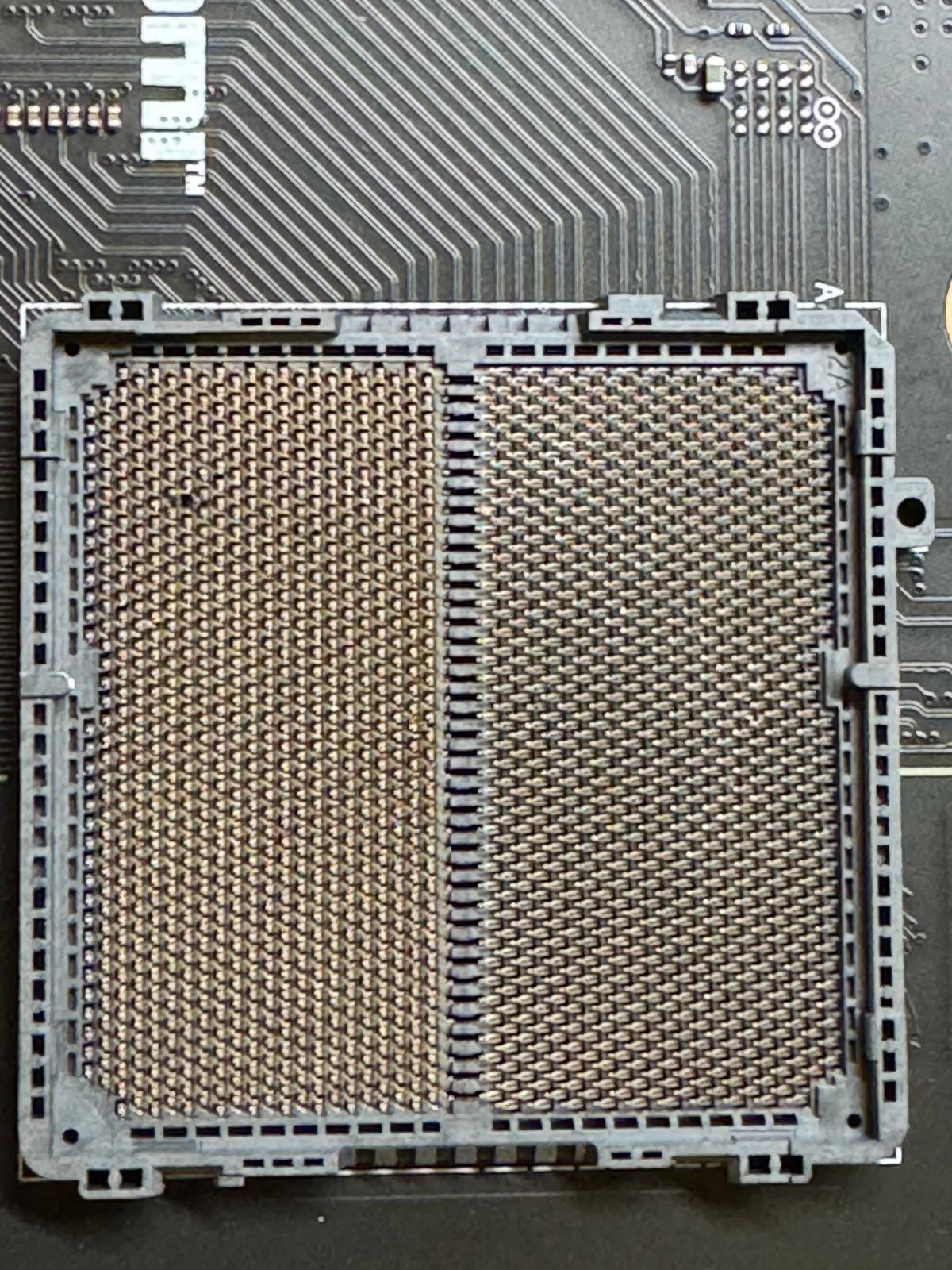

Ich habe ein MAG B650 TOMAHAWK WIFI Mainboard bei welchem ein PIN auf dem Socket fehlt.
Wenn ich das richtig sehe, müsste es der gelb markierte PIN "AGPIO27/AUX3_RST_L" auf Position "AV/8" sein.
In der Beschreibung der Pinmap ist noch folgendes geschrieben:
AGPIO*Advanced GPIO pin for interrupt, wake, or I/O
Welche Funktionen des Mainboards werde ich voraussichtlich verlieren, wenn "AGPIO27/AUX3_RST_L" keinen Strom erhält?
Sagt das jemandem von euch etwas?
Besten Dank für eure Antworten :)
Da fehlt aber (soweit man das erkennen kann) nicht nur einer, der links daneben schliesst nach Oben kurz.

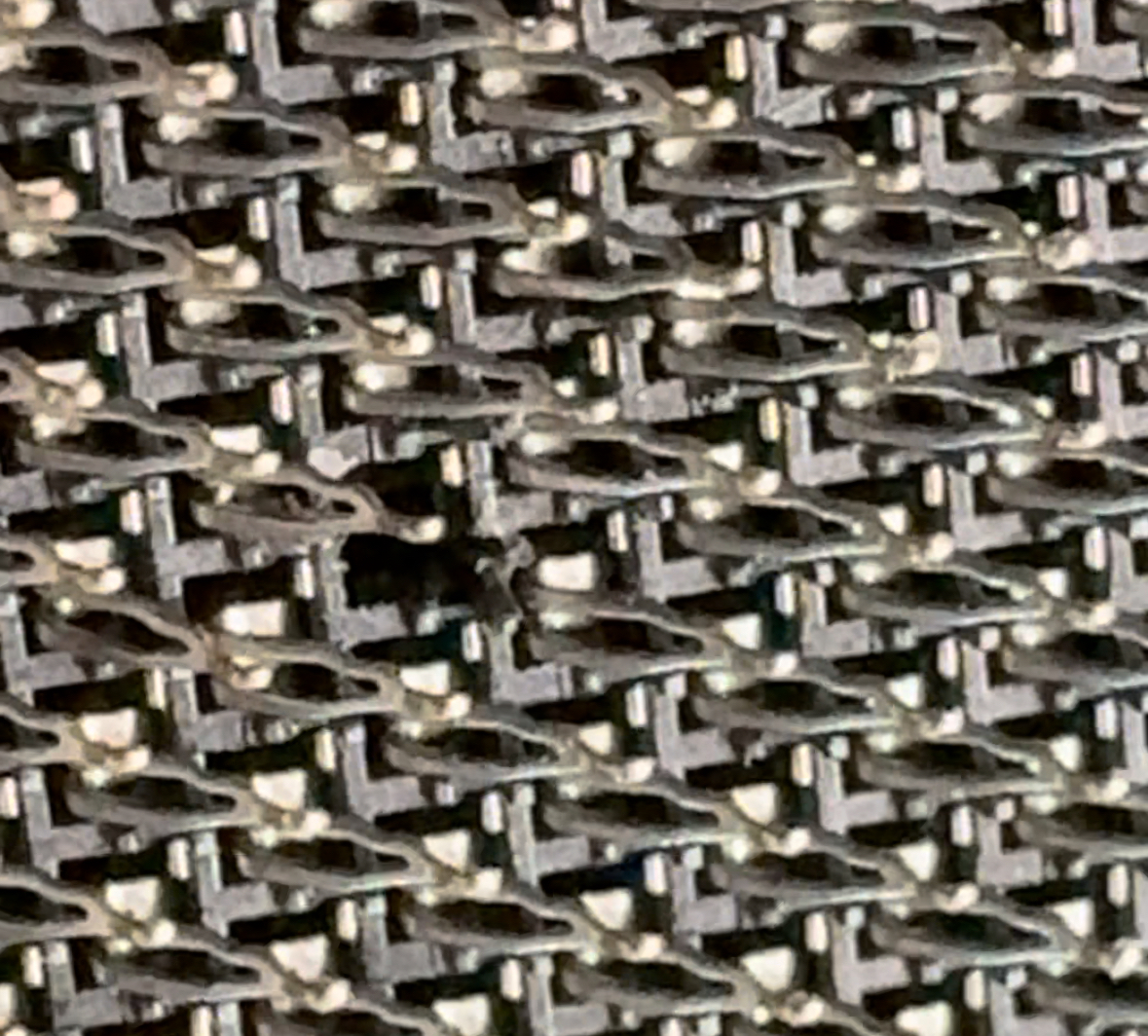

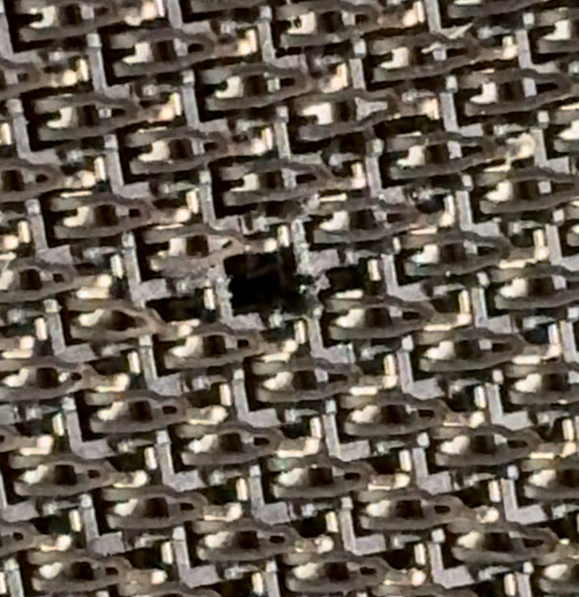

Hier noch zwei Fotos aus leicht anderen Winkeln.
ganz ehrlich? Ich mag es ja auch an PCs herum zu basteln und "Schrott wieder zum Laufen bekommen". Dann aber nicht weil man das Ergebnis braucht, sondern weil man es kann ;)
aktuell bekommst du bei Galaxus das "kleine" B650 Gaming für 139€. Bei dem Preis würde ich nicht meine CPU und/oder RAM bis hin zur Grafikkarte riskieren.
aber jetzt mal aus Neugierde, was ist denn da passiert? Ist es nur das Licht oder erkenne ich da "Grünspan" an den Pins drum herum? Und auf dem einen Bild sieht es für mich sogar "verkokelt" aus?!?
Reaktionen: Der_Dicke82
@Mickey Mouse ja, ist rein aus technischem Interesse. Wenn ich nicht herausfinde, was dieser Pin macht, landet es ganz schnell im Elektroschrott. Was damit genau passiert ist, weiss ich leider nicht. Habe es bereits in defektem Zustand erhalten. BIOS Flash war noch möglich.

Selbst wenn man weiss, was der Pin macht, auf Bild 2 sieht es so aus, das noch einge andere Pins nicht ganz gerade sind. Mit Lupe und Skalpell kann man das wieder hinkriegen, aber das Risiko bleibt, das es bereits
vorher gekokelt hat , wenn das so eingeschaltet wurde. Dafür wäre mir jede Hardware zu schade, um das herauszufinden.
