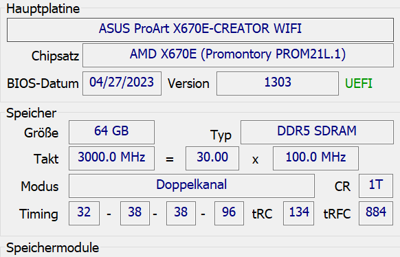

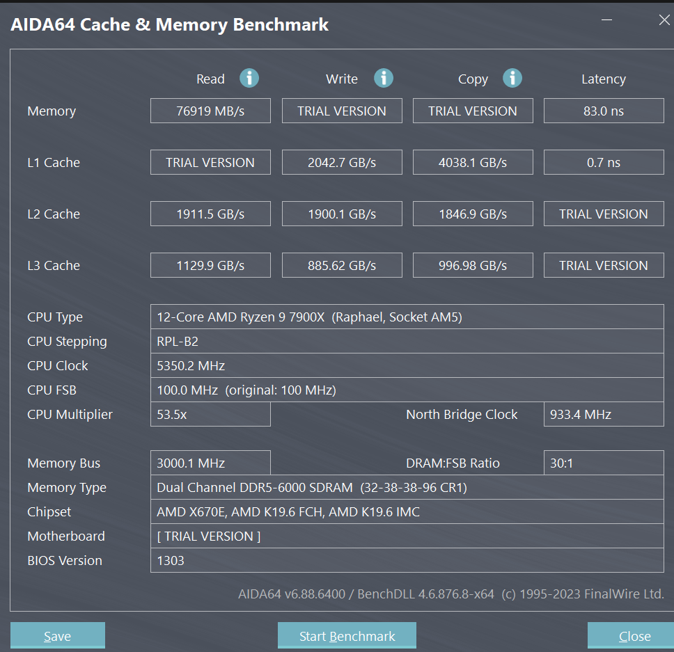

Hallo liebe Gemeinde,
ich habe seit einigen Wochen einen neuen Rechner, leider habe ich fast täglich Bluescreens.
Komponenten:
  • Asus ProArt X670e Creator WiFi mit Bios 1303
  • AMD Ryzen 7900X
  • G.Skill Trident Z5 Neo RGB F5-6000J3238G32GX2-TZ5NR – EXPO I mit 6000 MHZ aktiv
  • Inno3D 4090 X3 Chill mit AlphaCool Wakü-Aufsatz
  • Samsung 980 Pro 2 TB
  • Samsung 970 Evo 2 TB
  • Seasonic Prime-TX 850 Watt
  • Windows 10 22H2
  • 9x Noiseblocker NB-eLoop B14-PS
  • 1x AquaComputer D5Next
  • 1x AquaComputer Aquero
  • 1x SilverStone SST-EC04-E - USB 3.0 PCI-E Erweiterungskarte
Angeschlossene Geräte:
  • LG 42,5” Bildschirm über die RTX 4090
  • Samsung 27” über AMD RDNA 2 interne GPU
Folgende Bluescreens traten auf:
  • 4x IRQL_NOT_LESS_OR_EQUAL (Tritt häufiger auf)
  • 1x UNEXPECTED_KERNEL_Mode_Trap mit dxgmms2.sys
  • 1x BAD_Pool_CALLER
  • 1x SYSTEM_SERVICE_EXCEPTION
  • 1x APC_INDEX_MISMATCH
Die Probleme traten mit als auch ohne AMD ECO Mode auf.
Bereits unternommene Schritte:
  • RAM mit Memtest86+ und Windowstest durchlaufen lassen, alles OK
  • GPU ist bereit vorher in einem anderen Rechner ohne Probleme gelaufen
  • Treiber sind alle aktuell
  • Windows war frisch
Ich habe in einem anderen Thema gelesen, dass der Ersteller seine CPU ausgetauscht hatte und die Probleme danach verschwunden waren, das habe ich bereits bei Notebooksbilliger.de angestoßen und werde die CPU nachher zu Hermes bringen.
Ich würde gerne jetzt gerne noch andere eventuelle Ursachen besprechen, die ich übersehen haben könnte.
Übrigens habe ich im Haus einen zweiten fast baugleichen Rechner, nur mit einer 4080. Dieser läuft stabil, bisher.
PS: Memory Dumps hätte ich, müsste nur fix die SSD ausbauen.
Grüße
Spock
Beides eher nutzlos.
EXPO deaktivieren und versuchen die Bluescreens zu reproduzieren, denn daran wird es sehr wahrscheinlich liegen.
