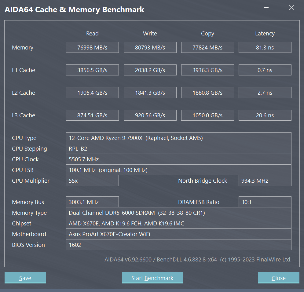

Ram ist da, verbaut und auf CL32 gestellt. Memtest sagt PASS.
Sollte passen wa?^^
