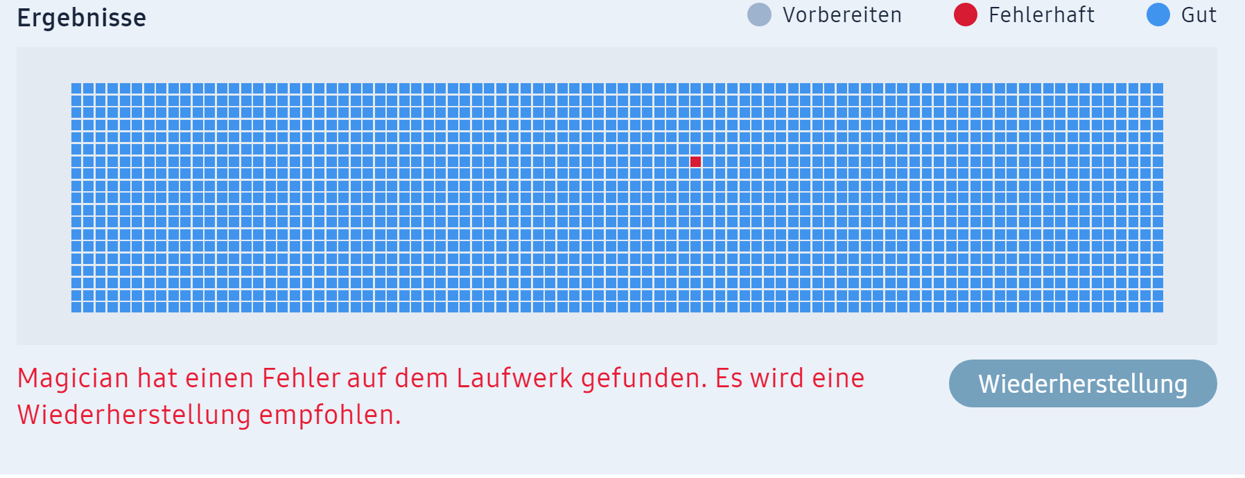

Edit: Tatsache, ein Fehler auf der SSD...

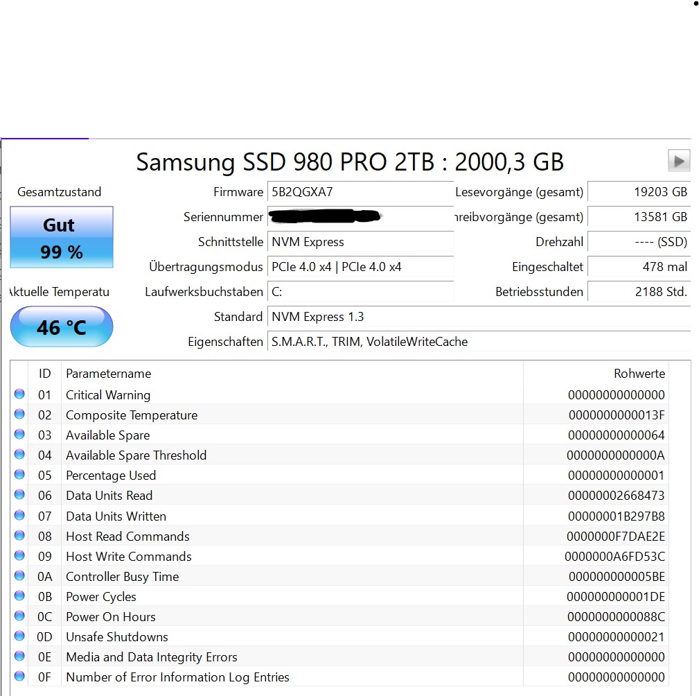

Was sagt denn CDI zur SSD?

Die Festplatte mit CristalDiskInfo testen https://www.drwindows.de/xf/threads/crystaldiskinfo-smart-festplatten-parameter-Überwachung.39469/
- Apr. 2008
- 5.218
Nicht viel. Denn bei der NVmeSSD zeigt er nur Rohwerte an. Sagt aber bei beiden, dass sie gut sind. die eine 99 % die andere 100 %.
Ich habe beide NVMeSSDs mit dem Werkzeug von Samsung wiederhergestellt. Aktuell treten keine Fehler beim Testen mehr auf.
