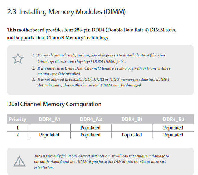

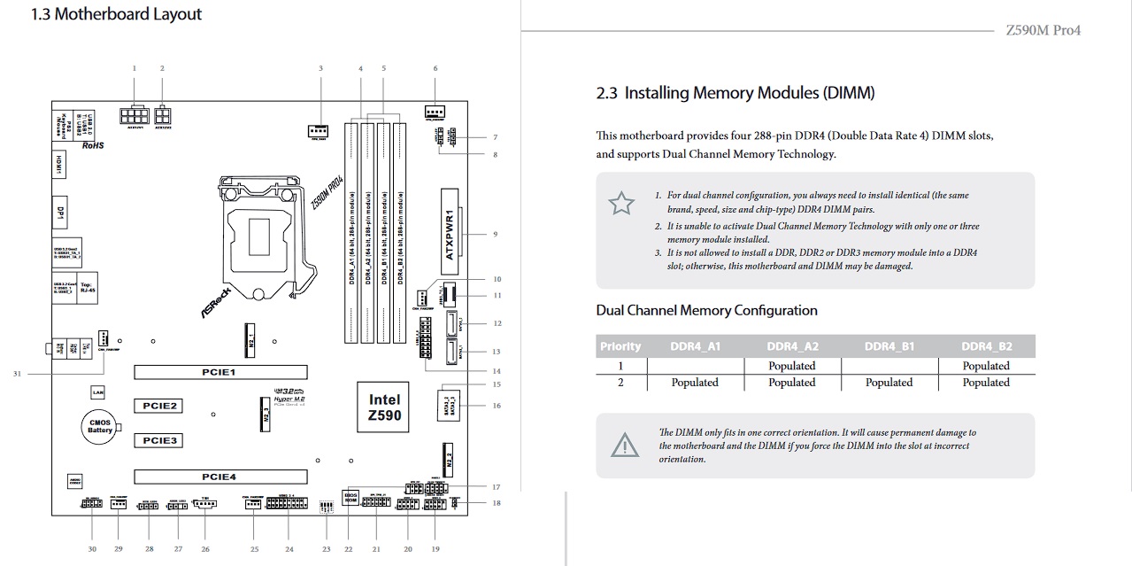

Hallo Freunde,
bei mir stellt sich momentan folgendes Problem dar: Habe mir am WE meinen ersten PC zusammengebaut. Installiere Ich mein G.Skill Aegis DDR4-3200 DIMM CL16 Dual Kit 16GB (wird vom MB unterstützt) nach Installationsvorgabe des MB (s. Bild), leuchtet die DRAM-LED auf dem MB und Ich komme nicht mal ins Bios. Habe daraufhin jede erdenkliche Variation ausprobiert. Einzig auf den Steckplätzen B1&B2 bootet der PC. Hat hier vielleicht jemand einen Ansatz, woran das liegen könnte? Denn eigentlich wollte Ich nochmal mit demselben Kit auf insg. 32GB aufrüsten.
Außerdem: Hat die jetztige Anordnung negativen Einfluss auf die Leistung?
Vielen Dank im Voraus, freue mich auf Anregungen
Es könnte der Speicherkanal B defekt sein.
Ja, primär da du damit nur im Single-Channel fährst.
Defekt am MB selbst ist moemntan die wahrscheinlichste Diagnose oder?

PHuV schrieb:
Hast Du auch richtig geschaut?
Nochmal lesen und ich kann's rückwärts aufsagen
