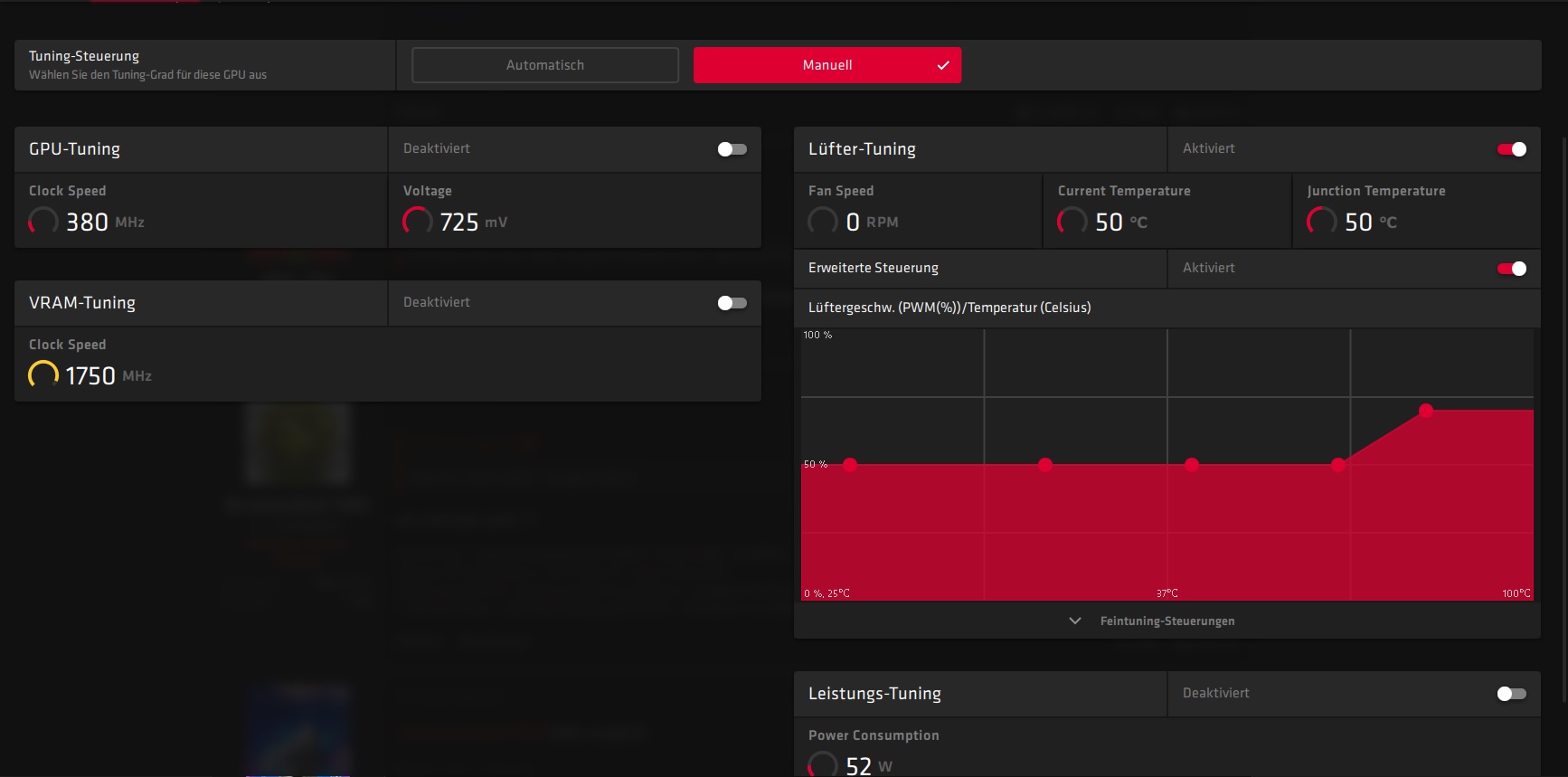

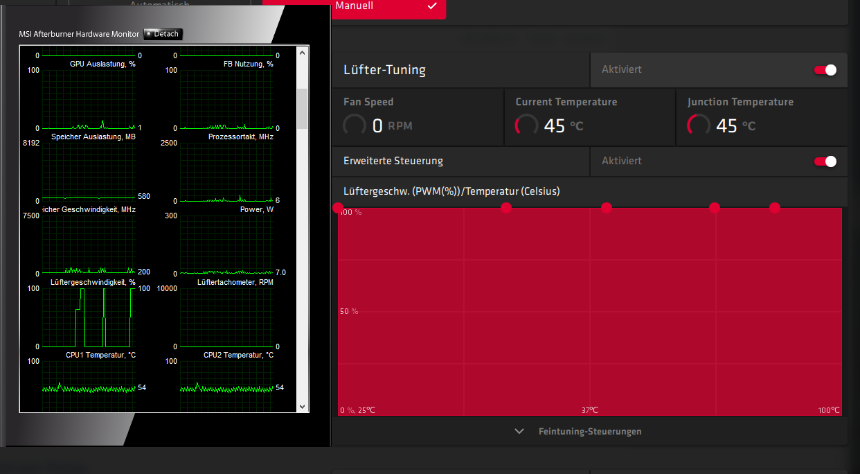

und ?? es ändert sich nichts.. und die Option mit Null.... bekomme ich trotzdem nichtqappVI schrieb:musst die erweiterte Steuerung ausmachen.![]()

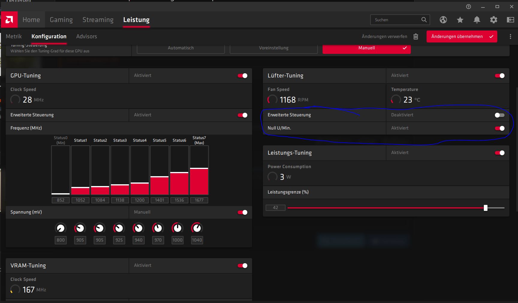

Wenn du auf der rechten Seite (siehe dein Screenshot) die erweiterte Steuerung aus machst, dann müsste es eigtl. zu sehen sein:
- März 2014
- 1.841

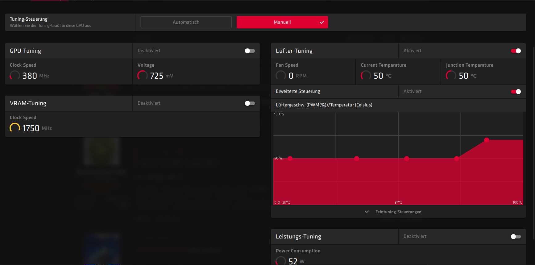

bei mir sieht das aber nicht so ausMarkenbutter schrieb:Wenn du auf der rechten Seite (siehe dein Screenshot) die erweiterte Steuerung aus machst, dann müsste es eigtl. zu sehen sein:

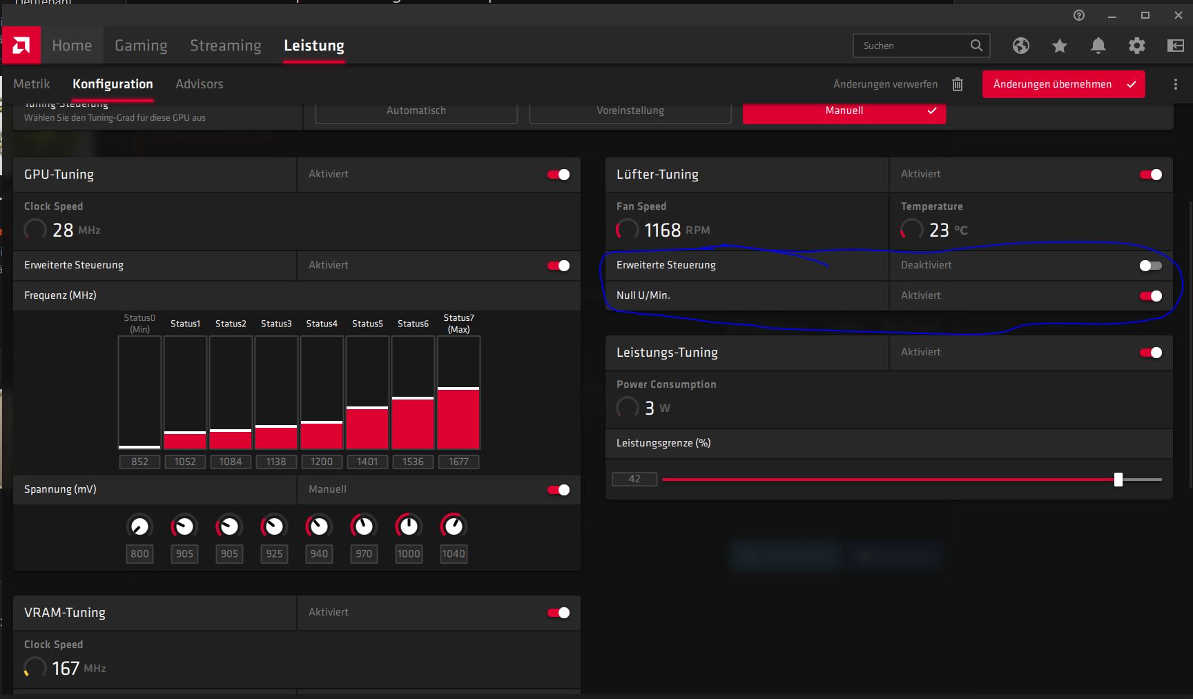

Kannst du mal einen Screenshot davon machen?
- März 2014
- 1.841
Markenbutter schrieb:Kannst du mal einen Screenshot davon machen?

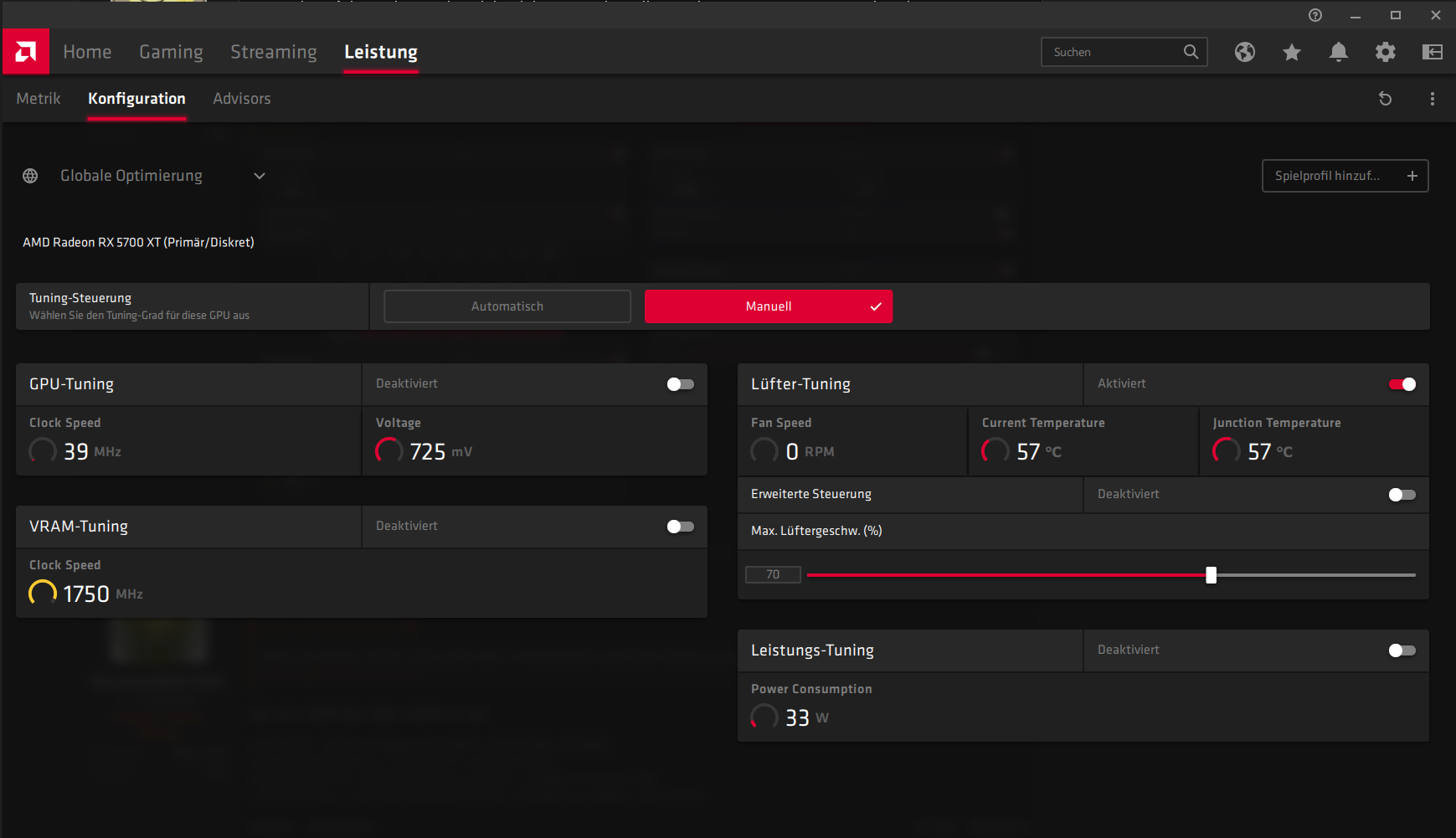

Markenbutter
Lieutenant Pro
- Jan. 2014
- 791
Kann mir das jetzt nur so erklären, weil du eine 5700XT und ich eine V64 habe..

Leute, sobald man "erweiterte Steuerung" aktiviert schaltet sich Zero-Fan automatisch auf deaktiviert, das ist schon länger so.
Außerdem kann ich z.B. keine tieferen Prozente als 25% einstellen, das ist auch schon länger so, ab Version 17.8 oderso.
