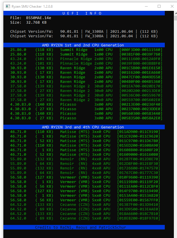

Reaktionen: Dan316 und Akula
Vincy schrieb:
Der 3200G ist nicht die Problemursache Der wird da weiterhin unterstützt, halt nur inoffiziell.
RAM 3600MHz schafft der 3200G nicht. Die sind nur bei Renoir oder Cezanne möglich.
Sollten aber zumindest im Safe mode laufen (ohne aktiviertes XMP).
Sitzen die Module auch in den Slots A2+B2?
Mal ein kpl CMOS Reset machen (Batterie raus + Jumper setzen). Danach die Standardwerte neu laden.
Am besten alle anderen LW abklemmen, nur das System-LW. Ggfls alles löschen und neu aufsetzen.
