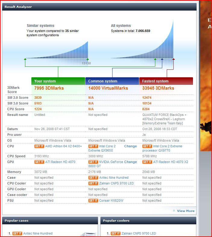

3D06 neues Ergebnis

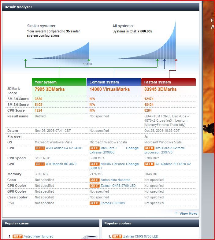

Jetzt sind es eindeutig zu wenig CPU-Punkte ... :(

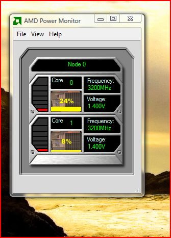

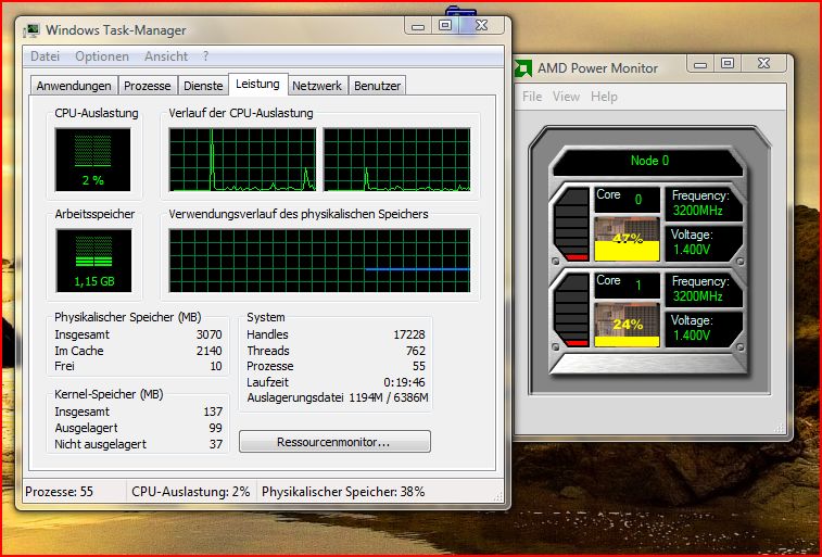

Im Taskmanager werden weiterhin zwei Kerne angezeigt?

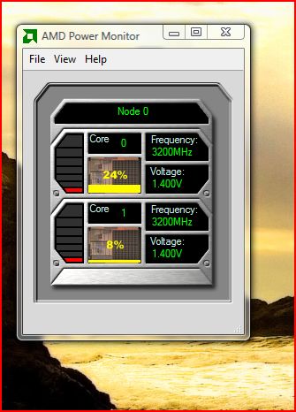

Im Power Monitor von AMD sind 2 Kerne bei der Arbeit.
und wenn ich ihn ne Weile beobachte, dann arbeiten sie immer mal abwechselnd oder auch gleichzeitig.

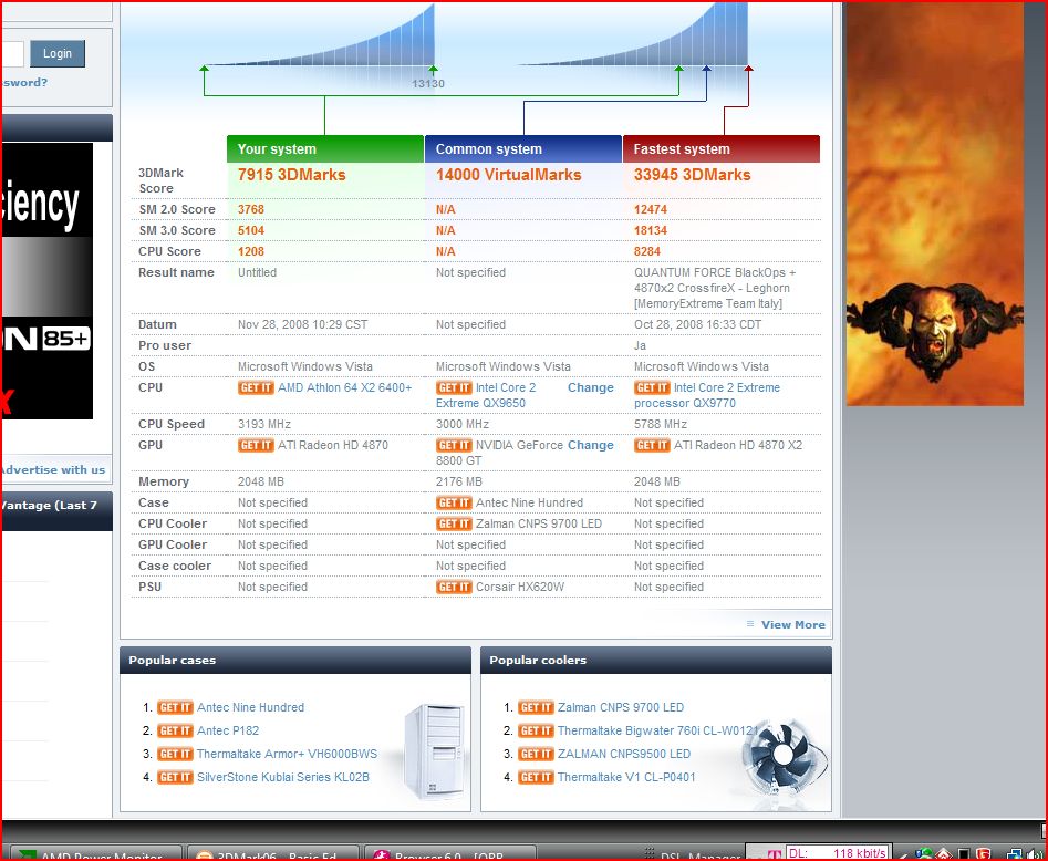

Bei 3D06 waren keine Bildstörungen, nur bei CPU Test kam nur ruckeln und 39 bzw 59 Frame
Dass der CPU-Test ruckelt, ist normal, der ist sowieso auf max. 4FPS beschränkt, und das schafft erst ein Core 2 Quad @5Ghz (oder so ...). Deaktiviere im Bios mal bitte Cool&Quiet und entferne den AMD CPU Driver, nicht den Dualcore Optimizer.

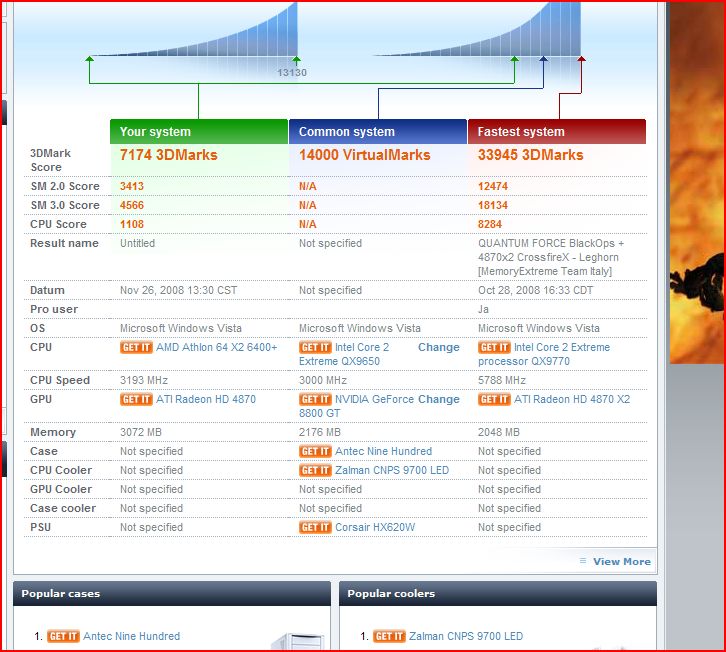

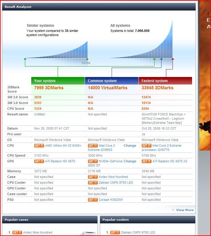

Hab 3D 06 noch mal laufen lassen mit GPU OC 820/ 1050MHz.
Es ist ein Drama, die CPU wird noch mehr gebremst.

Ich habe den AMD Monitor ne ganze Weile im Vordergrund laufen und da sehe ich, dass Kern1+2 immer mal beschäftigt sind.

Task Manager und AMD Power Tool zeigen 2 Proz bei der Arbeit.

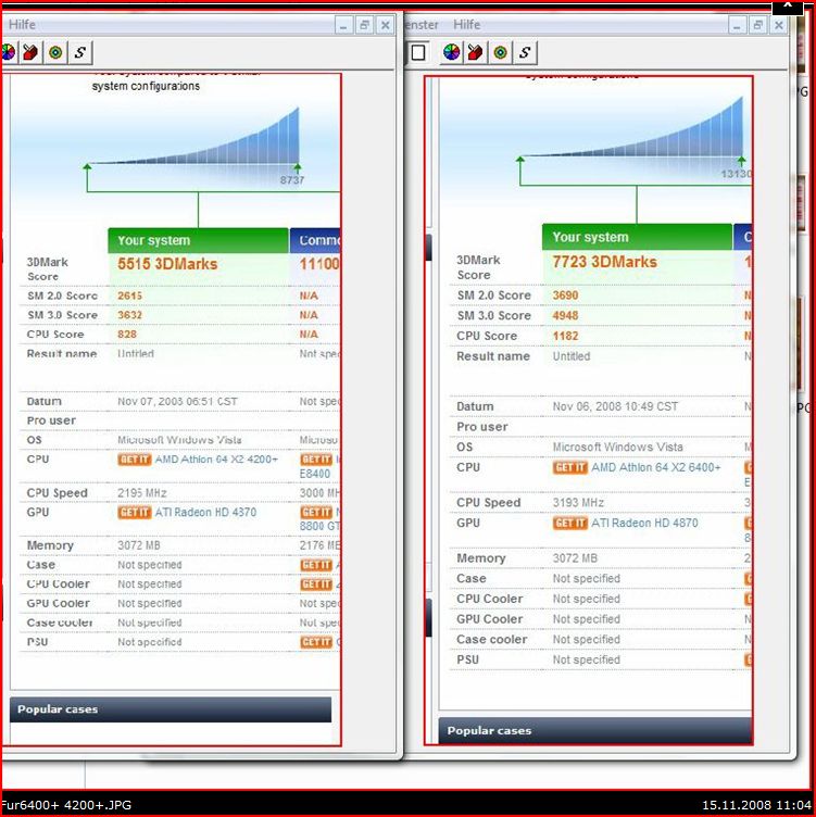

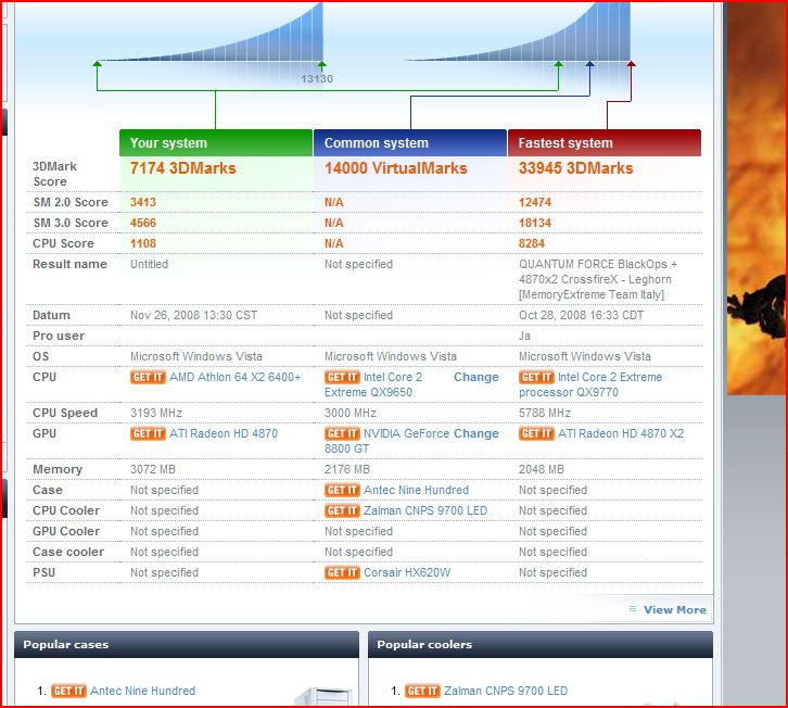

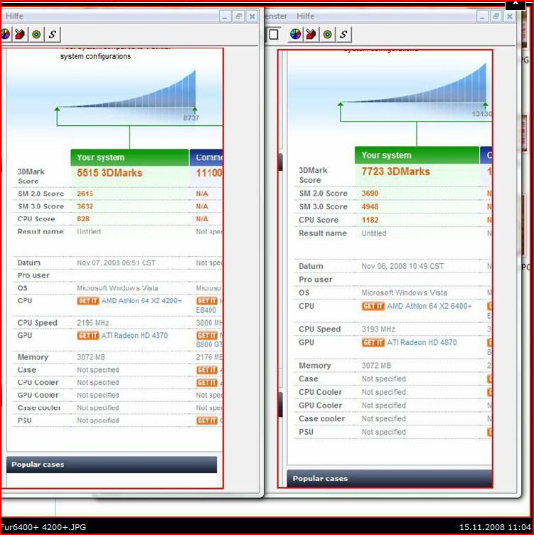

Habe noch mal 3D06 laufen lassen mit 6400+ und 4200+
etwas wenig CPU Pkt, oder?
Die CPU-Punkte sind zu gering, ohne Frage, aber ich kann mir langsam keinen Reim mehr darauf machen. :freak:

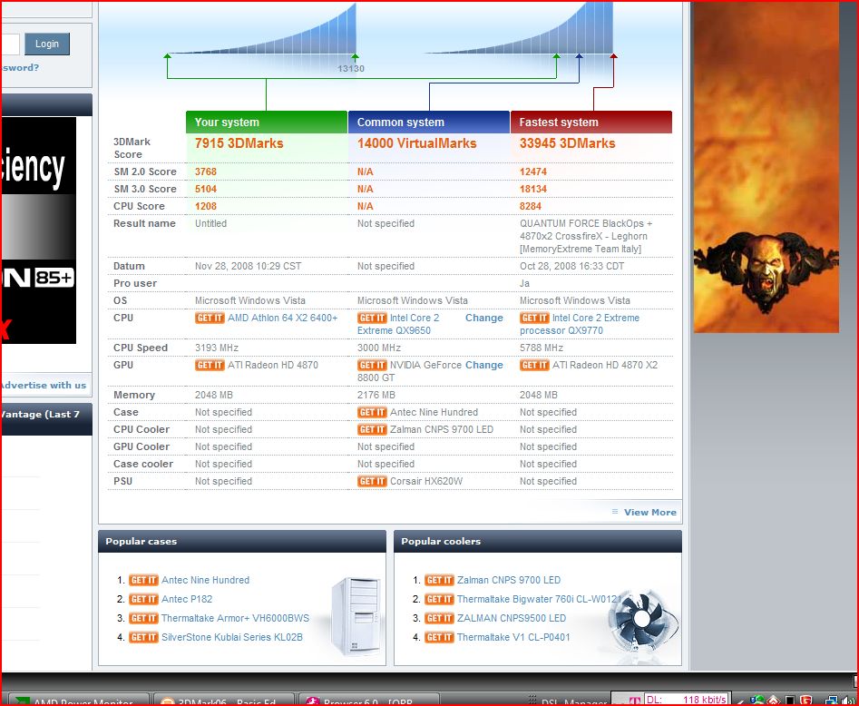

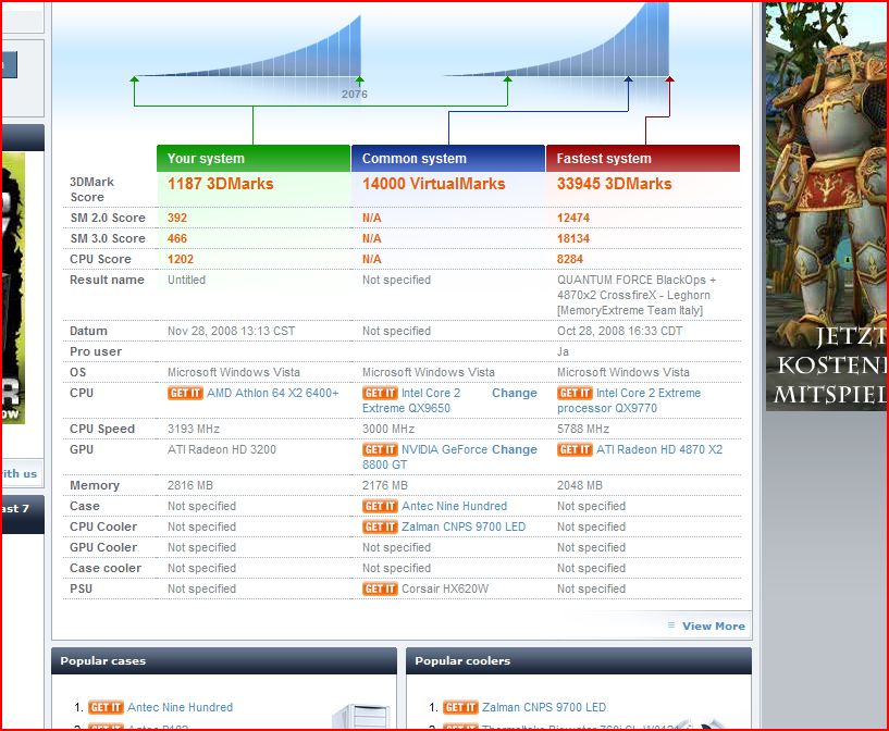

Das Ergebnis mit den 2x 1GB, habe ich gerade probiert.:D
mir kommt der angegebene vram takt in gpuz komisch vor. was meint ihr? ich glaube, es gibt ein problem mit mainboard und/oder graka. hast du den pc selber zusammengebaut?
