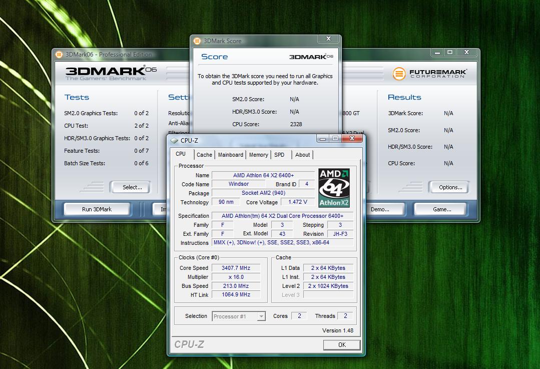

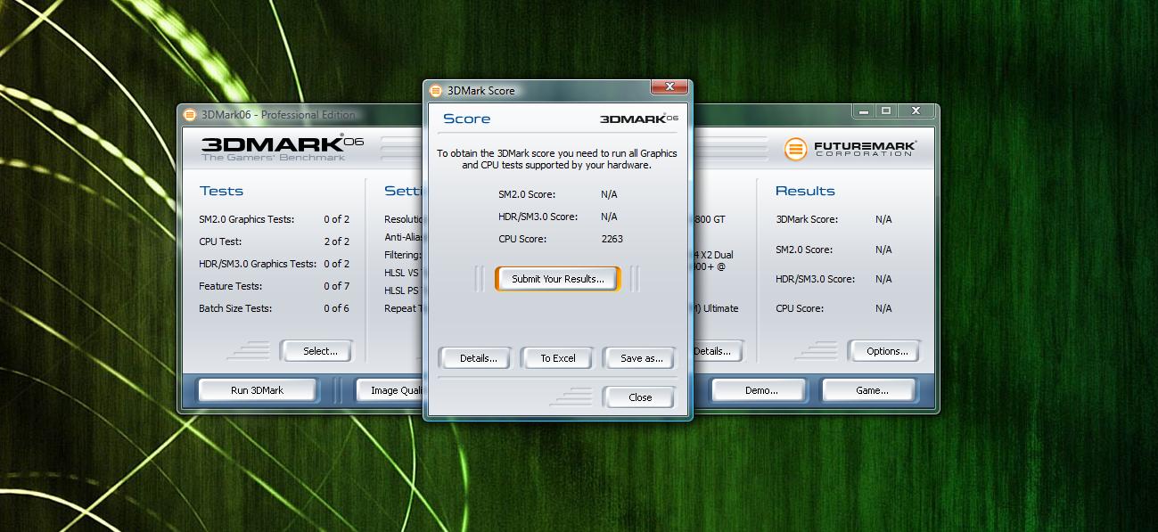

hab meinen jetz auch mal durch den 06er gejagt. Also die Score is echt normal oder wir haben beide ein Montagsmodell :D Übertakten kannst den eh nimma so extrem. Außer du hast ne Wasserkühlung. Ich komm nicht über die magischen 3,4-irgendwas. Dann is Schluss :(
Hab mal meine Ergebnisse im Anhang

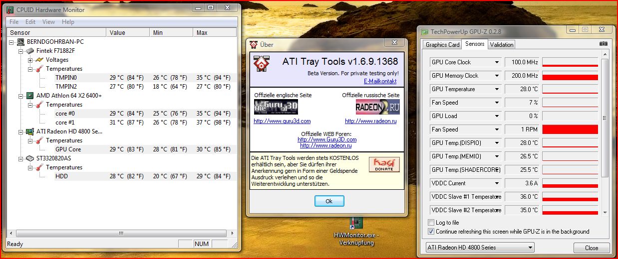

CPU: 2205
Energieoption -> Höchstleistung
Alle anderen Treiber sind neuesten Datums.

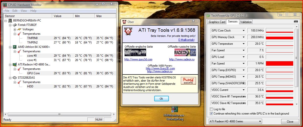

Temperaturen -->> Kühlschrank

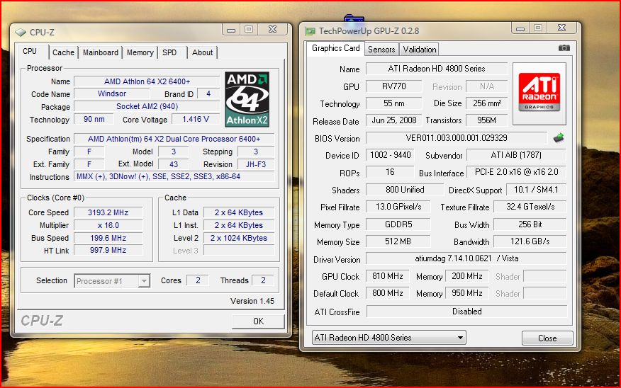

Habe Taskmanager am laufen gehabt bei der Bench und -> volle 3,19GHz
GPU treiber ist Cat 8.11 und 3D läuft bei810/1000MHz
Habe Signalton drin und höre, wenn er umschaltet.
Bei CPU-Z sehe ich auch, dass es arbeitet. Die Werte der CPU schwanken im hinteren Kommabereich.

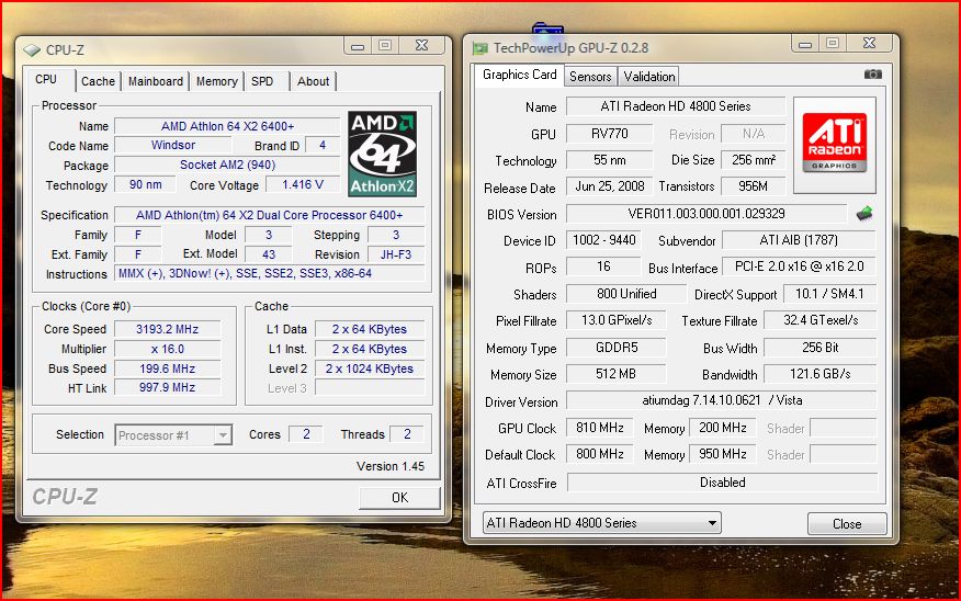

Was mich jetzt stutzen laßt, die Werte der Pixelfillrate, da stehen jetzt 13G Pix und 32G tex
da stand vorher (wann immer das auch war) 2Gpix und 5Gtex.
Was ist das jetzt?
Da muß ich noch mal drüber schlafen und morgen 3D nochmal rüber schicken.

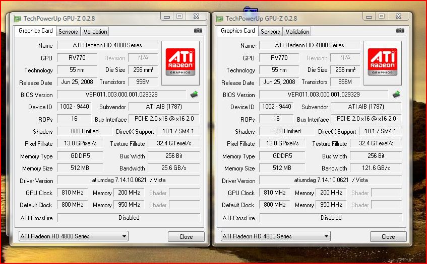

Noch ein Nachschlag, warum und wodurch ändert sich die Bandbreite der GPU?
rechts gestern , links heute
126,6GB zu 25,6GB?

Weil der Speichertakt falsch ausgelesen (?) und danach die Bandbreite berechnet wird. ;)
GPU-Z ist nicht der Weisheit letzter Schluss.
