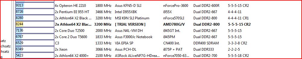

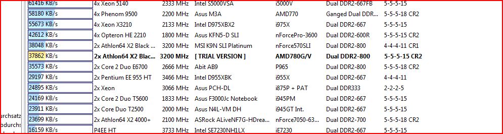

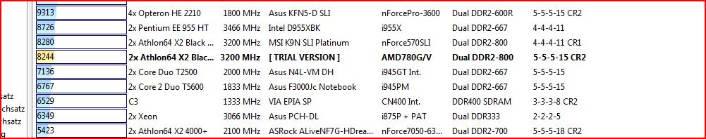

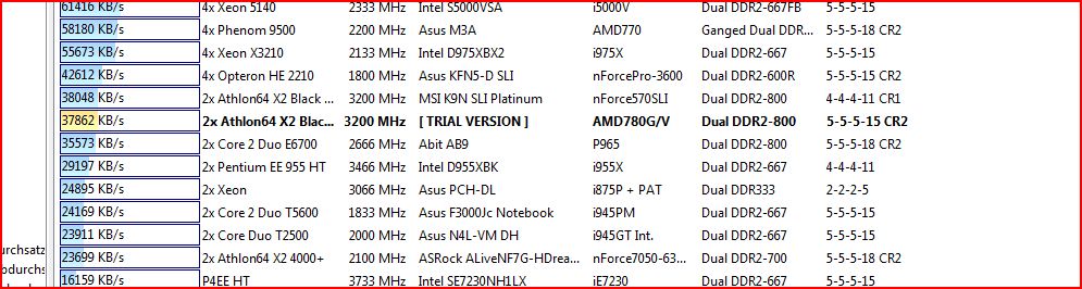

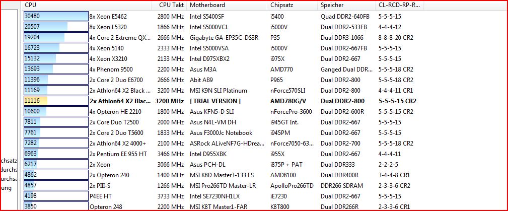

Desweiteren Everest getestet, da liegt die CPU, wo sie sein sollte. Also nur 3Dmark06 ärgert mich.

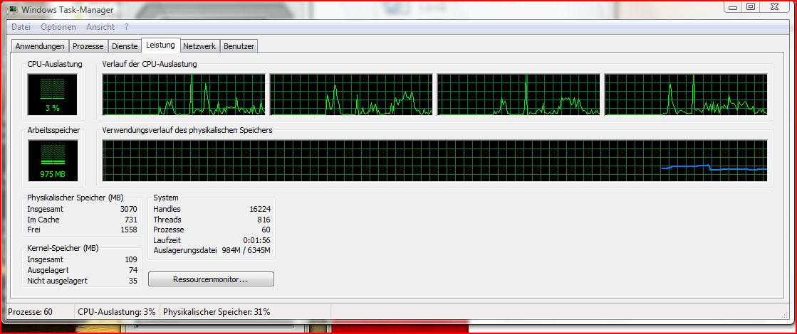

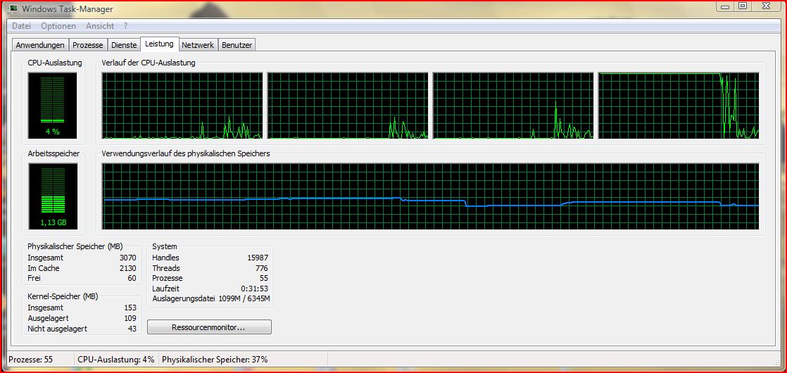

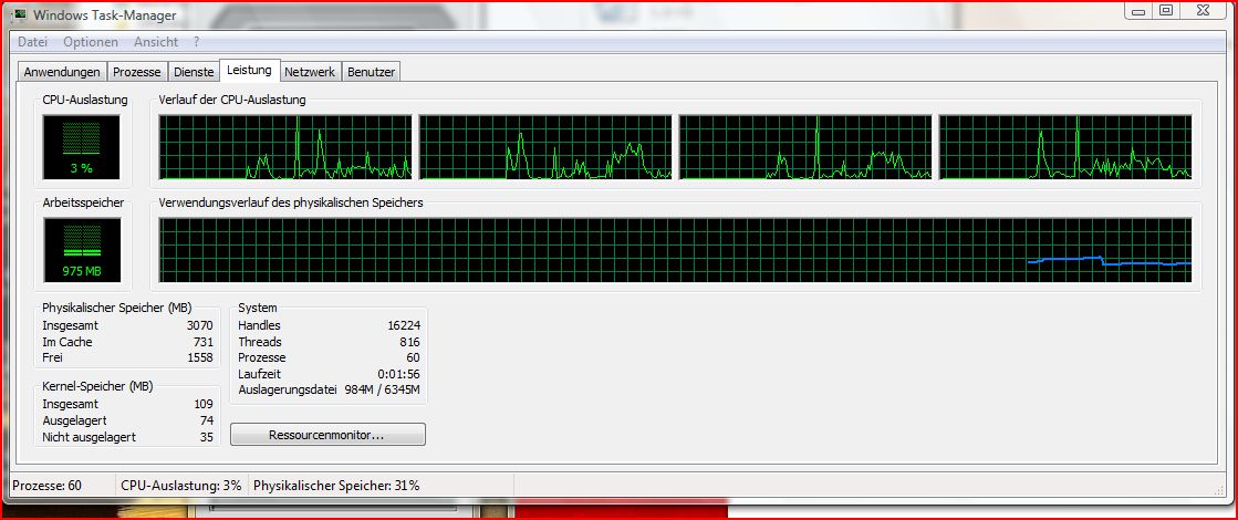

3D 06 streikt bei mir. Ich habe jetzt den X4 9950 drin und wenn ich 3D laufen lasse zeigt er mir nur den CPU Wert für einen 2,6 GHz Proz an, nämlich 900 und ein paar zehner.:(
Wenn du dir den Task-Manager von Vista anschaust, dann laufen alle 4 Kerne. Und nu???
2 Möglichkeiten sehe ich noch, nachdem ich 3D06 schon 3x de und wieder inst habe. 3D vergessen oder, wie du schon sagst, alles über Format C:\ platt machen und neu inst.
EEDDIITT: Muß noch mal nachlegen, beim 3D06er Test nimmt der sich nur 1core (siehe Bild, Core4 macht es). Da brauch ich mich über die schlechten Werte nicht wundern. AAAber bleibt die Frage, warum arbeitet dafür nur 1 core.????

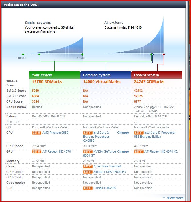

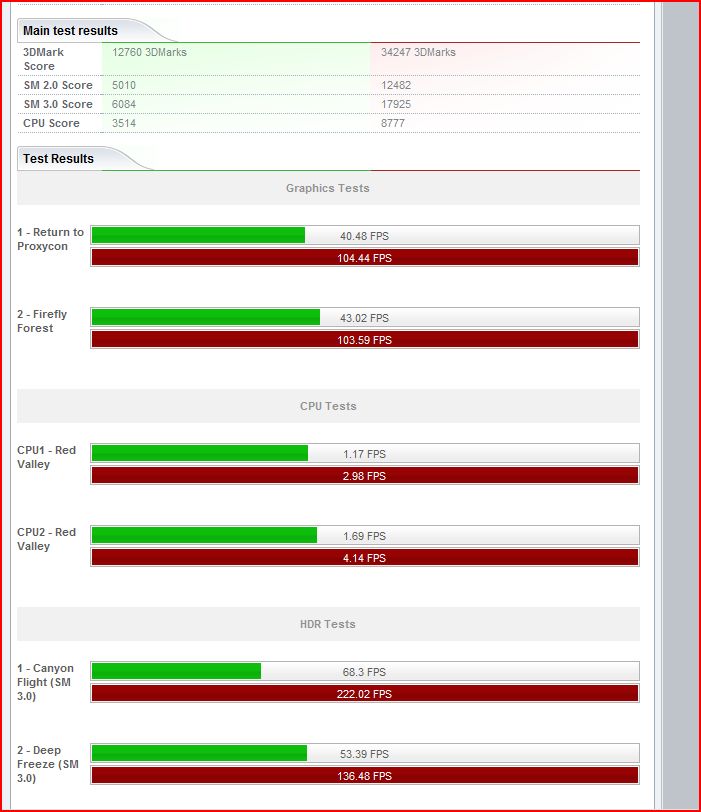

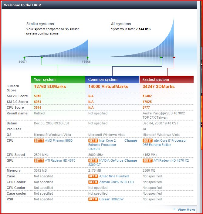

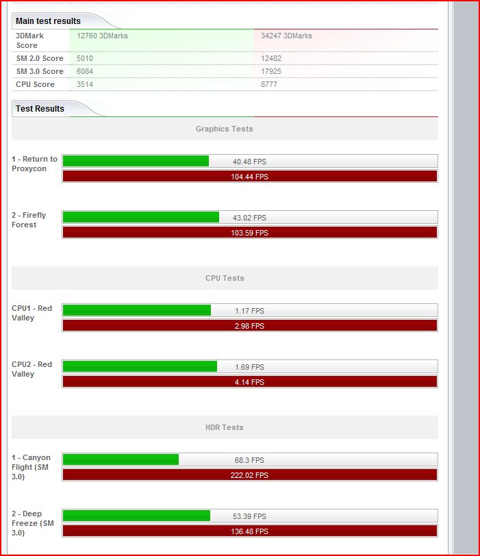

Nach Format C:\ scheint sich mein PC wieder mit mir versöhnen zu wollen. Hier die 3Dmark06 Ergebnisse.
Das sieht jetzt schon ein klein wenig anders aus:)

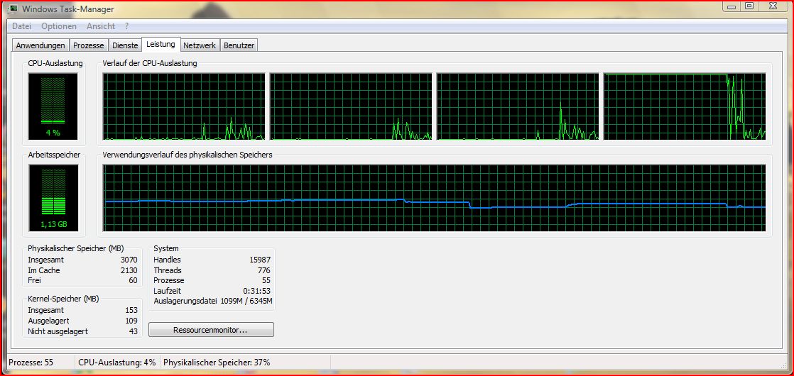

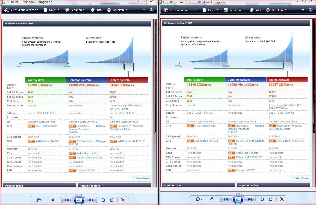

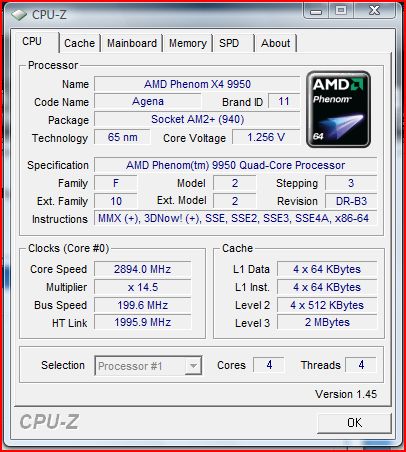

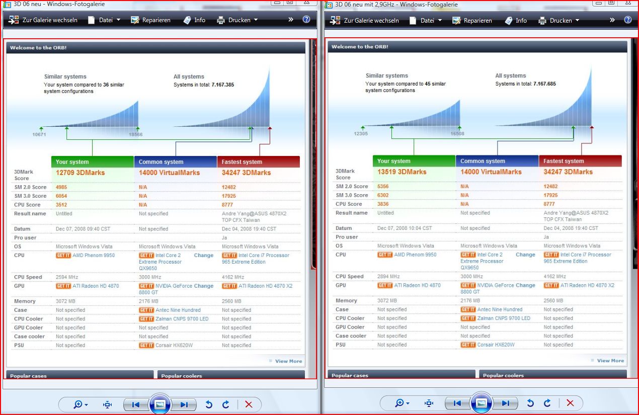

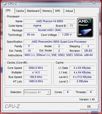

Habe über den Task Manager einen Weg gefunden, um alle Kerne für 3D06 zu aktivieren.
Nun habe ich wieder 3500 CPU und 12500 gesamt PKT. Das ist mal was erfreuliches.
Im zweiten Durchlauf das Ganze mit OC (im BIOS) auf 2,9 GHz und so noch ein paar Zähler geholt
