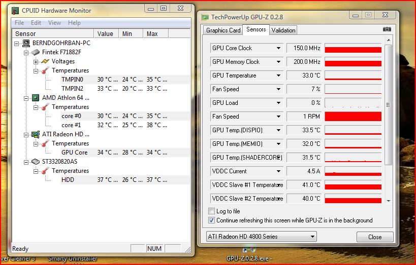

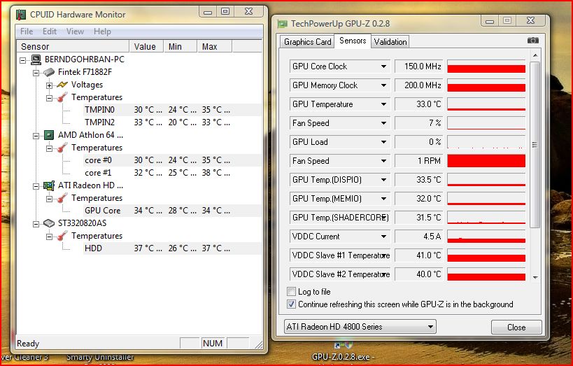

Anbrennen tut bei mir nichts, siehe Temps:D

Welcher CPU Kühler ist momentan verbaut?
Möchte nur darauf hinweisen, dass Wir schon sämtliche Fehlangaben von Temperatursensoren kennen.
z.B.
MSI K9N Neo-F V3 mit einem AMD X2 5200/ Arctic Cooling Alpine 64
gibt folgende Temperatur aus
Core1 -19 °C
Core2 -8 °C
Was vollkommen falsch und irreführend ist.
Versuche mindestens mit Everest und oder einem Dritten Hardwaremonitoring Programm die Temperatur auszulesen oder Beispielweise den test mit den Fingern...
Bis bald;)
@Atlantis66
Ich habe ein Hyper XP2 drauf. Ich habe bestimmt schon 4 verschiedene Monitore für die Temps ausprobiert. Alle liegen max 2°C auseinander.
Das Gerät ist Hand warm und Wärmeleitpaste und festen und guten Sitz habe ich auch schon getestet.

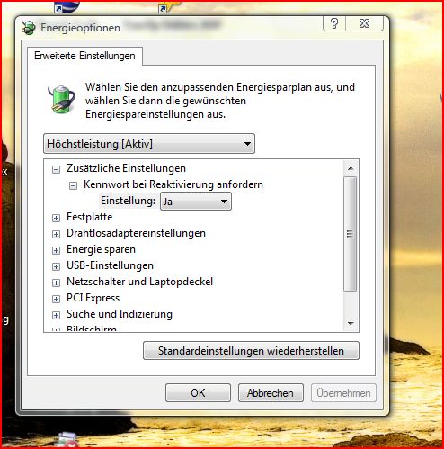

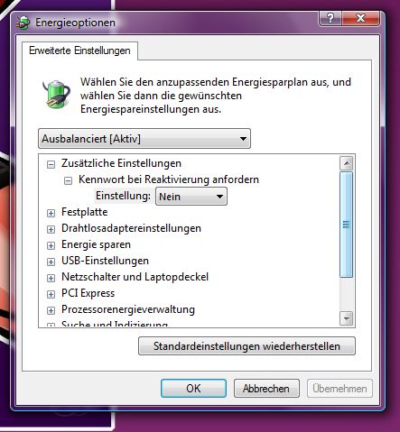

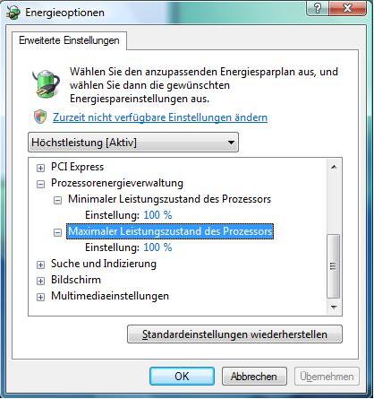

Überprüfe mal folgende Einstellungen

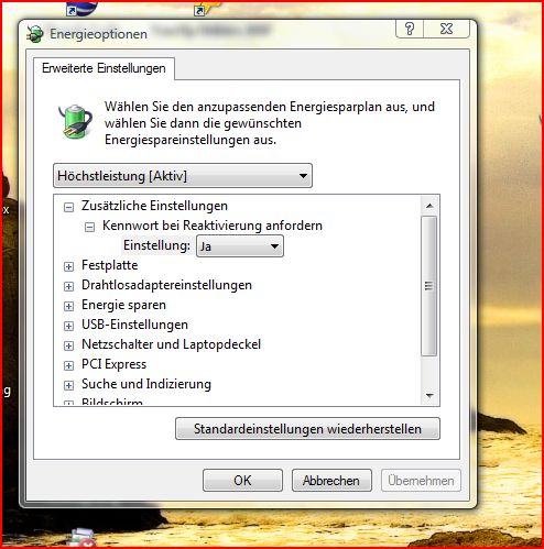

Klar gibts die Einstellung!
Energieoptionen -> Energieplaneinstellungen ändern -> Erweiterte Energieeinstellungen ändern
Ich habe ein anderes Vista:D
Das sieht bei mir anders aus.

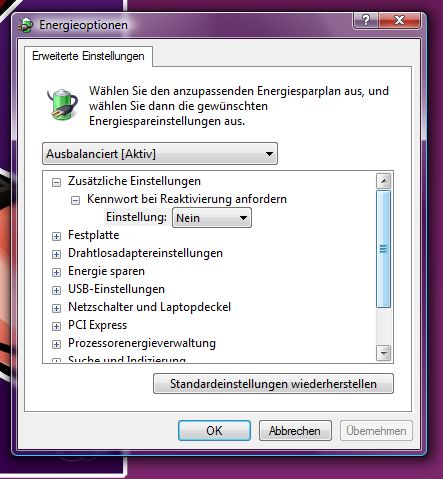

Unter dem Batterie Symbol die Zeile fehlt bei mir, warum???
Die Zeile mit den zusätzlichen Energieeinstellungen ist nur da wenn du die Benutzerkontensteuerung aktiv hast. Dann sind einige Einstellungen nämlich nicht einfach so veränderbar.
Aber dass die Prozessorenergieverwaltung fehlt könnte zu dem Problem gehören.
Nur zum Vergleich mein Screenshot (Home Premium 64).
Habe Benutzerkontensteuerung aktiviert, aber Prozessorenenergieverwaltung fehlt immer noch:(

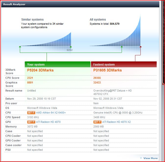

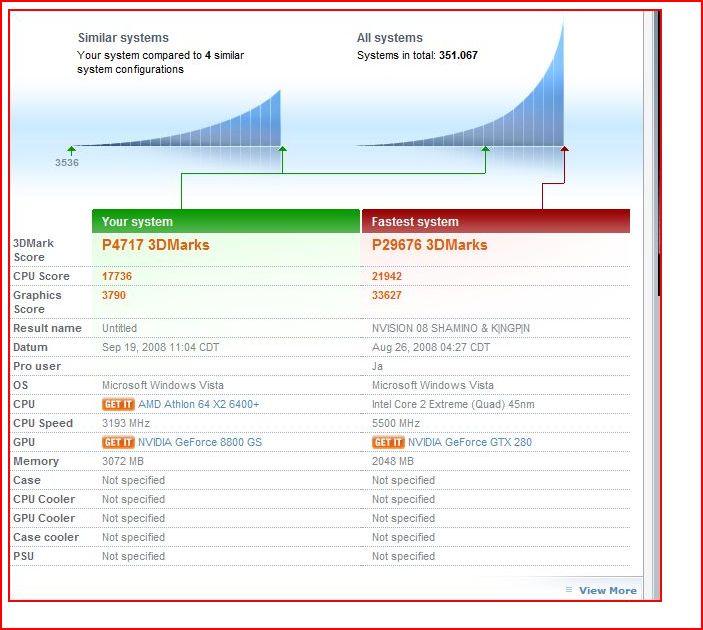

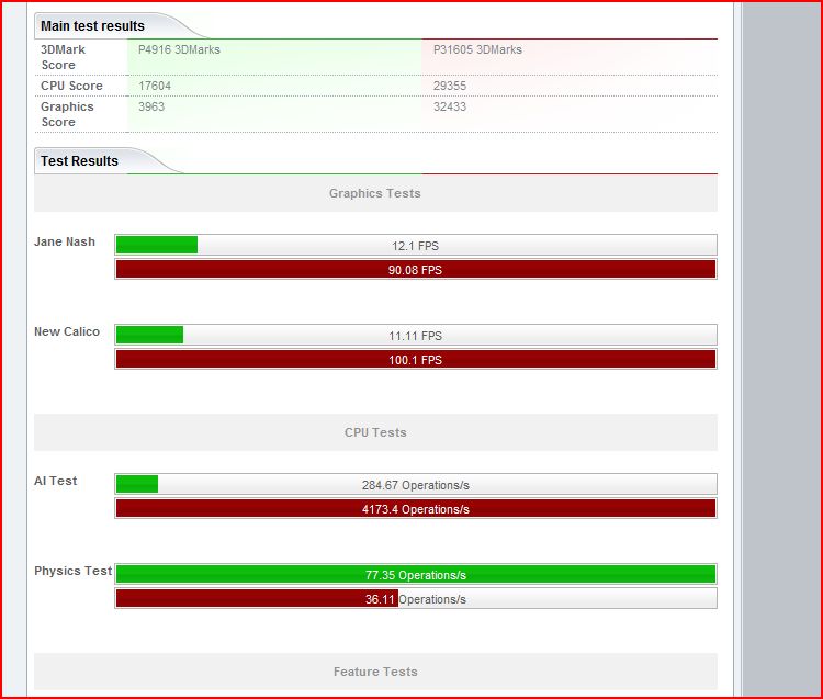

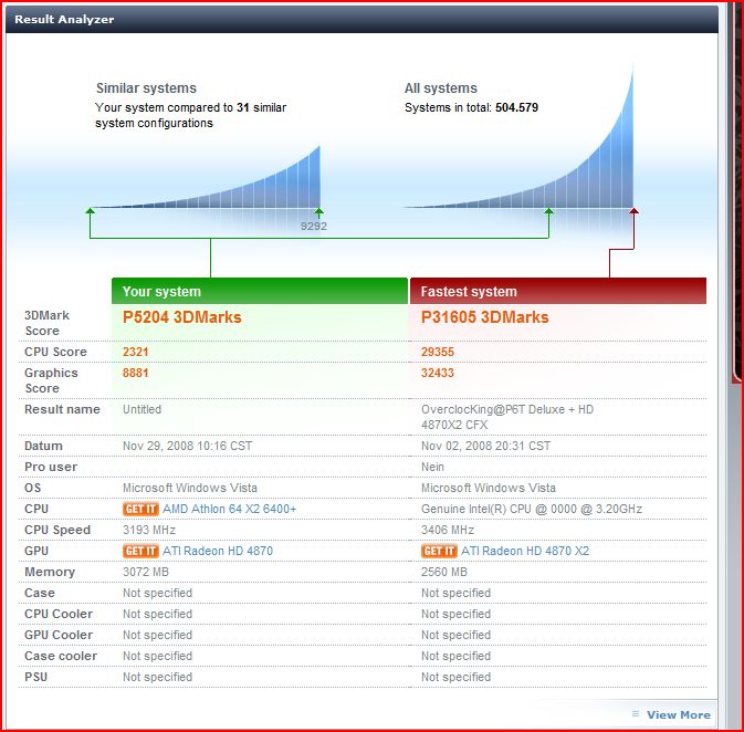

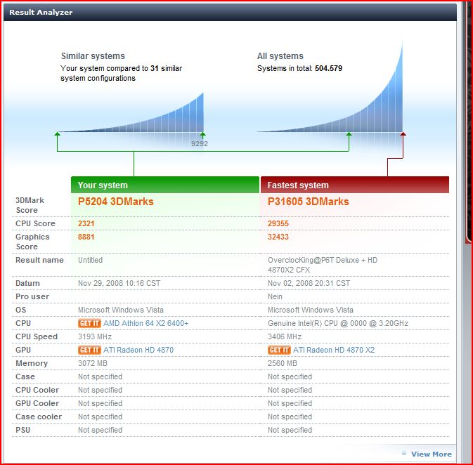

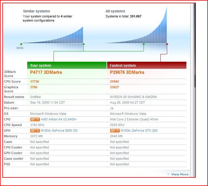

Habe mal Vantage laufen lassen, was sind da so gängige Werte?
Um mal den Vergleich zu bringen, der gleiche Proz und die 8800GS, ist das nicht komisch? (Bild2)
Wahrscheinlich haben Wir den Grund für das Pänomen gefunden;)
Habe auch Vista 64 Bit Ultimate, jedoch sollte die Einstellung meiner Meinung nach in ALLEN Vista Versionen enthalten sein.
Wahrscheinlich.....und somit werde ich wohl nicht um die Neuinst herum kommen:(
Da steht irgend jemand auf der Bremse.

So, erst mal Erfolgserlebnis. Meine Prozessorenergie kann ich nun einstellen und ablesen bei der Energieverwaltung. --->> Mußte CnQ aktivieren. Stand aber auf 100%.

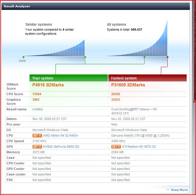

Heute werde ich noch mal sehen, ob ich mit der Treibersituation und meiner alten 8800GS noch mal auf die 17000 CPU Pkt komme. Wenn dem so ist, dann ist die 4870 die absolute Bremse.
Ja, was soll ich jetzt noch sagen? :lol:

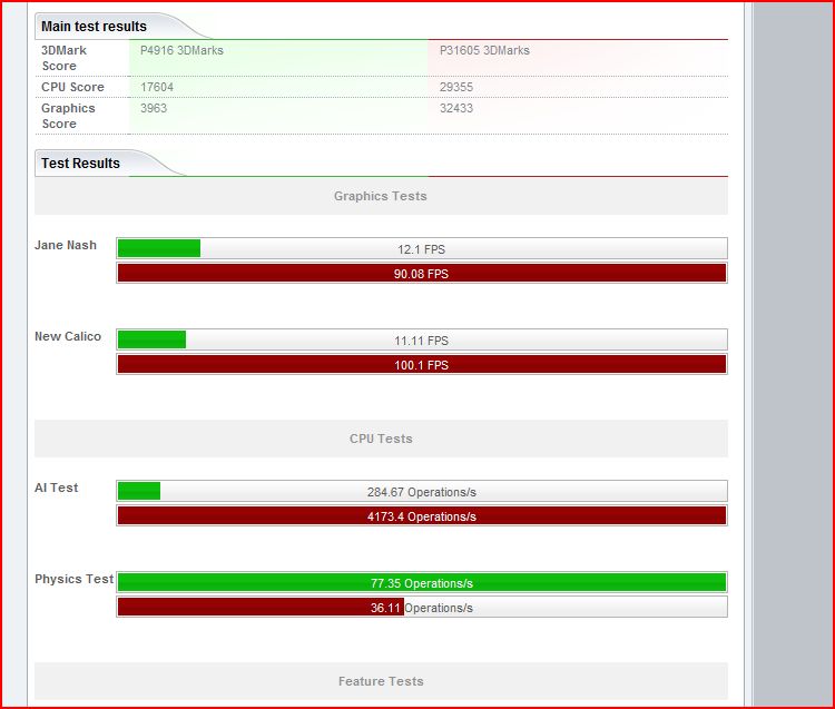

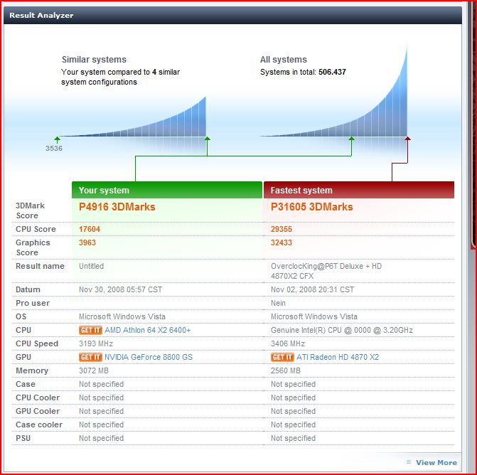

Hier die Ergebnisse mit der 8800GS.
Und zum Vergleich mit der 4870
Ich glaube mein Sys ist gegen 3D 06.
warte mal, hast du sowohl nvidia grafiktreiber als auch ati grafiktreiber auf dein system installiert? man kann nicht zwei grafiktreiber gleichzeitig auf einen einzigen system drauf machen. sonst sind konflikte vorprogrammiert.
