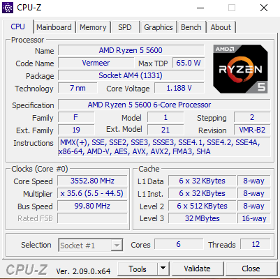

Bitte poste mal alle Reiter von CPU-Z und GPU-Z wenn ein Spiel läuft. Die Tools findest du hier im Downloadbereich.
So? Siehe Bilder.

Da sieht alles normal aus.

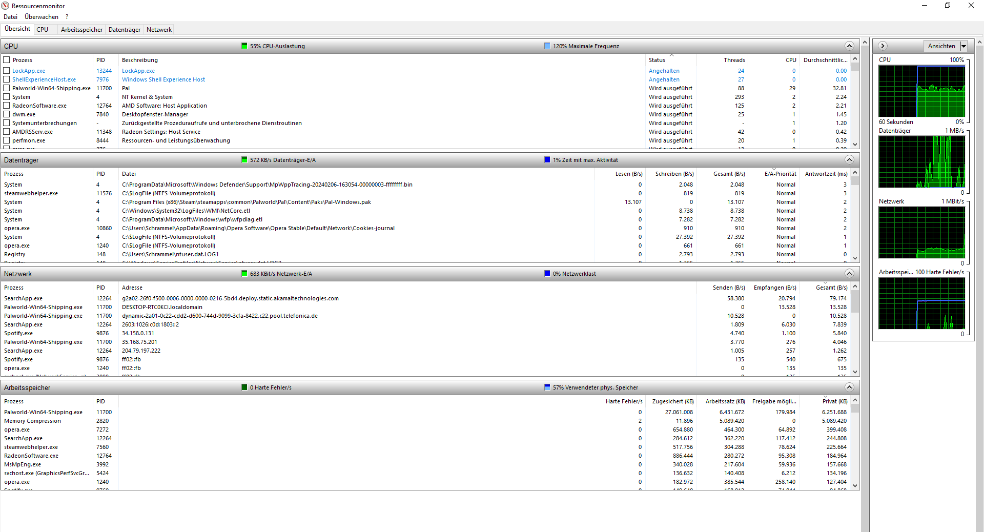

Das sieht aus wie Spikes in der Systemauslastung. Hast du mal im Task Manager geprüft, ob du irgendeinen Prozess hast, der eine hohe Auslastung verursacht? Das können Virenscanner sein (vor allem, wenn du mehrere gleichzeitig benutzt, aber ein schlechter reicht auch), der bei Dateizugriff alles kurz aufhält, bis die Datei nach dem Live Scan wieder freigegeben ist.

@SFFox
Habe mir mal die Prozesse angeschaut, ist nix dabei mit hoher Auslastung.
Hab auch keine zusätzlichen Virenscanner an.

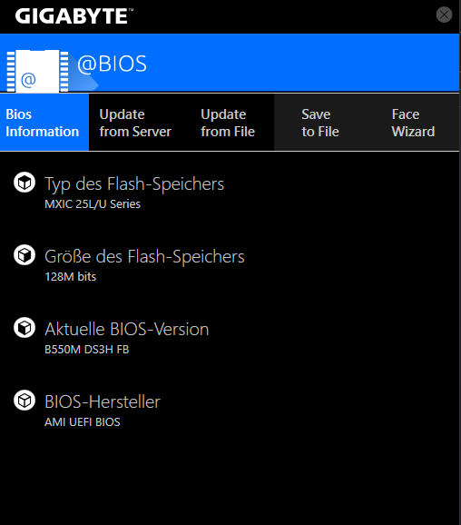

Mit BIOS kenne ich mich nicht gut aus und weiß nicht wie ich vorgehen müsste, um ein Update zu machen.
"Ab Werk" war das Gigabbyte Appcenter drauf, siehe Bild. Bei Update from Server wird China/Japan angeboten.

Wenn du das Gigabyte Appcenter schon drauf hast, dann mach damit mal das Update mit "Update from Server", der sollte automatisch das richtige raus suchen.

Also BIOS Update ist durch, Gigabyte Software anschließend deinstalliert, Stottern ist leider trotzdem noch da :freak:
Edit: Die USB Ports habe ich auch mal vorsätzlich getauscht.
Hast du nach dem BIOS Update auch neu gestartet? :) Ich kenne das BIOS Update per Tool nicht, ich mach das immer im BIOS selbst vom USB Stick, aber der Neustart nach einem Update ist halt wichtig, auch wenn das Tool vielleicht zulässt den Neustart nicht unbedingt zu machen.

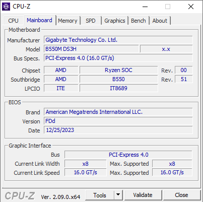

Zur Sicherheit:
Kannst du mal CPU-Z herunter laden, das starten und dort mal den Tab "Mainboard" öffnen und einen Screenshot davon posten?
Dann können wir besser beurteilen, ob es jetzt auch wirklich die richtige BIOS Version ist.
Bin über den Mainboard Hersteller und habe am Mainboard selber die richtige Version geprüft.

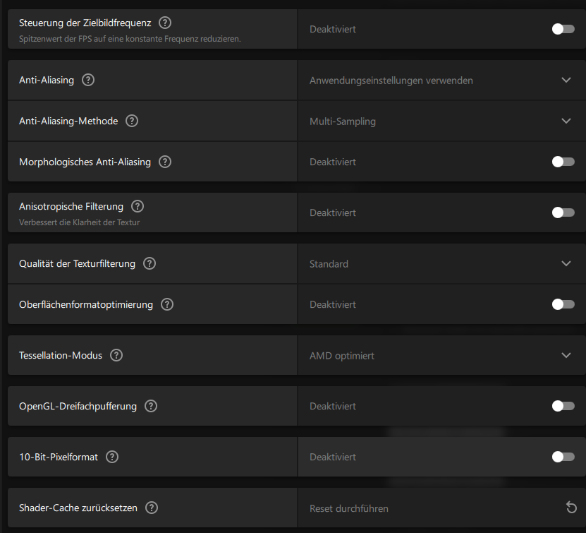

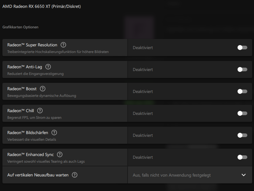

@frames p. joule Framecap ist aus. Die anderen Einstellungen habe ich ebenfalls mal angehängt.
