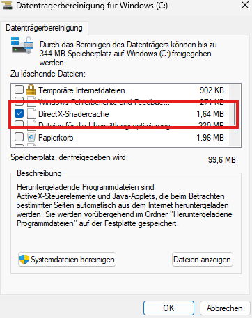

Ich denke das liegt am DX12 Shader Cache bei CS. Hatte ich auch mal gehabt.
Schau mal hier:
https://www.reddit.com/r/GlobalOffe...ed_all_my_stutterlag_fps_issues_in_cs2_doing/
oder hier:
https://x.com/ThourCS2/status/1749459285438759032?lang=de
Das was du tun solltest ist den "directx_installer" Order in "Steam\steamapps\common\Counter-Strike Global Offensive" zu löschen (den genauen Ordner für CS2 habe ich gerade nicht zu Hand, da nicht auf diesen System installiert, sollte man aber auch leicht finden). Edit: Bei CS2 ist anscheint der Ordner geändert worden oder es ist noch ein zusätzlicher (bin mir nicht sicher) und der sollte unter In "Steam\steamapps\shadercache\730" zu finden sein. Da alles löschen
Danach suchst du in Windows nach der Datenträgerbereinigung und löscht den DirectX Shadercache.

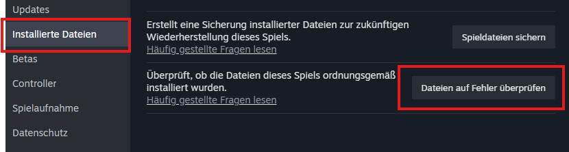

Windows neustarten und in der Steam Bibliothek rechtsklick auf CS2 -> Eigenschaften.
Auf der linken Seite auf "Installierte Dateien" und dann klickst du rechts auf Dateien auf Fehler überprüfen.
Nachdem löschen der Shader müssen erstmal neue erstellt werden, was anfangs auch zu rucklern und schlechten Frametimes führen kann. Das legt sich aber recht schnell während des spielens.
Danach sollte CS rund laufen.
Edit: überarbeitet

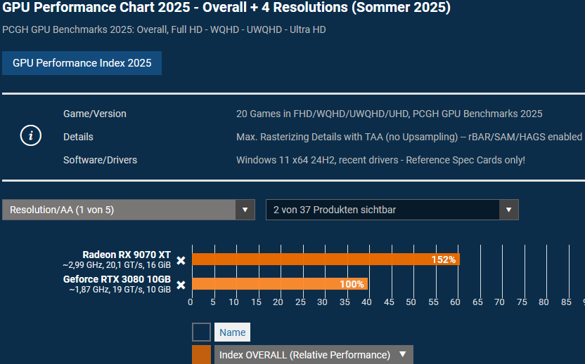

Woher kommt denn die 25%? Ist das im Bezug zu Battlefield 6?
Es gibt auch noch andere Games und durchschnittlich hat eine 9070XT 50% mehr Leistung laut PCGH Index. Das lohnt sich. Und das wird in Zukunft noch ausgeprägter, wenn noch mehr Games kommen, wo die mickrigen 10GB VRAM der 3080 nicht mehr ausreichen.
