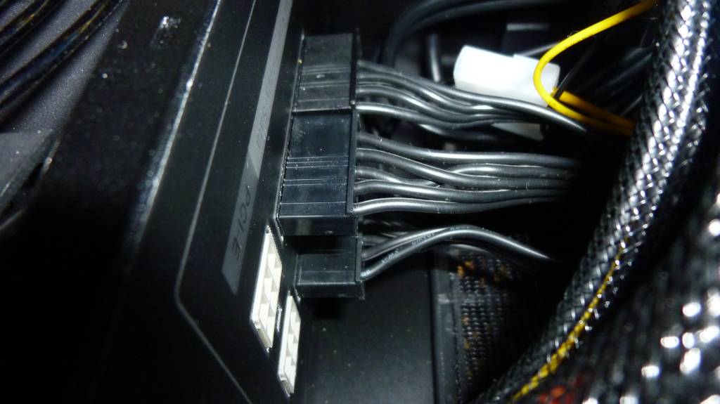

der pc und die grafikkarte laufen zwar bis jetzt reibungslos aber die zwei freien steckplätze am netzteil geben mir zu denken, und ich bin eigentl. der festen überzeugung das sie eigentl. dort angeschlossen werden müssten (bild3) --> aber seht selbst..

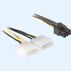

zu den bildern: bild1- solche 2 kabel liegen bekanntlicherweise der 6950 bei

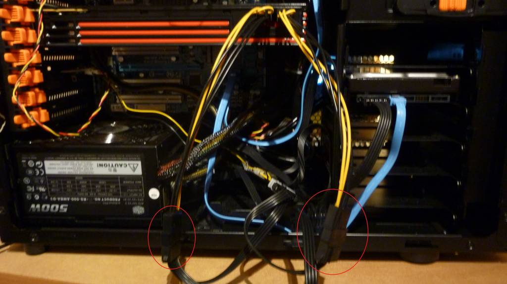

bild 2: so habe ich verrückter hund die karte angeschlossen, kurz zur erklärung, was man hier sieht:
habe die beiden stecker ( sorry, für die "fachmännische bezeichnung") so(siehe rote umrahmung) mit dem netzteil verbunden - über diesem stecker verlief der anschluss zu meinem regler vom gehäuselüfter zum netzteil --> dort waren nach diverse stecke frei --> dort habe ich die 2 kabel der 6950" hinzugefügt" --> infolgedessen sind an diesem einen anschluss beide grafikkartenkabel und der "stromanschluss" für meinen regler für die gehäuselüfter (XIGMATEK MIDGARD) --> ist dies so richtig?
ODER müsste die grafikkarte an die beiden freien steckplätze, die bei mir noch frei sind - siehe bild3

ich kapiers zwar nicht aber eigentlich brauchst du den Adapter nicht, du musst einfach die 6 Polanschlüsse vom Netzteil an die Graka hängen...
omg ;) gehts denn jetzt? normalerweise sollte da stecker an deinem NT dran sein die extra für die graka sind, sonst halt die molex adapter.
Wieso hast du die Kabel, die beim Netzteil beiliegen nicht an die Grafikkarte angeschlossen?
Du brauchst diese Versorgungskabel von der Grafikkarte ja gar nicht.
Graka bitte unbedingt direkt ans Netzeil. Ein Adapter sei verziehen, aber zwei.
Am besten immer nativ ans Netzteil.
Du hast ja ein modulares Netzteil, also müssen irgendwo noch zwei PCI-E Stromkabel rumfliegen.
Diese vom Netzteil zur Graka legen.

ich denke, so wie du es beschrieben hast - wenn ich es richtig verstanden habe :) - könnte die grafikkarte zu wenig strom bekommen
eigendlich müssten bei deinem netzteil kabel dabei sein, bei denen das eine ende ins netzteil und das andere ende in die stromanschlüsse der grafikkarte passen, damit kann man nichts falsch machen

sag ich doch, die adapter weg, die braucht man nur bei alten netzeilen ohne 6 Pin...
steht doch sogar am netzteil drauf(pcie);-)
also schliesse die beiden 6 pol. an die grafikkarte und gut ist.die beiliegenden stecker kannst du wieder in den grafikkarten karton stecken.
