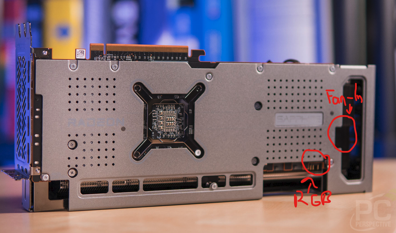

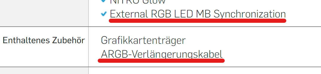

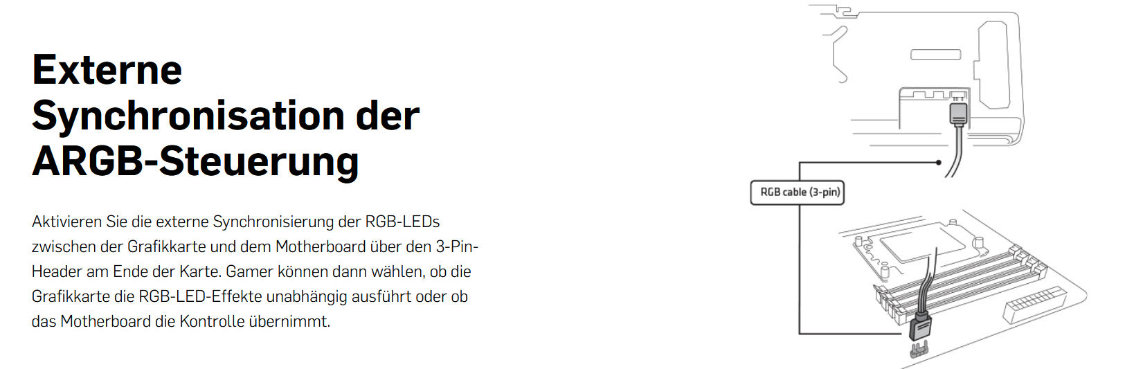

Die RGB Synchronisation läuft bei der Sapphire wohl nochmal über einen anderen Anschluss neben den PCIe-Power-Anschlüssen:

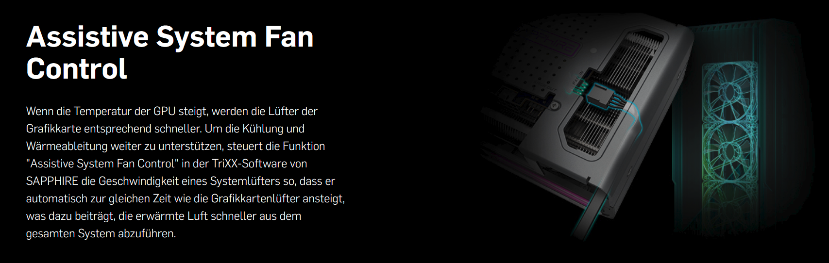

Here you also get a 4-pin header for a case fan that runs synced with the graphics card fan speed. The "Fan In" label is actually a bit misleading, I would have called it "Fan Out," or "External Fan," or similar.
klick
und natürlich auch direkt bei Sapphire, siehe #9.

Nur um Verwirrungen zu vermeiden:
@HaRdWar§FreSseR
Nein, das wäre der RGB Header neben den Power-Anschlüssen. Der "Fan-In" ist quasi ein normaler Fan-Header an den man (anstelle des Mainboards oder Fan-Hub) einen Gehäuse-Lüfter anschließen kann, dessen Drehzahl dann von der GPU verwaltet wird.
Es gibt hier also zwei unterschiedliche Anschlüsse, den RGB header um die RGB Beleuchtung zu synchronisieren, sowie einen separaten Fan Header ("Fan-In") um einen Lüfter vom Gehäuse direkt von der GPU regeln zu lassen.
Reaktionen: Kamilku, catch 22 und HaRdWar§FreSseR
