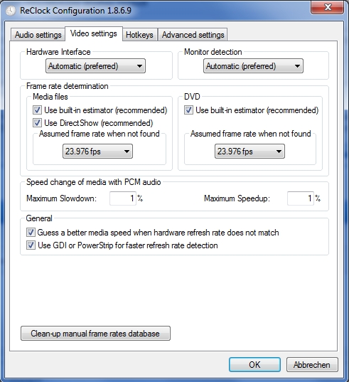

Diese Miniruckler sind keineswegs normal und sind nur in Verbindung mit ReClock zu beseitigen.
Filme müssen butterweich laufen ohne haker oder sonstiges. Ist bei mir auch so.
Die Aussage dass das normal sei und im Kino auch so ist stimmt nicht!
Und nochmal, du brauchst keine 48 hz oder sonstiges einstellen, die 24 hz müssen passen.
Mit 23 hz wirst du auch Probleme haben (gelegentlich ruckelt es, was fälschlicherweise als Filmruckler gesehen wird), dafür ist ReClock ja da, um das ganze zu synchronisieren!
Zuerst müssen die Player installiert sein, dann Reclock installieren. Das Programm startet sich automatisch, wenn der Player gestartet wird und auswählen sollte man 'Load always'
Videosettings wie auf dem Bild einstellen.
