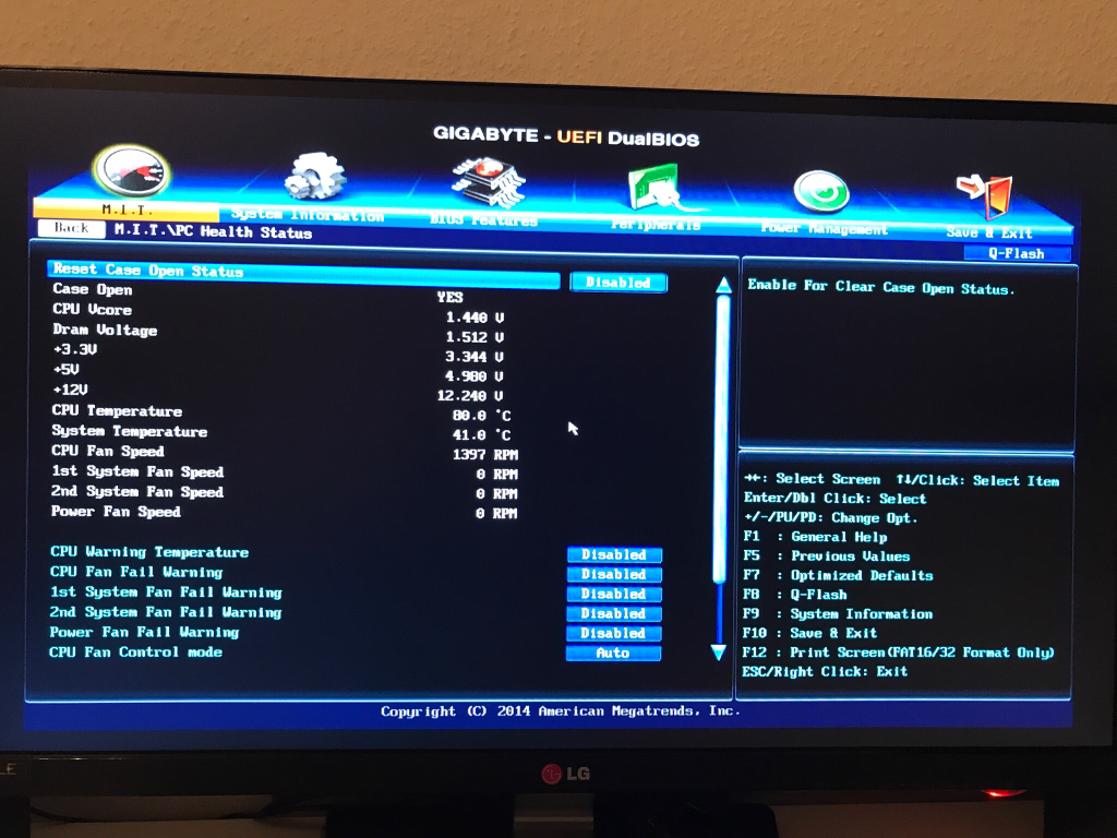

Kannst du bitte im Bios auf PC Health gehen und ein Screen machen.
Entweder liest das Board die Temp falsch aus oder du hast immer noch ein Temp Problem. Mein FX-8350 läuft mit 4,4 Ghz unter Last nicht mal bei 70°C

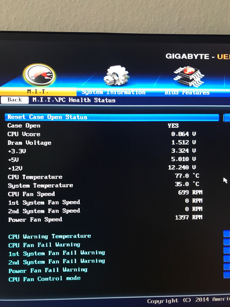

Mal ne doofe Frage.
Hast du den CPU lüfter nicht zufälligerweise am falschen Anschluss dran? Der läuft gerade mal mit 699 RPM, während der Gehäuse lüfter bei 1400 ist...
Oder evtl. irgendetwas am Bios rumgespielt, dass der Lüfter der CPU nur mit minimal Drehzahl dreht?
Lüftersteuerung extern in Benutzung?
Ne nichts am bios rumgespielt!
Aber ich Wechsel mal die Anschlüsse .....
Bios ist eigentlich Standard es wurde nichts verändert
Ist im Bios Fan-Control an?
Bei der Temperatur muss der CPU Lüfter hochdrehen und nicht bei 699 RPM rumgammeln.

PS: Kannst das Bild vom PC Health noch so machen, dass da die Angaben unten rechts mit lesbar sind.

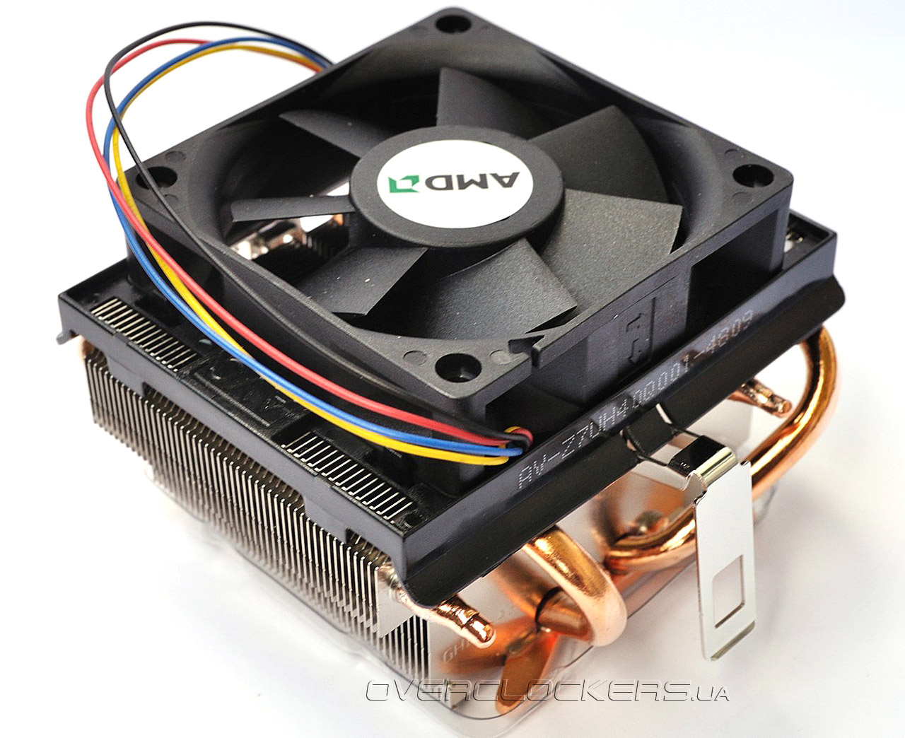

Also am Kühler liegt das ganz sicher nicht, selbst wenn der Lüfter nur minimal dreht. Es sei denn er ist falsch montiert und sitzt nicht richtig.
Ich hatte zum testen (Memtest, RamBench unter Windows) mal einen AMD Boxed Kühler vom PII X4 940 auf dem 8350. Die Temps waren höchstens knapp über 50°C.

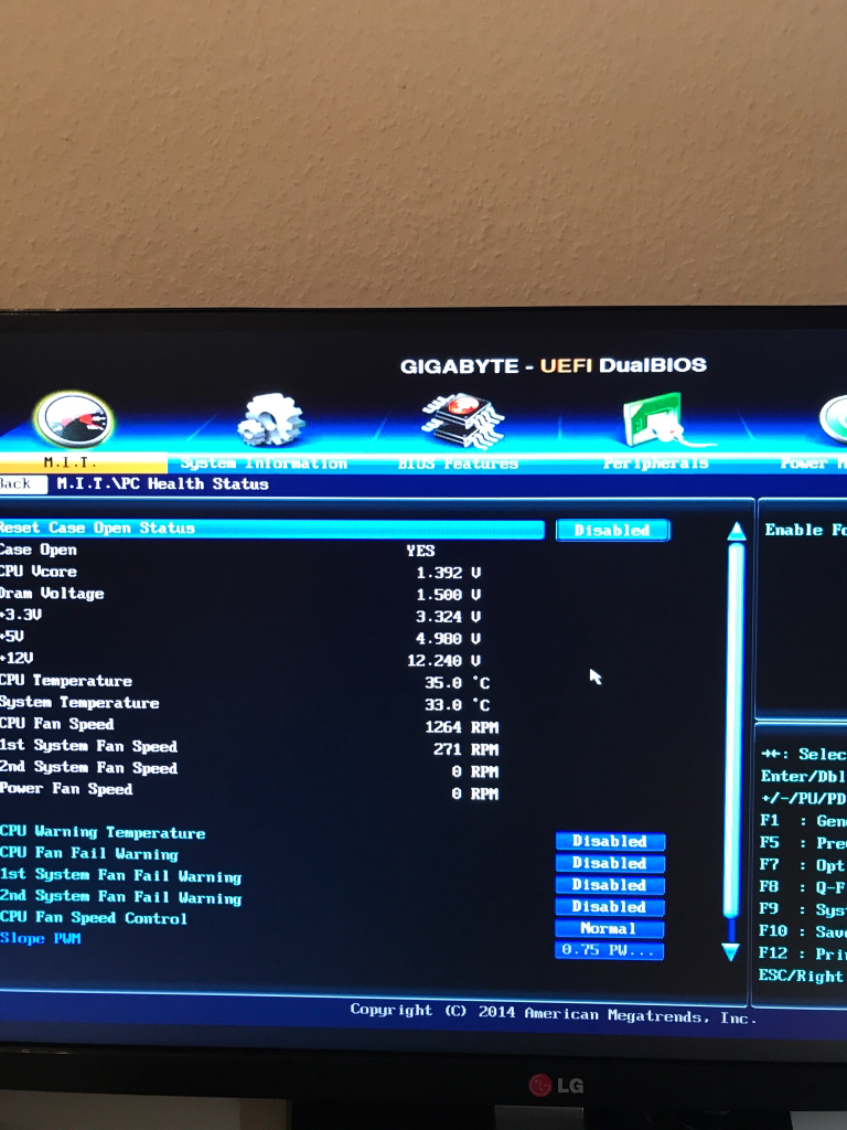

So hallo nochmal,
Gerade hab ich den pc bestimmt 15m laufen lassen können und das Programm CPU z ausgeführt dieses lief im Stress Test circa 10m ohne Probleme!
Dann wollte ich das Programm x um im bios des versprochen Bild zu machen dabei ging Instanz der pc aus!
Jetzt wollte ich ihn hochfahren aber er ging an und sofort wieder aus also wartet ich 1m und könnte dann das bios Bild machen und hab ihn wieder ausgeschalten!
