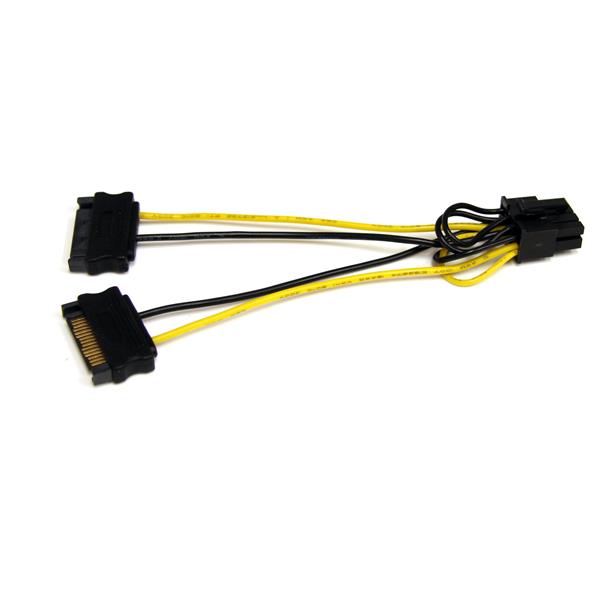

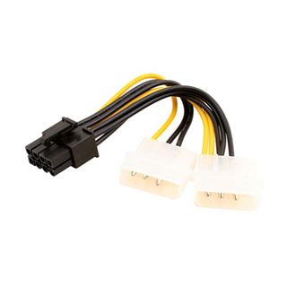

naja die alte Graka hat mehr verbraucht und lief ohne probleme warum die mit weniger Verbrauch jetzt blinkt...
Du kannst es mit den Adaptern probieren, aber wenn es an der veralteten Technik des BQ liegt, bringen die auch nix. Wie gesagt, ich würd's mit dem Seasonic testen.

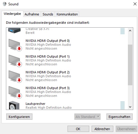

Bei den Audiooptionen werden die 3 DP-Ausgänge evtl. als HDMI interpretiert, dann würden die 4 x HDMI ja stimmen.
