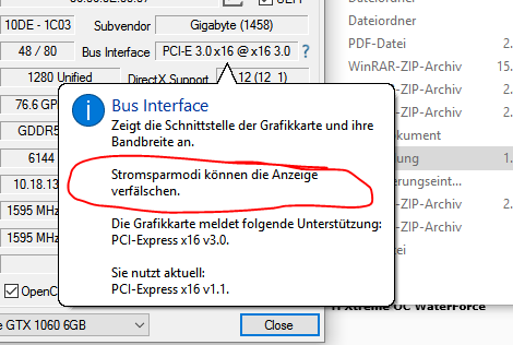

Und warum zeigt er mir im GPU-Z PCI-E 3.0x16@x16 1.1
klick doch mal aufs Fragezeichen direkt neben dieser Angabe.

gpu- z zeigt nichts verkehrtes an.

SoSa schrieb:
Warum nutzt die Grafikkarte PCI-Express x16 v1.1. und nicht 3.0.?
Meine Güte! LIES doch bitte wenigstens die Antworten die du bekommst.
Es wird direkt im Programm ausreichend erklärt und auch direkt eine Lösung dafür angeboten.
