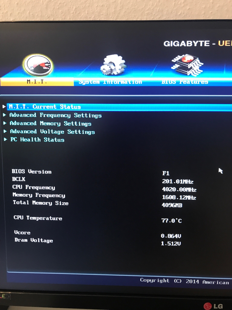

CPU hat gefühlt und laut bios immer 80 grad könnte es damit was zu tun haben wenn es über xy grad kommt wird abgeschaltet ?
Neue Wärmeleitpasge und Lüfter sind drauf!??

Also es läuft alles wieder trotz 2 Lüfter und kühler und neue Paste komme ich nicht unter 70grad die Volt Zahl schwangt auch extrem hab mal ein Video gemacht !

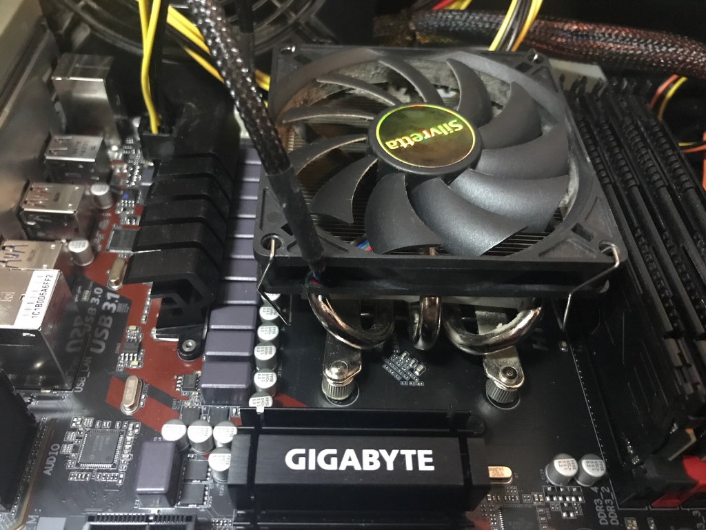

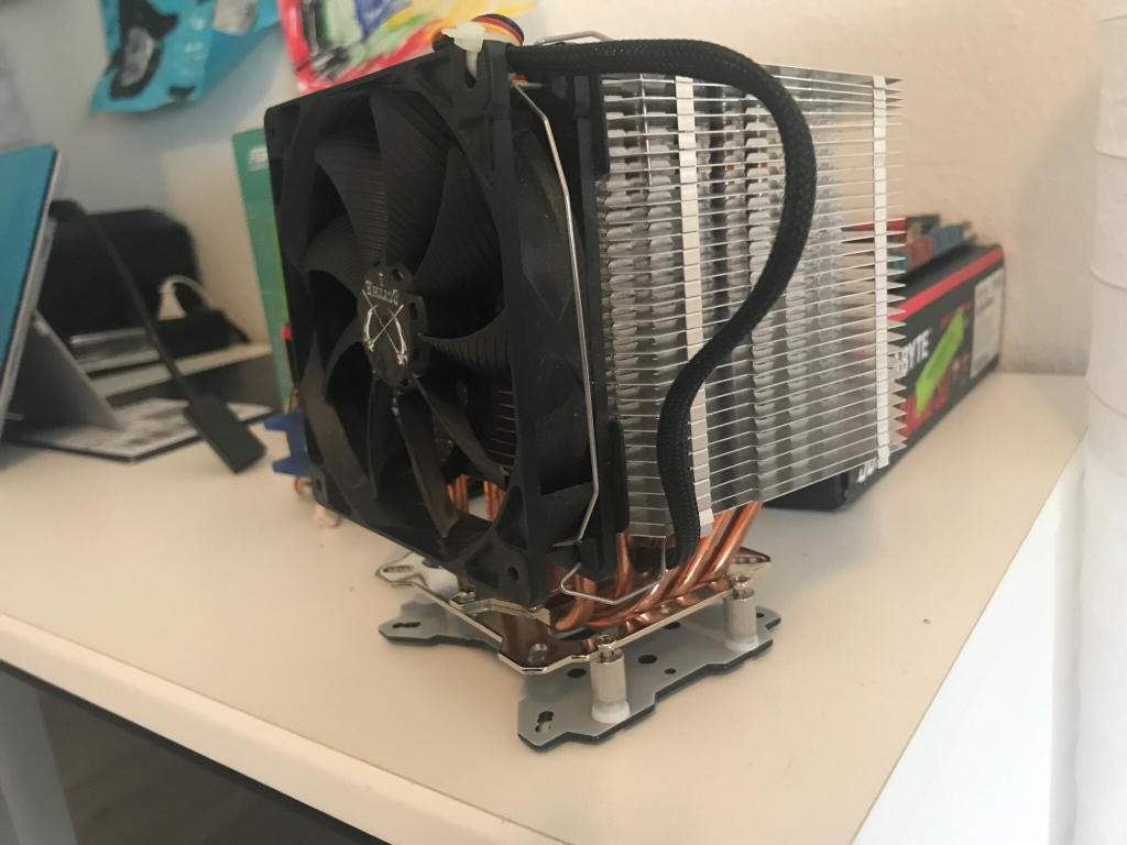

Hier die Kühler
Nö - du verstehst nicht.
Du schreibst ein 8350 und ein Gigabyte-Board, aber weder welchen Kühler ihr dafür nutzt, noch welches Gigabyte-Board es ist und schon gar nicht, in welchem Gehäuse ihr die Teile verbaut habt.
Wenn es dabei um das obere Bild geht, dann viel Spaß. Einen 8350 mit einem Silvretta kühlen, der Mut ist beachtlich. Noch dazu ein schöner Kabelverhau und keine Lüfter im Gehäuse sichtbar.

Also so wie auf dem oberen Bild mit dem Alpenföhn Silvretta wundern mich deine Temperaturen kein Bisschen, da der Kühler erheblich zu schwach für einen FX 8350 ist. Da ändert kein Lüfter der Welt was dran.

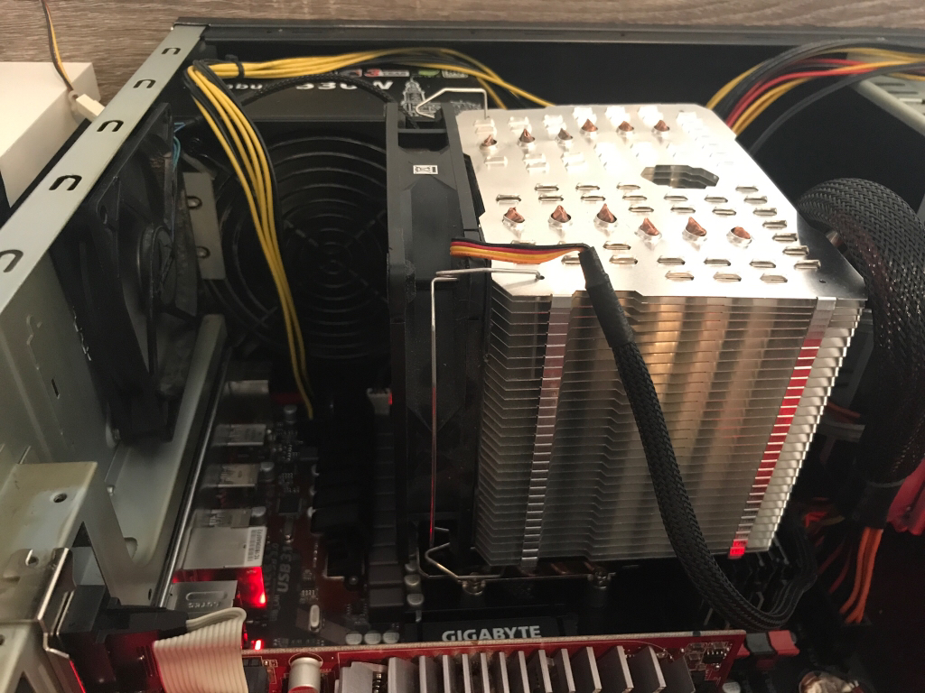

Der Zweite Kühler scheint ein Macho zu sein, der sollte problemlos ausreichen, wenn man ihn wirklich verwendet, und da kommen mir Zweifel, nachdem du immer nur von einem Lüfter redest. NUR, und jetzt kommt der Haken, du hast ein altes Gehäuse mit Netzteil ober verwendet, und die sorgen für so gut wie keine Entsorgung der Abluft nach außen. Und wenn sich die Warmluft erst mal so richtig schön staut, dann kannst du jeden beliebigen Kühler drauf schrauben, dann wird die CPU überhitzen.

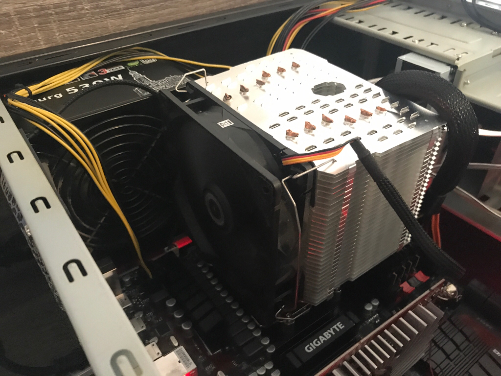

Hey hab jetzt alles sauber gemacht steht alles offen siehe Bild!
Und grad wieder hochgefahren kurz bevor sich win 10anmelden möchte schaltet er ab :(...
Es ist sichtbar CPU. Graka und Speicher mit Festplatte abgeschlossen er schaltet sich immer aus!
Selbst wenn ich alles in mein Gehäuse wieder einbaue mit anderen Gehäuse, Strom, Festplatten selbe Ergebnis !

Du hast den Macho allen Ernstes so montiert?
Schon mal geschaut, in welche Richtung dein CPU-Lüfter bläst? Nach Hinten oder nach Vorn?
