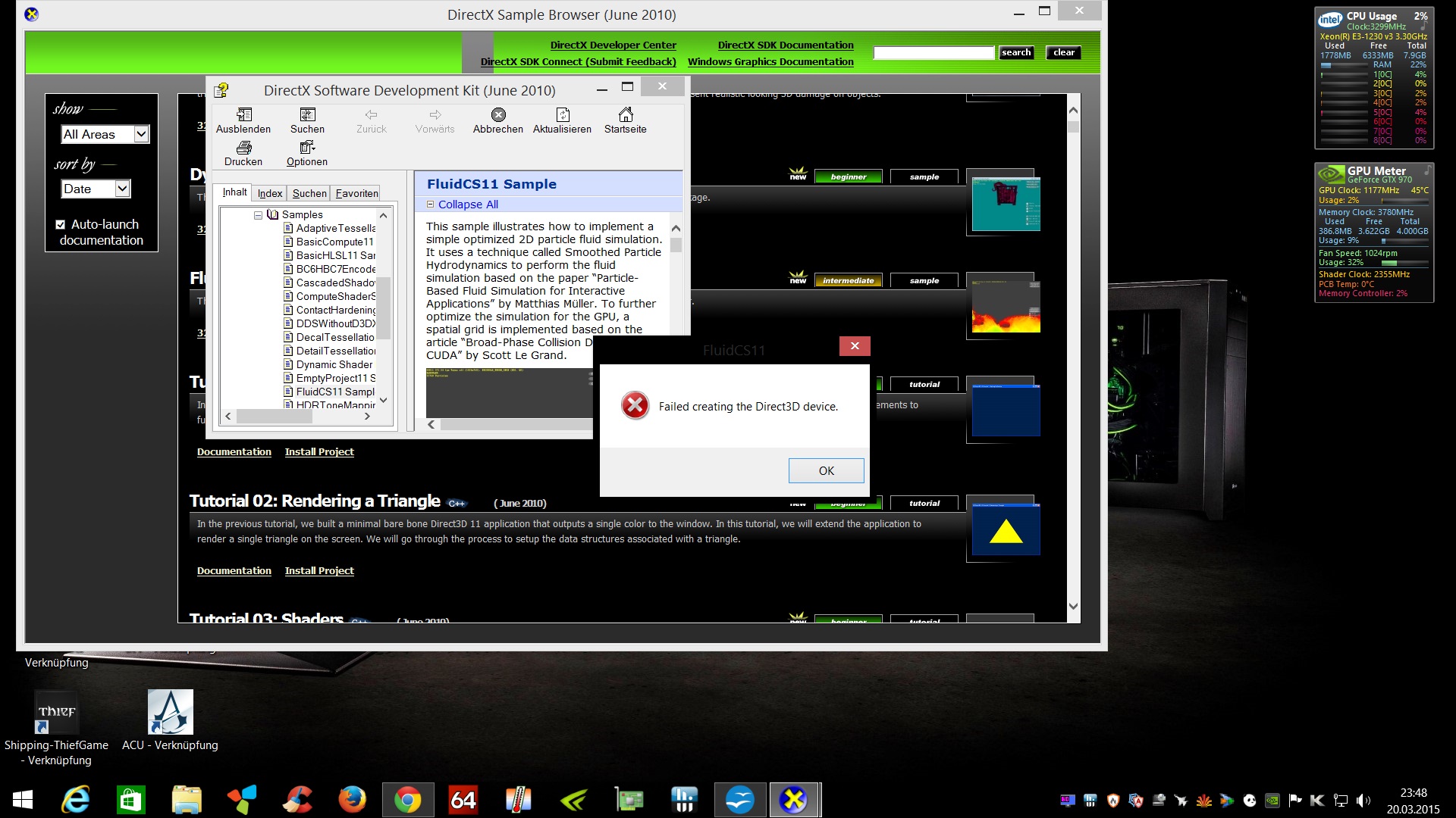

​Ich habe unter Windows 8.1 64Bit das DirectX DXSDK_Jun.2010 installiert,was auch ohne Probleme möglich ist. Jetzt habe ich mal den Sample Browser geöffnet und wollte schauen ob soweit auch alle Plugins unter Windows 8.1 64Bit funktionieren. Soweit funktionieren diese auch bis auf eines das Fluid CS11, unter Windows 7 mit meiner vorherigen AMD HD 7870 Ghz funktionierte das Plugin problemlos, jetzt allerdings mit meiner GTX 970 G1 Gaming funktioniert das Plugin nicht mehr und ich bekomme immer die Fehlermeldung siehe Screenshot:
Kann das sein das dieses Plugin unter Windows 8.1 64Bit nicht funktioniert, wenn doch wäre ich an einer Lösung des Problems sehr interessiert.

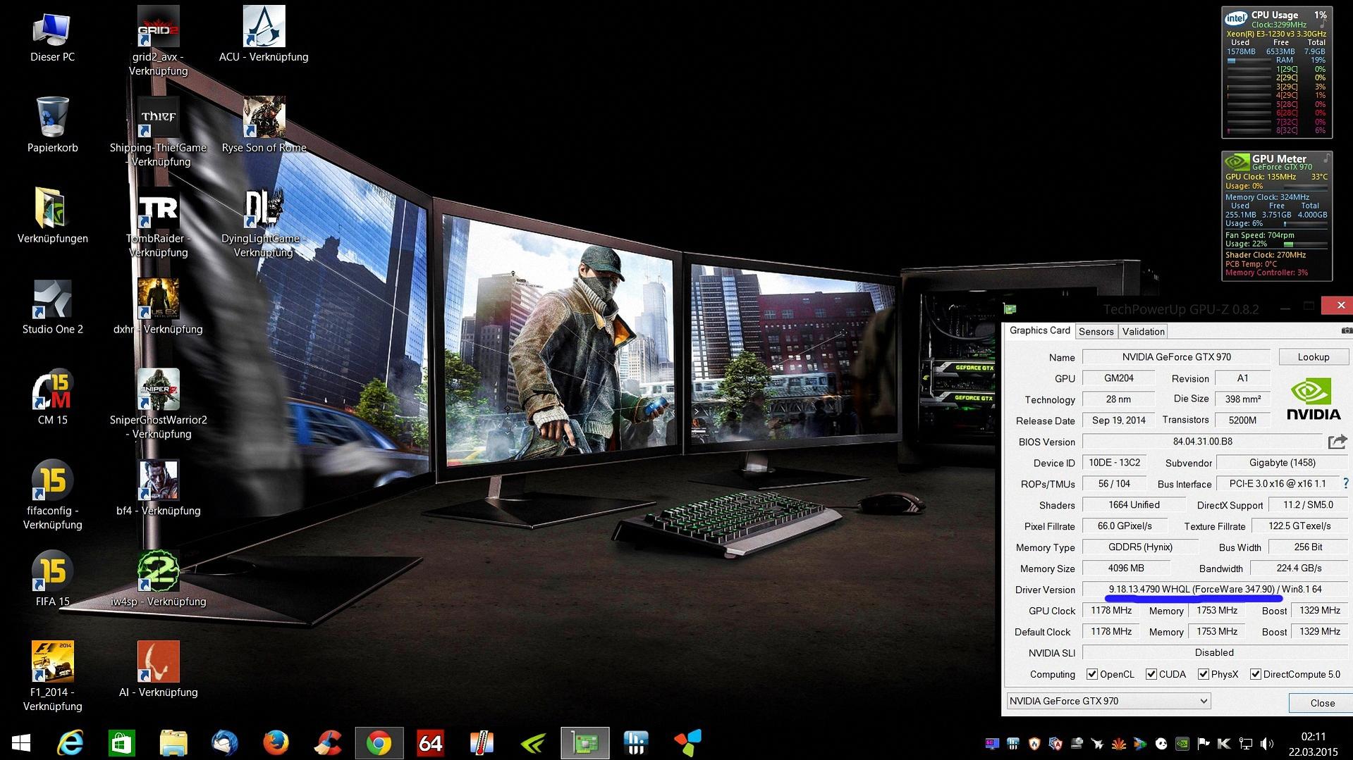

So ich habe mir das DirectX SDK für Windows 8.1 64Bit gedownloadet und installiert und gedacht vielleicht funktioniert es ja dann mit dem Fluid CS11 aus demDirectX DXSDK_Jun.2010, hat leider aber auch nicht geklappt, aber ich habe nun ein Nvidia Graphics Adapter WDDM 1.1/1.2 /1.3 über das Windows Update zum download bekommen, dies habe ich dann auch installiert und siehe da, alles funktioniert jetzt auch aus dem Sample Browser vom DirectX DXSDK_Jun.2010.
Interessant finde ich, das ich jetzt als Nvidia Grafikkartentreiber nicht mehr die Version 347.88 habe sondern nach dem Update die Version 347.90 im GPU-z steht.
Screenshot:
Somit Problem gelöst !
