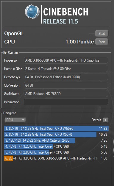

Ich lasse mal den CineBench durchlaufen und schaue, wie es dann im Vergleich mit den Daten hier in der CB Übersicht ausschaut. Danke auf jedenfall schonmal für Eure Tipps!
Stimmt also in etwa mit dem Einzelkern CPU test hier bei CB überein (da wird ein Wert von 1,08 angegeben).
Das mit dem Flashplayer überprüfe ich mal.
Jo, den 4 Pin Stecker habe ich am MB angeschlossen. Ohne den wollte das System gar nicht erst starten. Neuster Catalyst Treiber ist installiert.
Ist das wirklich der Einzelkerntest ? Warum steht dann da der I7 mit 4 Kernen drin ?
Ich glaube das sind nur die Vergleichswerte zu anderen Systemen.
Laut Cinebench lag der Takt bei 3,8Ghz, ob er allerdings dynamisch übertaktet hat weiß ich nicht...

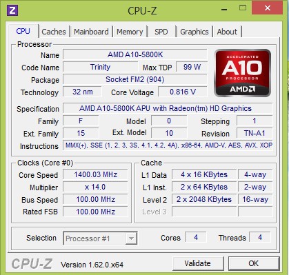

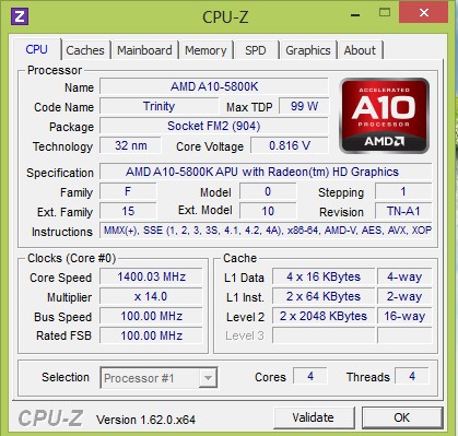

Hier nochmal ein Screenshot von der CPU-Z Ausgabe:
Ist das normal, dass der Core Takt auf 1400Mhz steht!?
Ohne Last taktet er runter, nennt sich Cool´n´Quiet.
Wenn er trotz Last nicht höher taktet, mal Einstellungen im BIOS überprüfen. Und Energieoptionen in Windows.
Im CineBenche waren es immer 4 Kästchen, die sich gleichzeitig aufbauten. Habe während des CineBench mal mit CPU-Z den Takt überprüft. Er taktet nicht hoch, sondern bliebt immer bei 1400Mhz Kerntakt stehen.
Im Bios konnte ich dazu keine Einstellung finden. Hilfe!?
