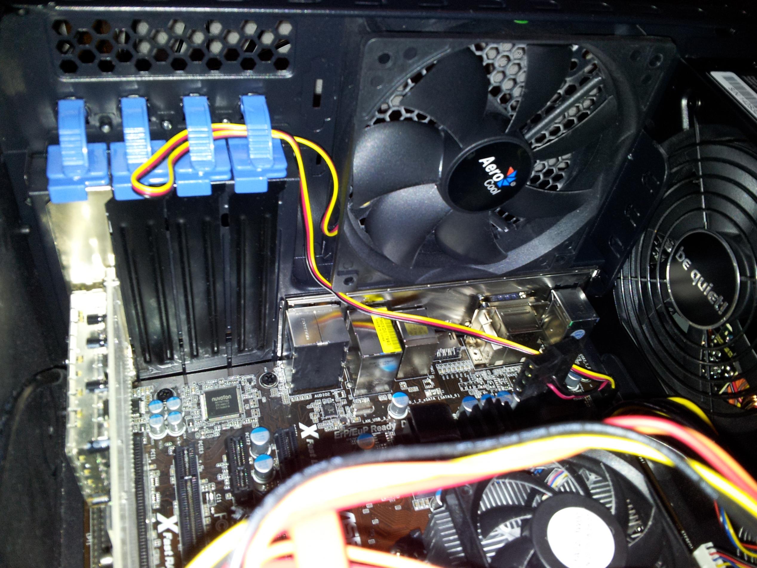

Du solltest auch einmal auf den Luftstrom innerhalb des PC achten, insbesondere dass der nicht von Gekabels und ähnlichem abgelenkt wird; auch die Öffnungen des PCs spielen dabei eine große Rolle.
Wenn beispielsweise auf den Kartensteckplätzen Abdeckbleche fehlen oder sonstige Öffnungen vorhanden sind, die eine Luftansaugung so beeinflussen, dass die Luft dort reinkommt und der Austrittslüfter unmittelbar darüber sitzt und die angesaugte Luft dort gleich wieder austritt, ist ein Kühleffekt für den Bereich der CPU nicht optimal zu erzielen.
Prüfe deshalb das Gehäuse, damit sicher gestellt ist, dass der Luftstrom des Gehäusekühlers auch optimal seinen Weg über den Bereich der CPU nehmen kann ! Das kannst Du erreichen, indem Du beispielsweise Öffnungen auf der Seite des Gehäuselüfters abdeckst und Öffnungen gegenüber schaffst und/oder ggfls. auch für entsprechende anderweitige Umlenkung des Luftstroms im Gehäuse sorgst; wenn Du das richtig machst, könnte im Prinzip sogar der Austausch Deines Boxed Lüfters überflüssig werden, denn so schlecht sind die Dinger jedenfalls nicht, wie diese hier oftmals hingestellt werden. Ich jedenfalls komme mit meinem Boxed Lüfter durchaus sehr gut zurecht !

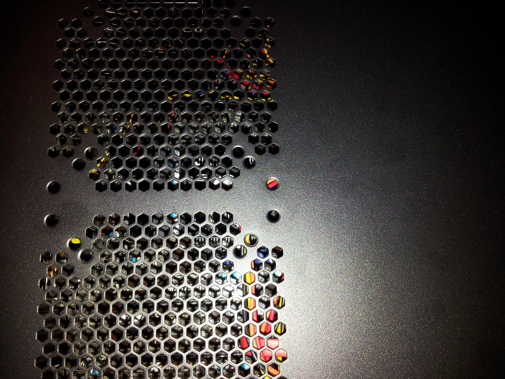

Das ist ein guter Tipp, also das Seitenteil vom Gehäuse bietet in der Tat noch Platz für zwei Lüfter. Die Öffnungen könnt ich zukleben, dann kann theoretisch nur noch von der Front Luft durch das Gitter strömen und neben den Steckplätzen bzw. hinten unter dem PC-Lüfter sind ein paar Löcher

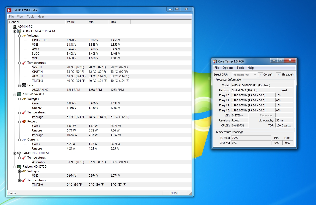

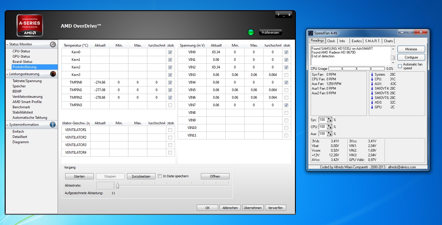

Ich kenne mich mit dem Takt und der Spannung nicht aus, aber habe euch zwei Screenshots zu vier Programmen hinzugefügt. Das einzige das meine CPU Temperatur anzeigt ist HW Monitor, scheint aber vom BIOS abzuweichen.

Siehe Screenshots, die Bilder poste ich später.

laste die cpu mit prime95 aus, und beobachte bei hardware-monitor welche temperatur plausibel steigt.
wie hoch ist den die spannung unter last(prime95)? hier könntest du eventuell die spannung absenken und strom sparen bzw. die cpu würde auch kühler bleiben was wiederum weniger lüfterdrehzal bedeutet
Das mit dem Temps kanns erst mal bei mir streichen,ist noch zu undurchsichtig.
Prime würd ich lassen,da man im HW Monitor unter der CPU schon was mit 60°C sehen kann,die Spannung liegt bis jetzt bei rund 1,45V....

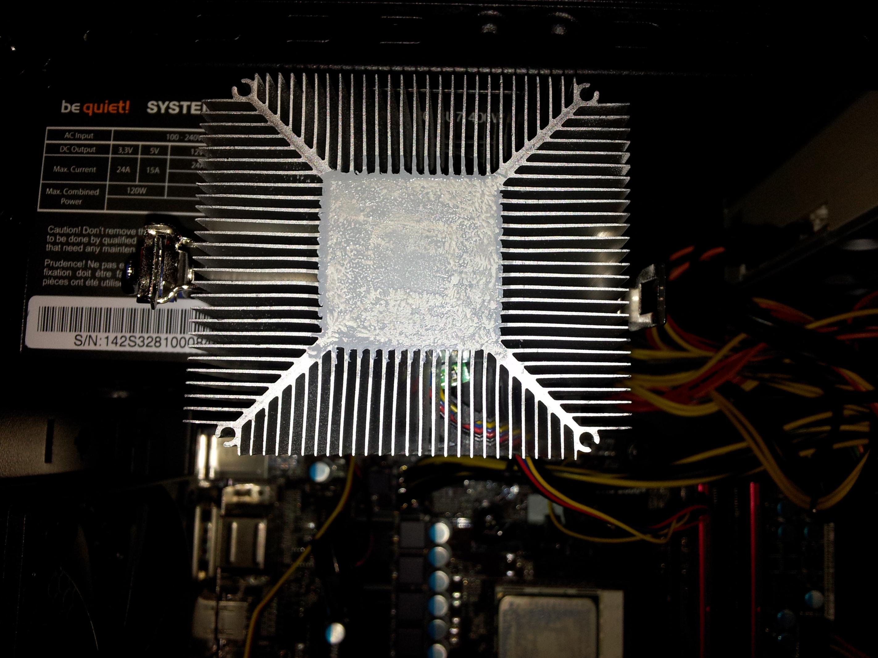

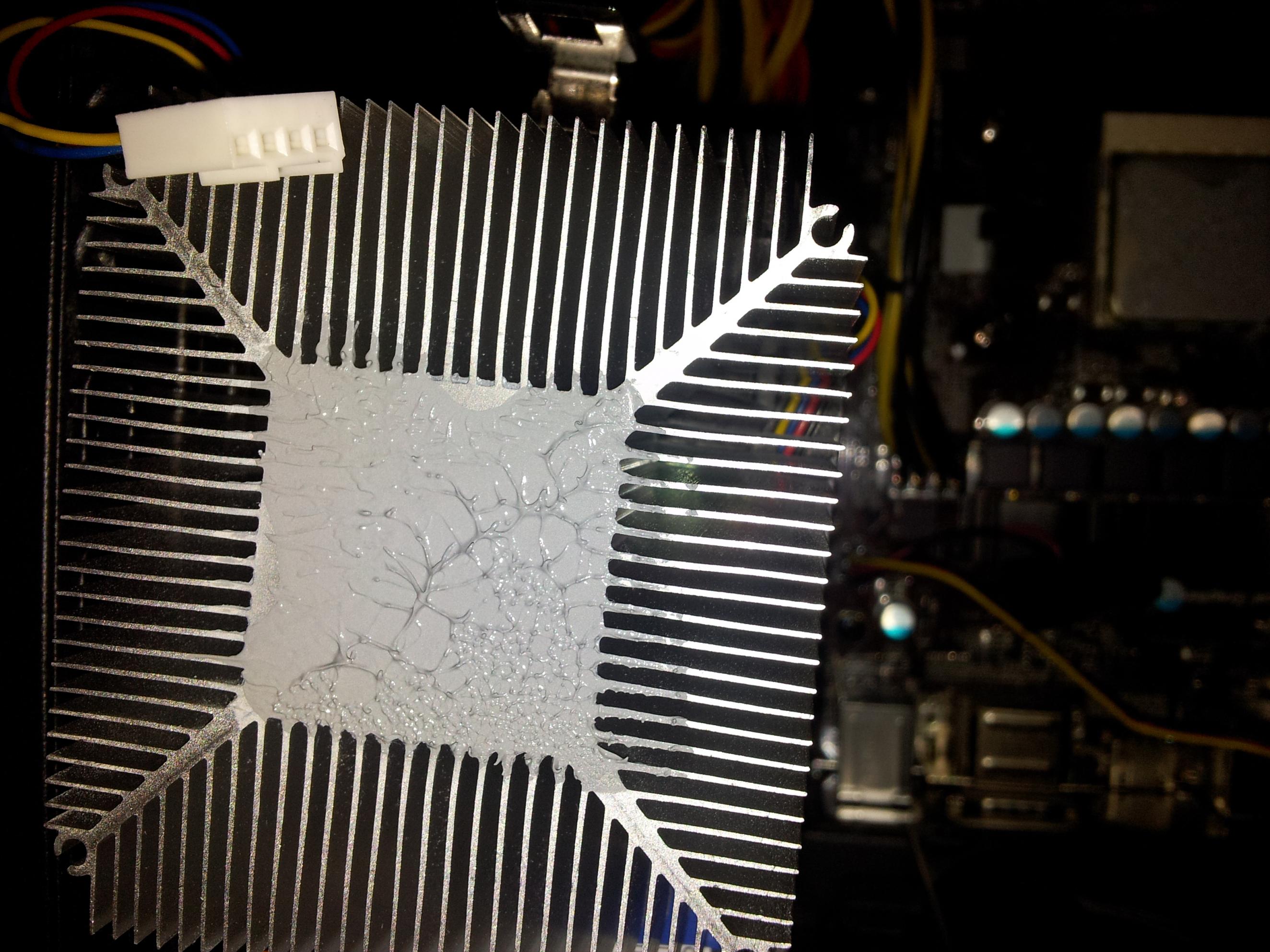

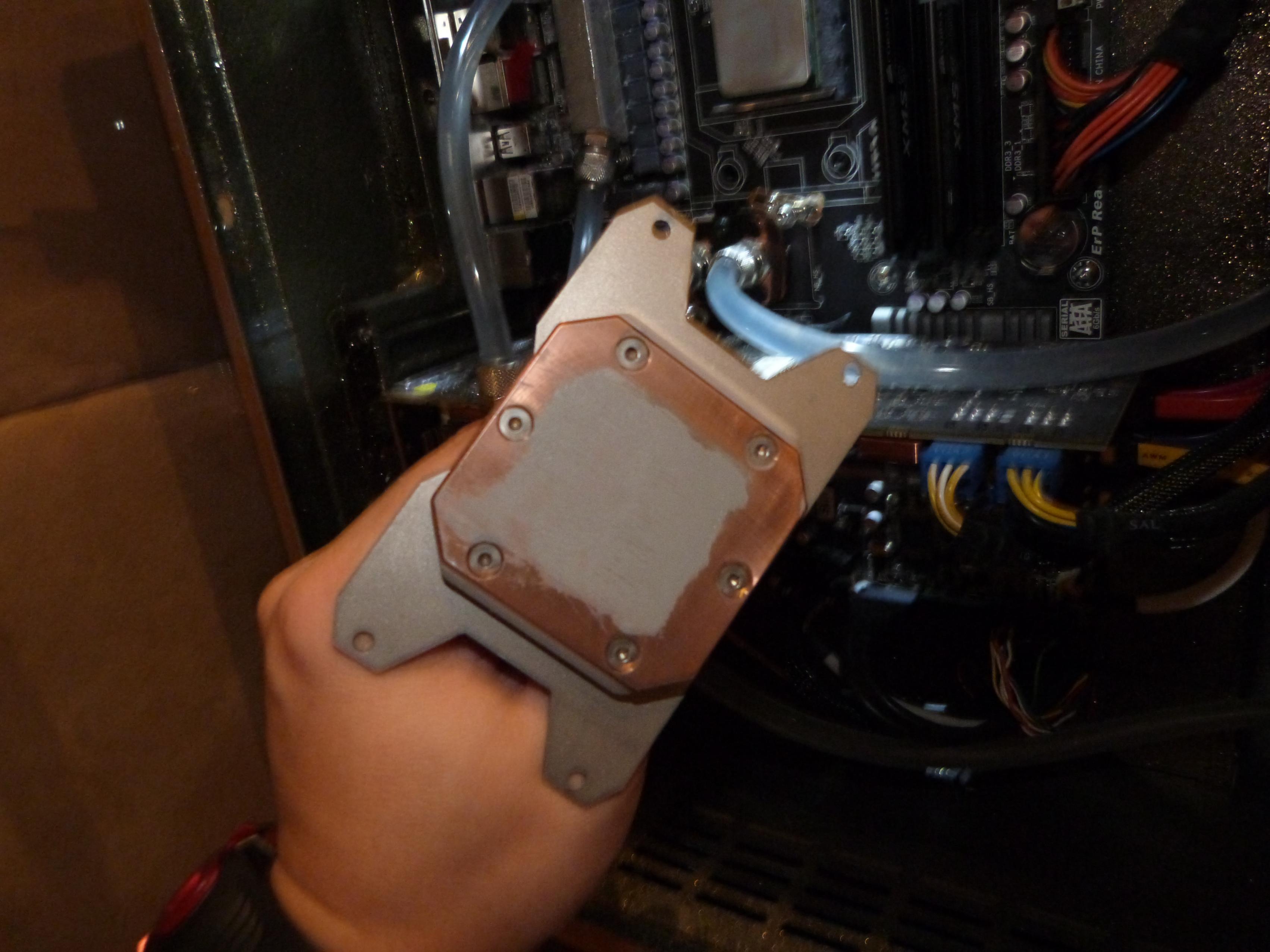

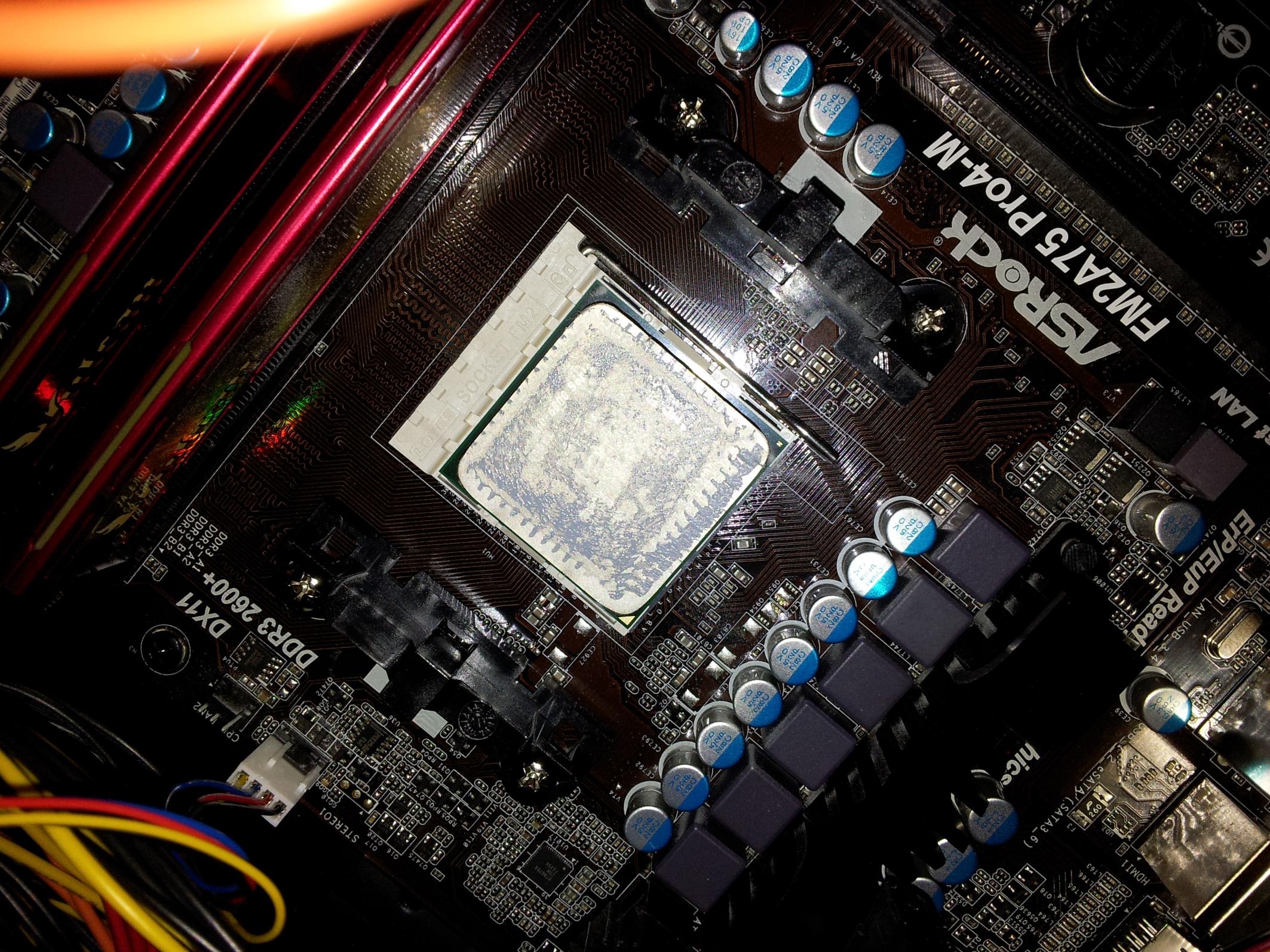

Wenn du den Kühler für die Bilder ab machst,dann schau mal das es nachher so ausschaut wie auf meinen Bildern mit der Paste.
Die Paste sollte hauch dünn sein und nur auf dem CPU Kühler oder auf der CPU.Da wos dicker ist würd ichs mit Zewa wegwischen und wenns geht den Kühler mit leichtem druck auf die CPU setzten und leiht drehen,dann die beiden Nasen richtig einhängen.

Das AeroCool QS-200 Advance ist mein Gehäuse und mein Netzteil ist ein 400 Watt be quit! System Power 7. Vom Lüfter und Seitenteil habe ich dir ein Bild gemacht bzw. so wie hier sieht das Gehäuse aus.

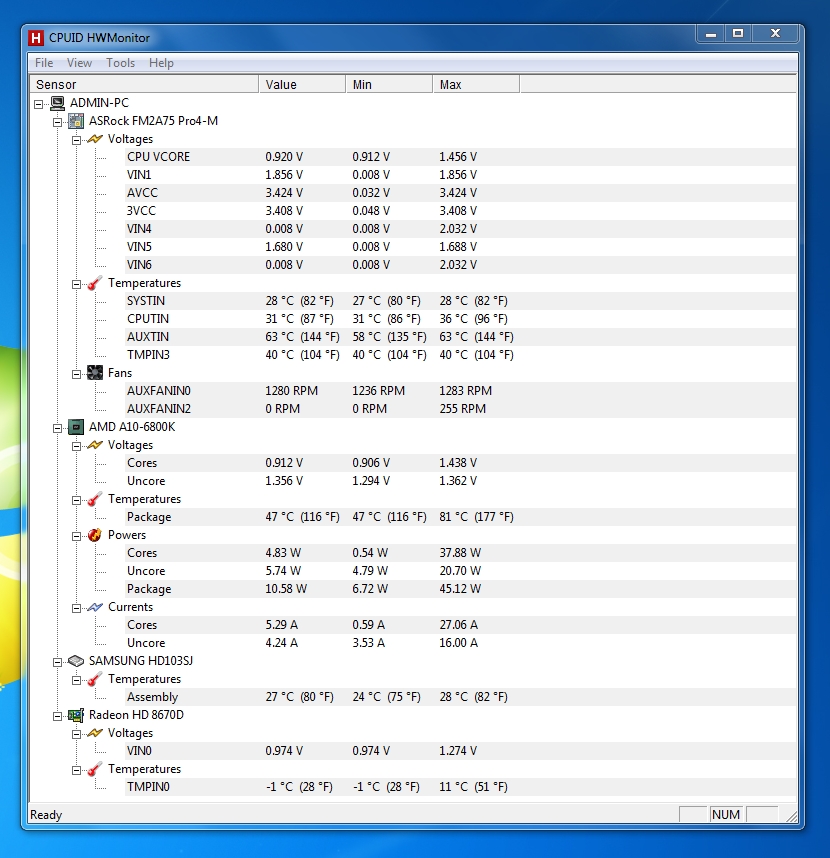

Jetzt wo ich den PC hochgefahren habe, bin ich bei ca. 50 Grad (CPU). Anfangs ist der Wert in HW Monitor aber krass hoch- und runtergesprungen, zwischen 60 und 75.
Auf meinem boxed Kühler war schon eine Paste drauf, wollte da dann nicht noch meine eigene auf den CPU schmieren. Soll ich die Paste vom Kühler und vom CPU wegwischen und eine andere auftragen? Ich hab hier noch frisch verpackt die Arctic MX-4.
AMD Overdrive und Core Temp zeigen keinen CPU Temp wert an. SpeedFan zeigt mit Sicherheit einen falschen Wert an. HW Monitor scheint bisher das einzige Tool zu sein, das funktioniert, siehe erneuten Screenshot.
Von meinem Kühler und CPU habe ich dir auch ein Bild gemacht, sieht nicht so gut aus.

mach das alte zeug runter, und neue drauf....aber nicht zu dick ;)

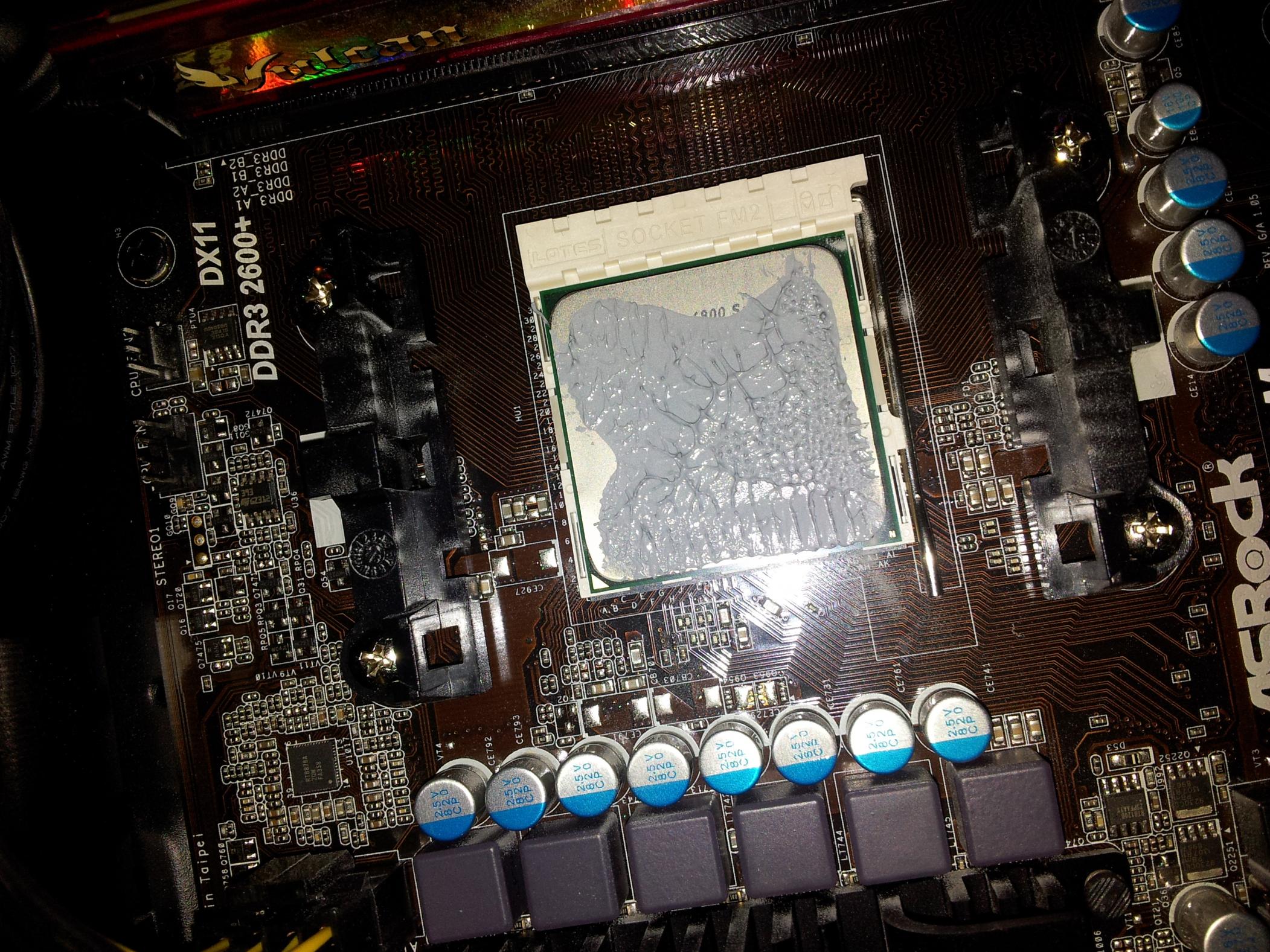

So sieht das jetzt bei mir aus. Ich hab zum ersten Mal Wärmeleitpaste aufgetragen. Muss alles damit bedeckt sein? Hab die Kreuzvariante genommen. Demnächst hol ich mir sowieso einen neuen Kühler, dann trage ich die Paste neu auf.
