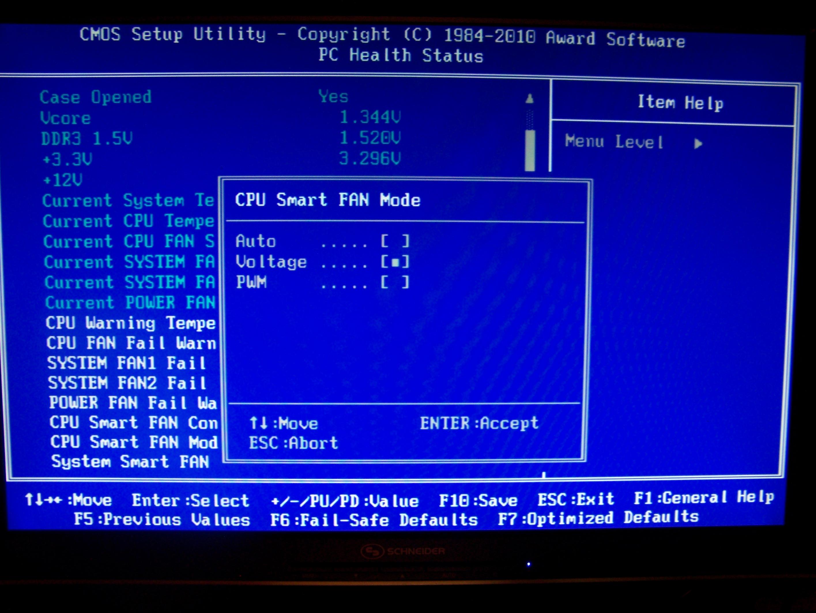

Eins steht aber für mich fest: ich werde mir nie wieder Gigabyte Mainboard kaufen! Ich wollte heute probeweise den Lüfter anschließen an System Fan 3, und der ging nicht. Keine Ahnung warum . UEFI abgesucht und nix gefunden von einen System Fan 3. Und selbst wo ich es am CPU Fan steckplatz ansteckte wurde über das Mainboard mit den verschiedenen Einstellungen silent normal oder Manual nichts verändert! Gleich laut und bei allen Einstellungen ( nachgemessene ) 12,20 Volt . Aber es ist mein erstes Board mit UEFI, dazu muss ich also nochmal schauen ob es irgendwo was zu lesen gibt als dieses dünne Mainboard Handbuch.
Ahhh ja.
System Fan 3 geht normal auch nicht.
Normal sollte CPU Fan und System Fan 1 gehen wenn du im Bios auf Voltage stellen kannst bei der Lüfterregelung.
Schau mal nach ich hab aber auch kein UEFI Bios..
Unter Health Status habe ich nur bei CPU/Fan1/Fan2 die Einstellungen> Normal, Silent, Manual & Full Speed. Mit Manual kann ich 0,75 PWM value /^C bsi 2,50 PWM value / ^C einstellen. Anderes fand ich nicht. Ist die Version F5 also die aktuelle.
