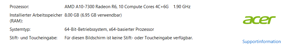

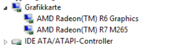

Was für eine 2. GPU soll denn verbaut sein? Es gibt zig Aspire E5-551G Varianten.
Bitte genaue Spezifikationen hinschreiben.
Grundsätzlich ist das System aber nur bedingt für Spiele > WoW, LoL, Dota zu gebrauchen.
Hallo und danke für die rasche Antwort.
Da mir eben jemand vor einem Jahr shcon eimal geholfen hat weiß ich, das es tatsächlich änderbare Einstellungen gibt womit auch die anderen Spiele ohne Probleme laufen. Wie schon gesagt kenn ich mich leider kaum aus...
Könntest du mir sagen wo ich die benötigten Informationen finde die Du brauchst?
Du meinst welche zweite Grafikkarte? :x
Bilder im Anhang

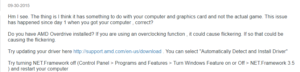

Diesen Tipp hab ich damals bekommen und dann hat es auf einmal alles funktioniert, ich hab versucht das gleiche wieder zu machen aber irgendwas mach ich komplett falsch...

Ah OK, ja die R7 M265 reisst eben auch keine Bäume aus und entspricht nur der Leistung einer sehr betagten Geforce GT 640M.
Borderlands 2 müsste die GPU eigentlich schaffen da als Minimum nur eine uralte Radeon HD 2600 vorausgesetzt wird (deine GPU ist leicht schneller), vermutlich limitiert hier deine CPU.
Trove scheint mit Voxeln zu arbeiten, da wird die CPU einknicken da als Minimum-Anforderung eine recht alte Intel HD 3000 GPU ist (das schafft dein System locker), als CPU aber ein i5 2xxx empfohlen wird - dein A10-7300 schafft leider nur 50% der nominellen Leistung eines i5-2400 (bei Nutzung aller Cores).

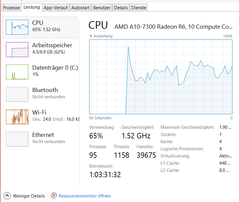

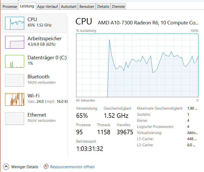

Guck doch mal während dem zocken auf den Windows Task Manager ob da die CPU am Anschlag läuft.

Jo wart mach ich gleich mal bei Trove

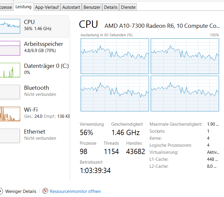

Mach mal rechte Maustaste aufs Diagramm und dann "Diagramm ändern in" --> "Logische Prozessoren".
Es reicht dann bereits wenn einer dieser Anzeige auf 100% klebt damits ruckelt.
