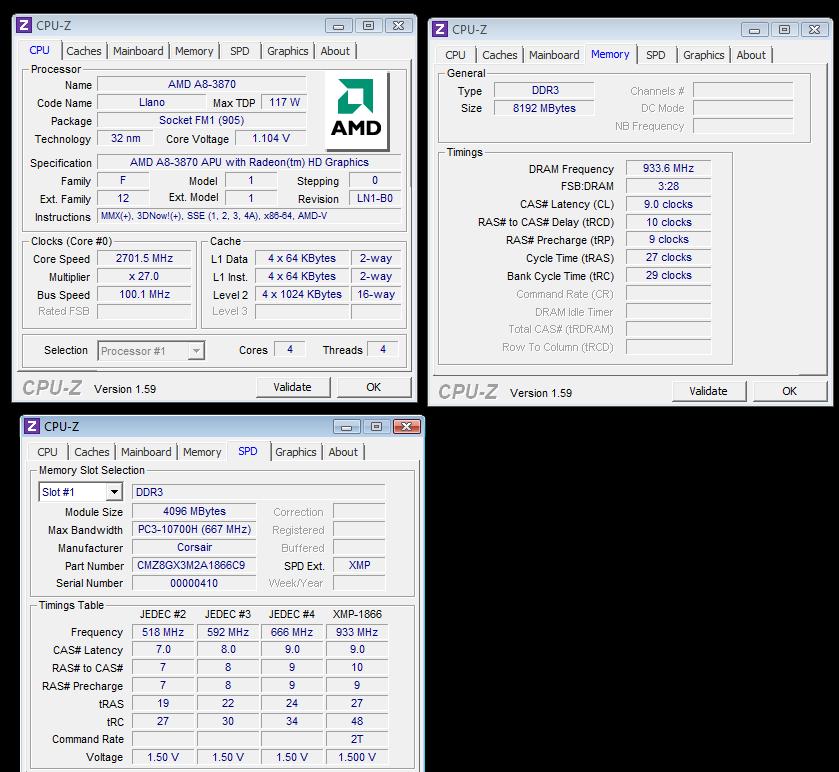

Stell die Ram mal auf 1866MHz 1,6V und Command Rate T2 im Bios ein und mach solch ein Screen.
Ja hab ich, keiner von denen startet mit 1866MHz, egal auf welchem slot :/ Nochmal zu meiner Frage:
Sowohl bei CPU-Z als auch im BIOS steht, dass die maximale Bandbreite des Speichers 667MHz, also nicht mal 1600er, ist.
Ist das normal?
Hier ist der Screenshot von CPU-Z
Ja zu 99%,auch bei Liano sollte der Standard immer noch 1333 sein.Hab da beim ersten mal garnicht drauf geachtet.
Deine Timins passen so nicht.
9.10.9.27.29
9+27 nicht gleich 29 sondern =36
Die 9 und die 27 ergibt das Timing an der 29er Stelle Bank Cycle Time.
Stell die 29 im Bios mal auf 42 um.
Neustart,wieder ins Bios und die Spannung langsam mal auf 1,5V senken.
Mal sehen obs jetzt mit 1866 und 1,5V geht.

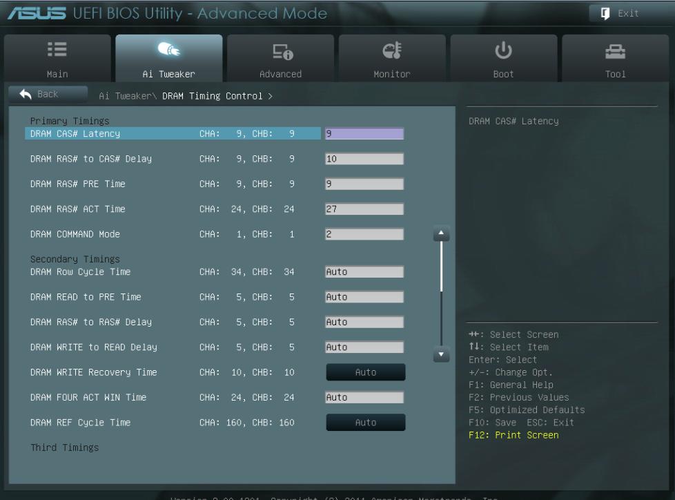

Hmmm soll ich jetzt 36 oder 42 da eintragen? Und ist Bank Cycle Time das selbe wie DRAM Row Cycle Time?
