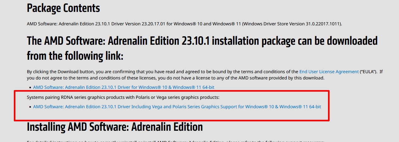

Leider funktioniert da das Overclocking irgendwie nicht mehr. Veränderung der Voltage führt auf meiner Vega 56 sofort zu einem Absturz. Auch fehlen die Felder zum Eintragen der Frequenz für die einzelnen Stats beim Speicher. Musste erstmal zurück zu 23.8.3 (oder hieß der 23.8.2, weiß es nicht mehr aus dem Kopf). Auf jeden Fall muss man mit älteren Karten aufpassen. Ob da noch Leistungsverbesserungen zu erwarten sind, bezweifle ich, dafür bekommt man Probleme gratis. Das Overlay war im 10.1er auch kaputt. Der Name überlappte den Wert und der war nicht mehr ablesbar.
