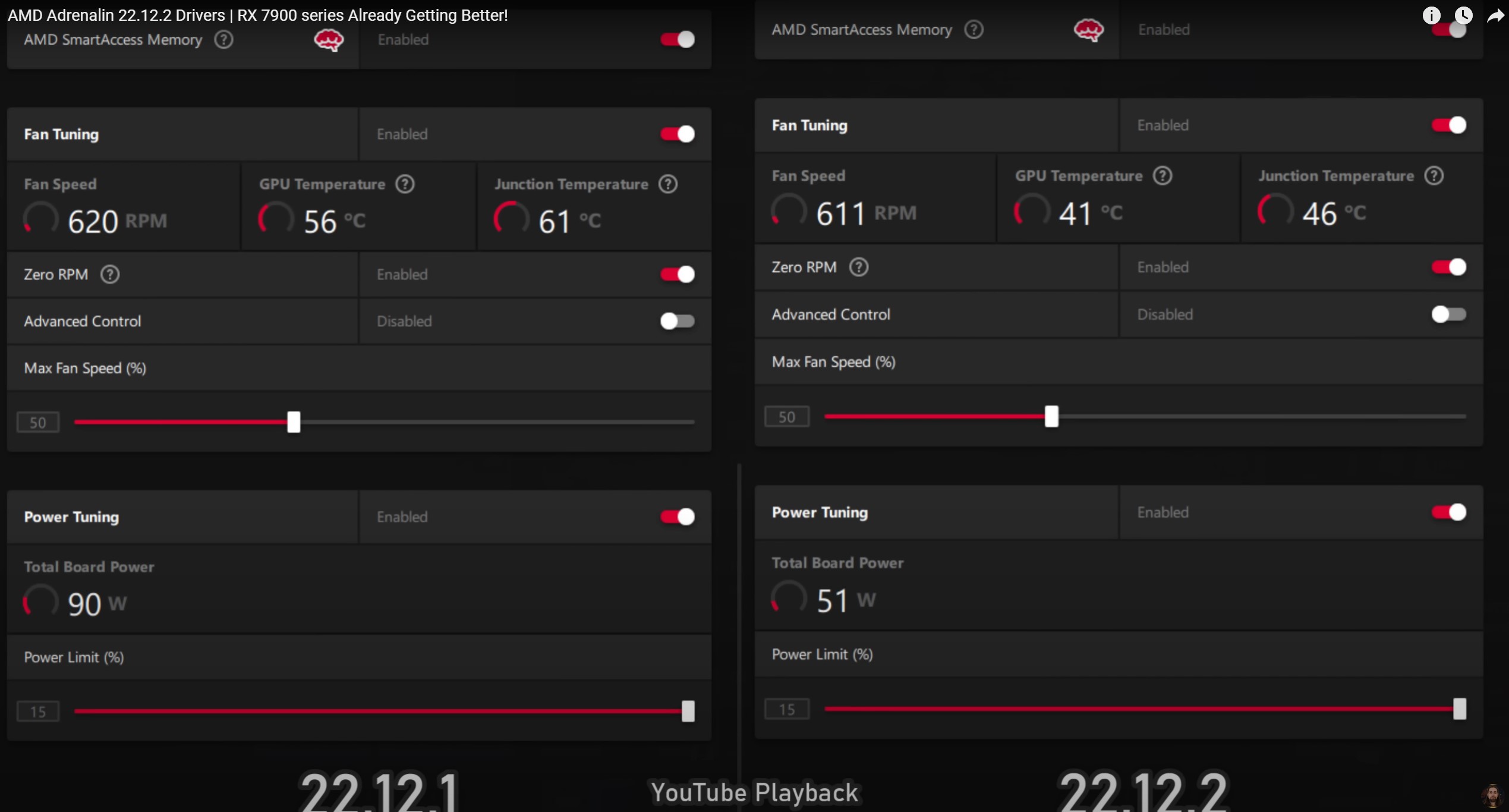

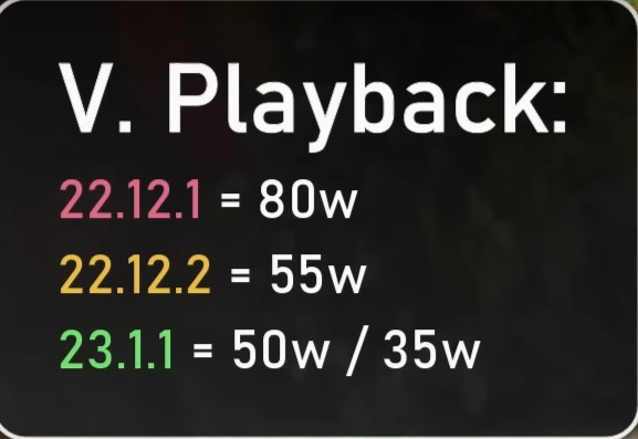

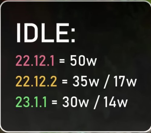

OpticalFiber schrieb:
So langsam wird es für AMD auch eng und traurig. Die haben noch immer nicht das Problem mit dem Idle verbrauch behoben. Das läuft so noch nicht mit der Treiber Entwicklung bei AMD. So langsam muss sich, oder sollte sich AMD sorgen machen.
  • High idle power has situationally been observed when using select high-resolution and high refresh rate displays on Radeon RX 7000 series GPUs.
  • Video stuttering or performance drop may be observed during gameplay plus video playback with some extended display configurations on Radeon RX 7000 series GPUs.
Sogar Intel liefert jetzt bessere Treiber für ARC Grafikkarten. Und obwohl das die erste Grafikkarten Generation ist.
Intel hat sich die letzten 2 bis 3 Monaten richtig verbessert.
Hast du eine Ahnung von Treiberentwicklung oder meinst es besser zu können, nicht alles ist gleich einfach zu fixen in kurzer Zeit!? Das Problem wurde in vorhergegangen Treiberversionen bereits verbessert für Viele. Aber eben noch nicht für Alle und alle Konfigurationen weshalb es auch noch in den Einstellungen steht. Zudem gab es in den letzten Treiber Verbesserungen in Sachen Verbrauch die nicht die nicht aufgeführt wurden. Was ich mit zweit Systemen an unterschiedlichen Monitoren mit 7900er Karten bestätigen kann.
Adrenalin 22.12.
  • Improvements to power usage during hardware accelerated video playback. Further power efficiency improvements are planned for future releases.
Der Vergleich mit Intel hingt doch arg. Zudem gab es bereits oft wie auch letzte Woche im 23.2.1 deutliche Performanceverbesserungen. Und eine gut gefühlte Known Issues Liste gibt es bei allen Herstellern, Intel, Nvidia und AMD. Keiner ist frei von Bugs und Problemen.
