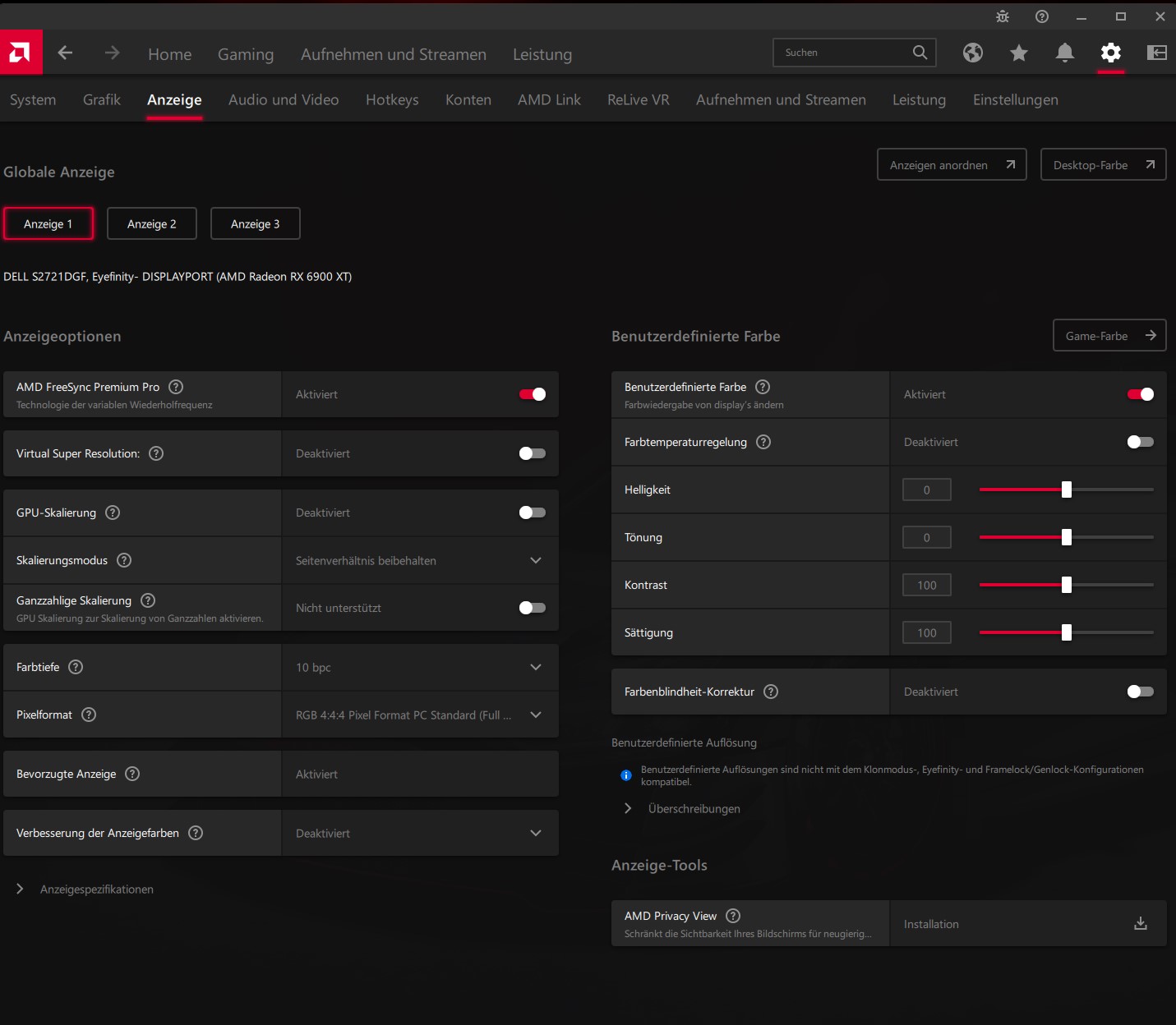

Kann mir jemand sagen, wo ich die Eyefinity-Einstellungen im Treiber finde?
Habe Eyefinity zwar aktiviert, finde es aber nicht mehr wieder, um es testweise mal zu deaktivieren. Screenshot 2023-02-25 203256.jpg
