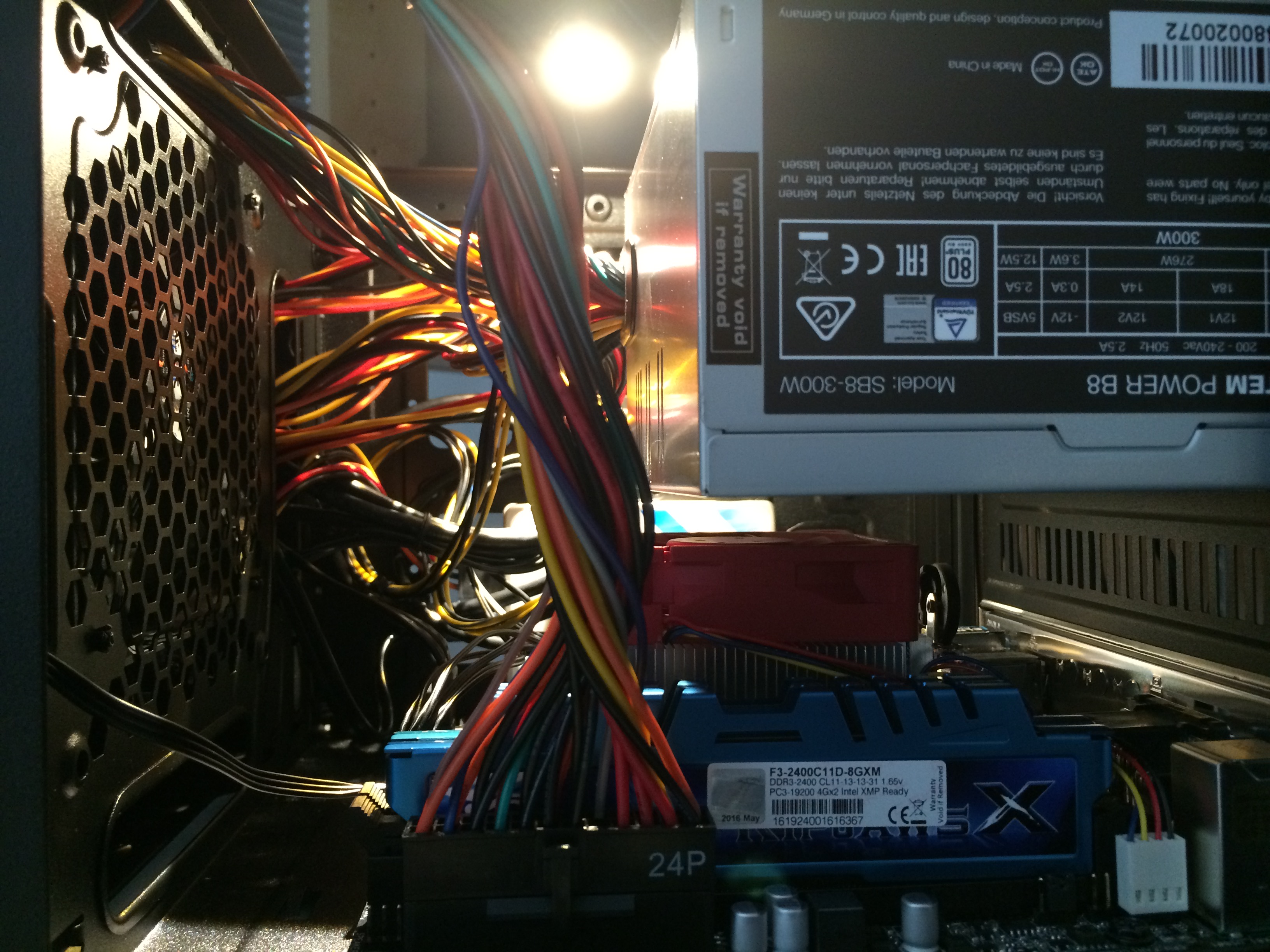

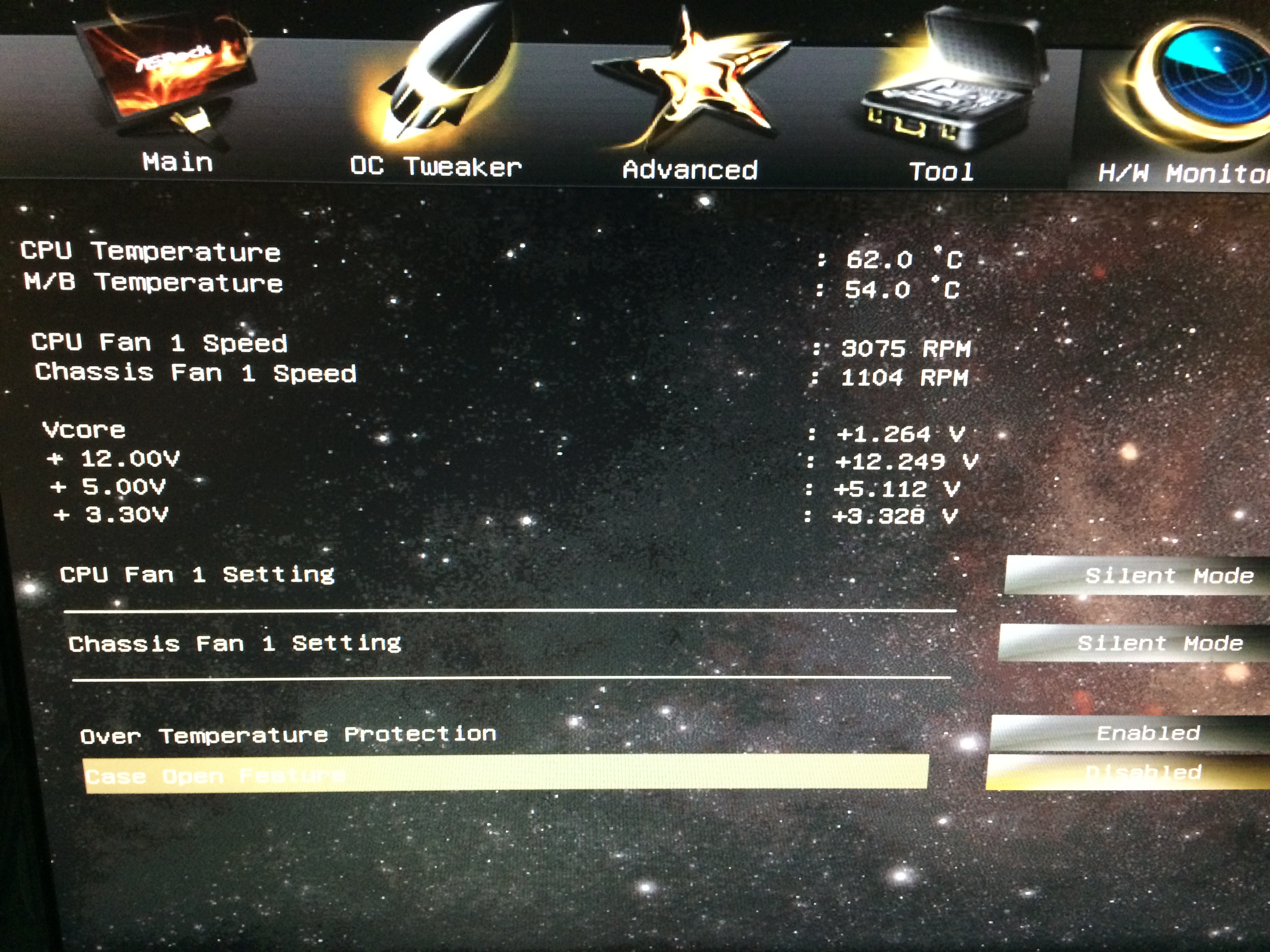

Es ist ein ASRock A68XM-ITX mit dem A10-7860K (65W) boxed gekühlt und 8GB DDR2400 plus be quiet! System Power B8 300W. Alles neu. Gestern hab ich es testweise aufgebaut und es lief wunderbar. Echt leise mit Silent-Profil für den CPU. Nach dem Einbau ins Case eben wird es auf einmal heiß und laut. Der Frontlüfter (3-pin, aber soweit ich weiß kann das BIOS von ASRock auch so einen über Spannung regeln) ist komplett frei und kann kühle Luft Richtung CPU blasen. Das NT zieht kühle Luft von oben (Casedeckel ist perforiert). Ich kann mir nicht erklären, wie das so heiß werden kann. 62 Grad CPU und 54 Grad Mobo idle! Lüfter entsprechend 3100/1100 rpm.

Hm. Ich vermute der Boxed(?) Kühler reicht einfach nicht aus. Das ist zwar ein Vorschlag des Herstellers, jedoch keine Lösung für silent Fans.
Würde zu einem stärkeren Kühler greifen. Bestenfalls Topblower.
Kann das sein bei 65W TDP? :/
Normalerweise zieht der Netzteil keine kalte Luft von oben sondern zieht sie von unten an und drückt sie hinten wieder raus.
Sonst drückt VORNE Luft rein und vom Netzteil auch, kann nicht funktionieren. Ist ja kein Luftballon
btw es ist DIE CPU
Hast du nen Lüfter der die Luft wieder raus bläßt?
Sieht für mich erstmal wie nen Hitzestau aus.

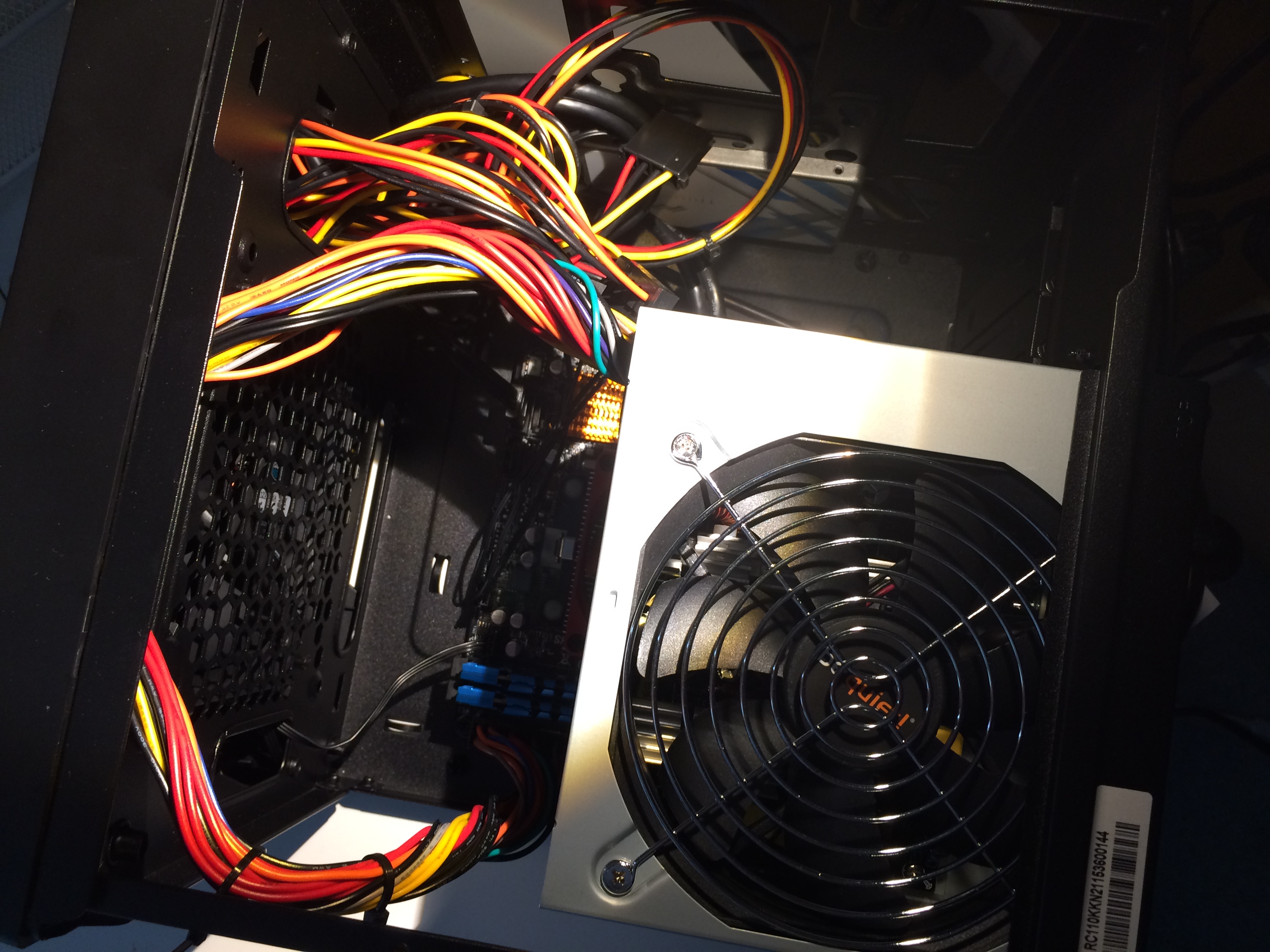

Danke für die Fotos aber ich kann mich da nicht orientieren wo oben und unten ist ;-)
NORMALERWEISE zieht wie gesagt das NT die aufsteigende warme Luft von der CPU und drückt sie hinten raus. Sieht mir genau "auf dem Kopf" aus aber kann es nicht richig einsortieren da wie gesagt ich weiss nicht wo oben und unten ist. Kannst du eins in einem grösseren Abstand machen?
Das problem is dein netzteil bau das mal aus legs neben dein pc pc blende vor das ganze und guck dir dann die temps an der lüfter kriegt schlecht luft würd ich sagen
bzw der lüfter der richtung cpu und netzteil bläst der verwirbelt deine luft das deien cpu keine luft ansaugen kann
Ja, der Lüfter vom CPU-Kühler saugt hier seine eigene aufgeheizte Luft vom Netzteil darüber wieder an, da wäre mit der Zeit auch nen NH-D15 überfordert.
Laut Bild ist es nicht idle, sondern UEFI. Verschiedene Sachen, da im Bios/(U)EFI einige Energiesparoptionen der CPU nicht aktiv sind.
In diesem Gehäuse würde ich eine AIO-Wasserkühlung emfpehlen. So wie es aussieht, scheint das die beste Methode der Wärmeabfuhr auf dem kleinen Raum zu sein. Muss man natürlich ausmessen, ob das auch alles rein passt.
LG
PS: Ja, wenn man das dritte Bild sieht, dann arbeitet das Netzteil für sich allein, ist dem CPU-Kühler auch noch im weg, und so kann da ein Wärmestau lokal entstehen, denke ich. Netzteil auf jeden Fall so drehen, dass der Lüfter zum Netzteil zeigt. Wenns dann immer noch zu warm ist, auf eine AIO wechseln.
Ihr habt recht. Ich hatte keine Ahnung. NT gedreht und alles wunderbar. 2500 rpm vom CPU ist immer noch höher als vorher aber damit war zu rechnen. Nur doof, dass ich keinen niedrigen RAM habe und so wahrscheinlich nen ultra kompakten Kühler nehmen muss (Alpenföhn Silvretta oder Raijintek Zelos). Naja mal sehen. Danke euch!
